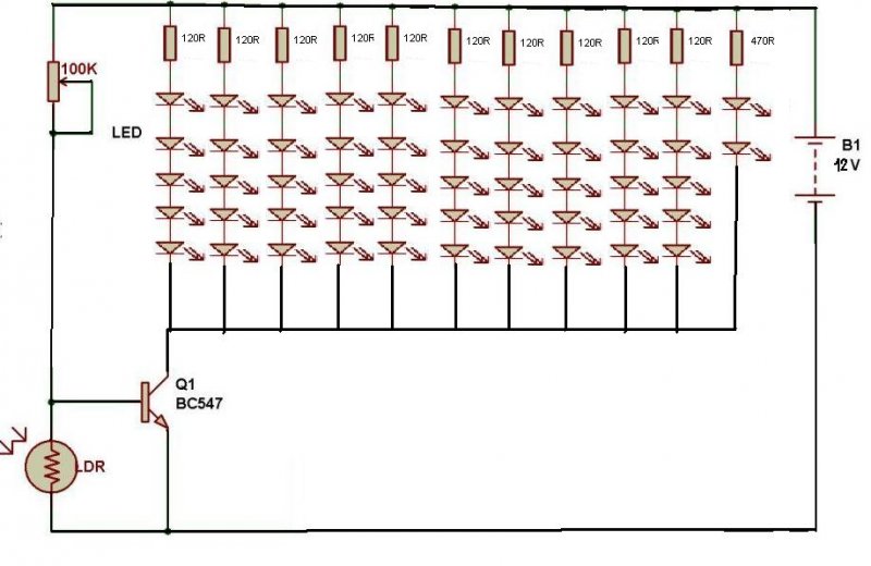

(#) (Felhasználó 51715) hozzászólása Jan 5, 2011 /
Ezt az áramkört miképpen kell módosítani ahhoz, hogy elbírjon 52 db fehér LED-et 12V-os áramforrással? A lényeg az, hogy az 52 LED akkor kapcsoljon be, amikor besötétedik. Milyen értékű fotoellenállás kell oda?
Előre is köszi a választ.
(#) attila2010 válasza (Felhasználó 51715) hozzászólására (») Feb 8, 2011 /
En is gondoltam ilyesmi dologra amikor megnyitotam a forumot, de vegul egyszeru erzekelovel oldtam , meg . De a keresedre atalakitotam egy kicsit a rajzot hogy hogyan kosd be a ledeket .Evel a bekotesel elvileg nagyob a fenyuk es kiseb a fogyasztasuk, mintha sorba kotned . A fotoellenalas erteket nem tudtam meg kiszamitani.
