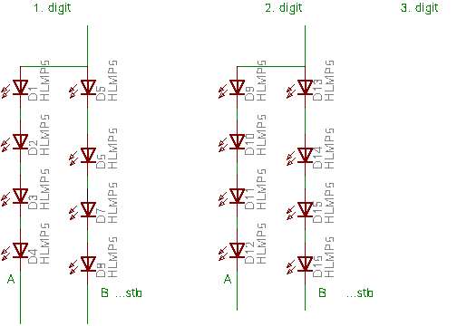

Nagyjából elkészült a rendszer. Tehát: a betegek érkezését, ill. a kártyaelvételt a kártyatartó nyitásával érzkelem. Egy mega 8 vezérli a kijelzőt. Gomb nyomással léptetem a sorszámot, másik gom, amikor az időpontos beteget szólítom. Ez így müködik PC nélkül. A továbbfejleszténél egy mega64 fog kommunikálni a PC-vel és a mega 8-as is, RS232-n. A nyomtatási funkciókhoz így a PC- drivert használom.
Csakhát egy kicsit elszámoltam, 5V-ra terveztem és LED kijelző meg sem mozdul. A digitekben sorbakapcsolt ledek vannak. Gondolkozom, hogy oldjam meg a multiplexelést 12 V-on, de eddig csak igen bonyolult módon menne.
Véleménytek szerint hogy a legegyszerűbb?
(#) BGyurci válasza pakibec hozzászólására (») Dec 24, 2008 /
Tranzisztorra gondoltál már? PNP-NPN pár, egyik sorokat, másik oszlopokat viszi. A kereszteződésekben vannak lámpák, de nem rendőrlámpák, hanem a LED soraid.
BD301-303, vagy BC182-212 páros szerintem bőven elég, ha nem legfeljebb nagyobbat kell használni.
Ha IC kell, 7406, 7407. Egyik invertál, másik nem. Kimeneteik nyitott kollektorosak (OC), 12V-ot simán viszik. Vonalmeghajtó kimeneteknek használatosak.
(#) pakibec válasza BGyurci hozzászólására (») Dec 24, 2008 /
Igen, az első 5letem transzisztoros megoldás volt. Mellékeltem egy rajzot, ahogy a digitekben a ledek elhelyezkednek, ezt nem lehet hálóba kapcsolni, vagy legalábbis nem látom hogyan. Ez tulajdonképen 7 szegmens kijelző.
Tranzisztorral nem tudtam elkerülni, hogy két tranyó sorba legyen kapcsolva, ezáltal a poz. hoz közelebbi emiter feszültsége megemelkedett, így az avr-rel generált 5V nem elég a tranzisztor vezérléséhez.
Nem tudom, mennyire érthető a probléma?
(#) pakibec válasza pakibec hozzászólására (») Dec 24, 2008 /
Vázlat mellékelve.
