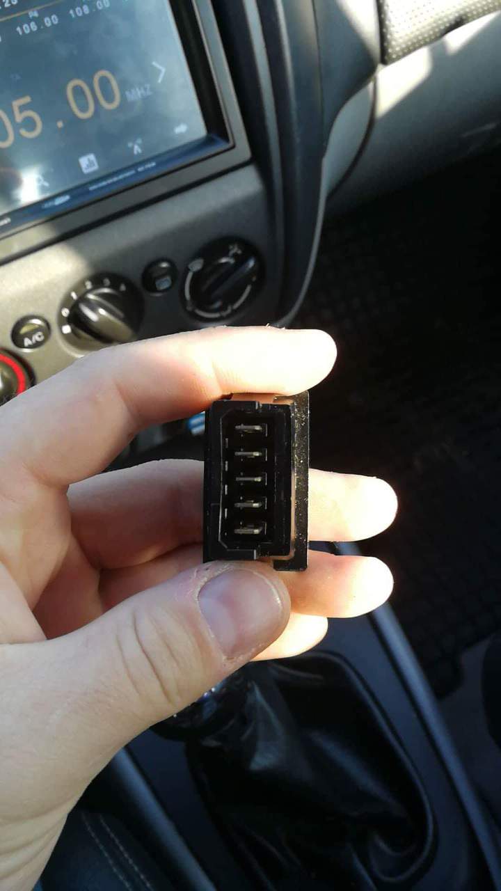

(#) bivalyod hozzászólása Jan 7, 2018 /
Sziasztok, új vagyok itt és ülés fűtés kapcsoló gondom van, több üzletet külföldi oldalakat at böngésztem már, Google kiosztásra került és nem találok ilyen kapcsolót, sajnos megadta magát, néha kapcsol csak nagyon néha és még el is tört már, valaki tudna esetleg segíteni honnan tudnék ilyet beszerezni? (nem gyári kapcsoló) Ansor brevet kapcsoló ez rá van írva és félig kopott számsor
A hozzászólás módosítva: Jan 7, 2018
(#) patrick97 válasza bivalyod hozzászólására (») Jan 7, 2018 /
Igaz nem tudom ki gyártotta a járgányod, de hátha itt a felsorolt márkák között meglesz, onnantól meg eljutsz a gyári cikkszámig, csak keresni kell....
https://partsouq.com/es/catalog/genuine
Úgy tudom az ülésfűtésnél magában a fűtőpanelban van benne a "kapcsoló".
Képen látszik hogy hol....
(#) bivalyod válasza patrick97 hozzászólására (») Jan 7, 2018 /
Szia, mazda 323_f 2002 1.6 benzin, de pont ezért írtam hogy nem gyári a kapcsoló sajnos. Amit lefotoztam nekem pont ugyan olyan kell, 3 állású kapcsoló.
Hali! Megnéztem aliexpressen,ebayon, mint "Seat heater switch" de olyat mint a tied még nem találtam, mindenesetre a somogyiban van ilyen, mármint nem tudom hogy a piktogramm is ilyen, hasonló az van, 5 érintkezővel, csak lehet hogy az a villanyablak kapcsolója.... meg kéne nézni...
Ha nincs akkor célszerű lenne megjavítani a kapcsolót, széjjel kell szedni, de ne a hidegben, tedd a radiátor közelébe néhány órára, aztán próbáld meg szét szedni, csak vigyázz mert ami benne van ne hulljon széjjel. lehet hogy csak meg kell pucolni az érintkezőket, vagy ha törött ,de javítható akkor a pillanatragasztó a barátod.
Alit meg a hasonlókat mind végig néztem minden lehetséges kifejezéssel, ablak emelő kapcsolót találtam én is ilyet. Csak az nekem nem jó, szetszedni meg pont nem akarnám mert szét hullik, bár igyekszem működik, a teteje tört el az talán pillanat ragasztót jó lenne.
