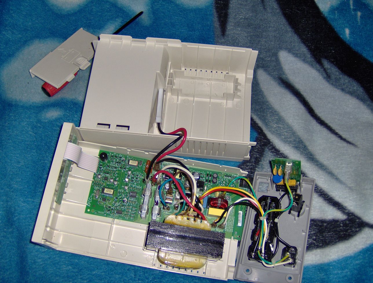

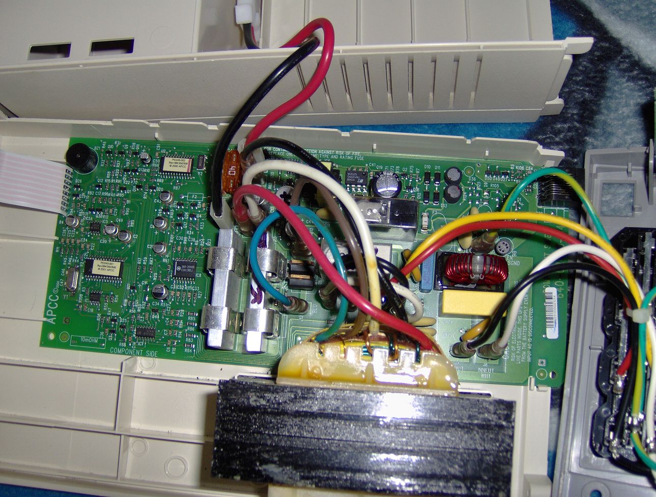

Van egy APC 350-esem..
Kb 1 éve "meghalt" azóta csak a port fogja itt nekem..
A múlt héten ránéztem hogy mindég szórakozik-e még..
Már azt mutatta hogy megjavult..
Az volt a hibája hogy:
- hiába tele volt az akku és a gép sem volt akkora terhelés neki hogy túlterhelést kelet volna neki mutatni... De ő túlterhelést mutatott..
2-3 bekapcsolás után jó lett..
- akkor mikor ilyen állapotban volt kipróbáltam hogy mekkora fogyasztóra kapcsol le már lekapcsolt kb 8-10W-ra is..
- Sőt még üresen is túlterhelést mutaott.
Most már jó de nem merem használni
Mi lehetett a hiba?

(#) didyman válasza zoly15 hozzászólására (») Feb 24, 2009 /
Konkrétan mikori 350-es ez, mi a pontos típusszáma? Ha most épp nem csinálja, akkor lehet jó eséllyel forraszhiba, vagy csatlakozó kontakthiba. Van benne egy áramtrafó, elég jellegzetes alakú, akörül kéne körülnézni. Esetleg fw-hiba csinálhat még ilyet, de ehhez a pontos típus nélkül keveset tudok szólni.
(#) zoly15 válasza didyman hozzászólására (») Feb 24, 2009 /
készítettem képeket..
Ő az...
Az amiket írtál azok mik?
„áramtrafó”
ez az inverter trafója nem?
