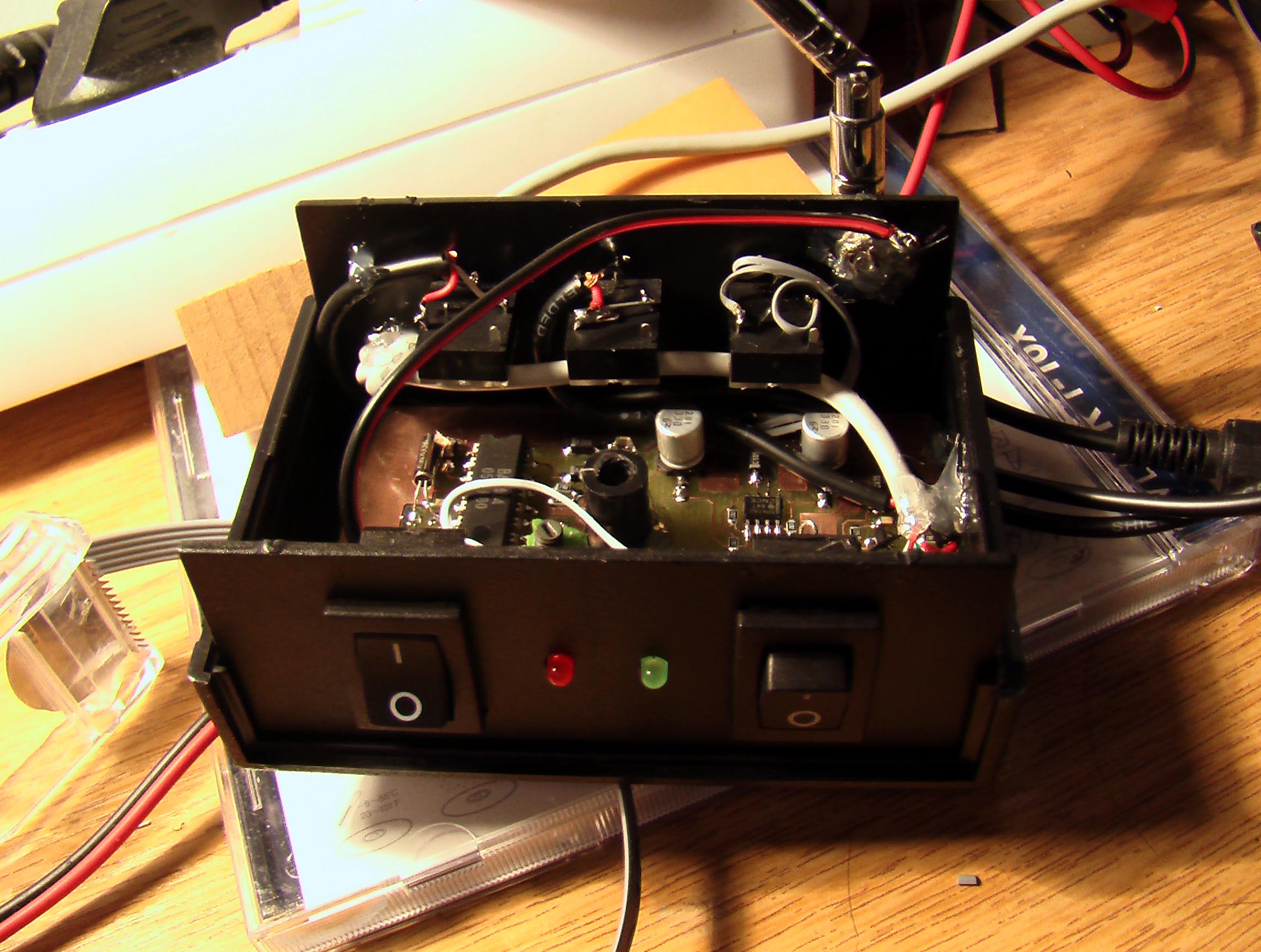

Építettem egy USB hangkártyát PCM2904-es IC-vel, és hozzácsaptam egy sztereó FM adót is, BA1404-es ICvel.
A hangkártya tökéletesen működik, és az FM adó is. De van egy nagyon érdekes jelenség: ha rákapcsolom a hangkártyára a rádióadót is, akkor még működik szépen a rádió, de csak addig, amíg hang nem érkezik a hangkártyára. Amint hangot kéne sugároznia az adónak, iszonyatosan zajos lesz, sistereg, és csak a háttérben lehet sejteni a zenét. Amint leállítom a zenét a gépen, ismét tiszta "csendet" ad az adó. Nem tudom mi lehet a gond Ha lekötöm az adó bemenetét a fülhallgató erősítőjéről, akkor teljes tiszta, sztereó hangot (illetve hát csendet) sugároz, ahogyan azt tennie kell. Tehát biztosan nem a tápvonalon (USB) szedi össze a zajt.
A rádió rajza: BA1404-es rádióadó
A fülhallgató erősítője egy TPA152-es IC-n alapul, adatlap szerinti gyári kapcsolás, a kimeneten 2 db 330 µF-os elkó van (ezekről megy a fenti rajzon látható adóba a jel). A fülesben egyébként gyönyörű, tiszta hangja van a hangkártyának.
Ha bármi ötletetek van, hogy hogyan oldható meg a probléma, légyszíves segítsetek. Előre is köszönöm!

Honnan kapja a tápot ez a kis eszköz, gondolom USB (a kép alapján, de nem tiszta).Próbáld szétválasztani a modulátor és a hangcsip tápját, úgy hogy a hangcsip marad USB-n, a modulátor pedig külső tápról menjen.
A másik lényeges dolog a nyák.Nem látok föld-hálót a nyákon, ami az ilyen zavarok elkerülése végett szokott lenni.A nyák miatt ne bánkódj, hogy szét lett szabdalva, ez egy prototipus és nem működhet tökéletesen elsőre.Inkább az a lényeg, hogy fény derüljön a legtöbb hibára és ki legyen javítva a kövi nyáknál.

Levy k a külső tápot megpróbálom, jó ötlet, nemtudom hogy eddig miért nem jutott eszembe. Már melegszik is a forrasztó
A BA1404 valóban nem bírja az 5 V-ot, így azt csináltam, hogy az adó bekapcsolt álapotát visszajelző LEDről kapja a tápot (kb. 2 V-ot). A LED egy soros ellenállással megy az 5 V-ra, az adó pedig a LED 2 lábáról van táplálva.
