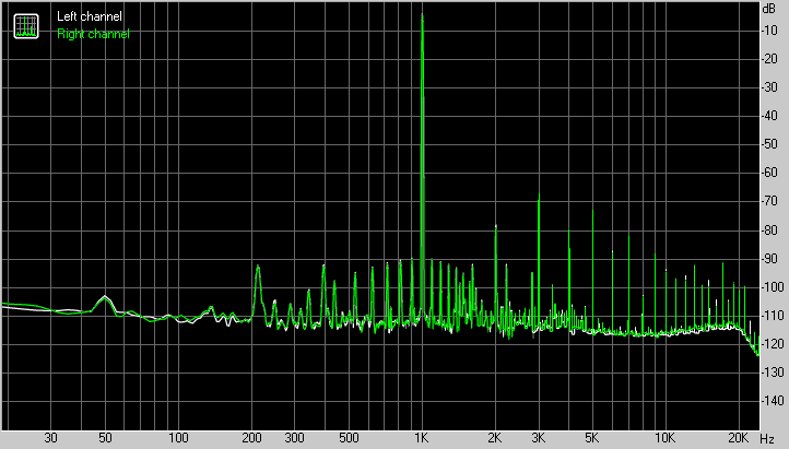

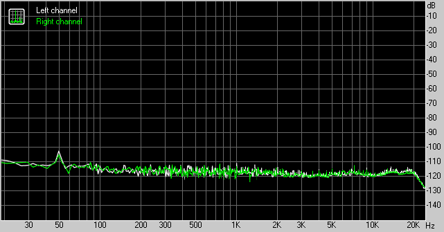

Mértem az RMAA-val...
Remélem én szúrtam el valamelyik beállítást mert ezek az eredmények aggasztóak

(#) abcdabcd válasza Mzolee hozzászólására (») Jan 19, 2011 /
Először is köszi, hogy megmérted Lehet hogy a hangszint kicsit magas volt felvétel közben a második kép szerintem nekem olyankor volt torz, meg hát a frekimenet se annyira szép, de az is lehet, hogy csak a bemenet nem jó és attól ilyen... Fülre milyen amúgy a kártya?

A laptop és a teló vetekszik egymással, de ez az új kártya (CMI6206) szerintem gyengébb náluk. Most egy Technics TR-575-ös deckbe küldi a jelet, aminek a fejhallgató kimenetét használom. Mindezek ellenére azt mondom csak, hogy elmegy...
