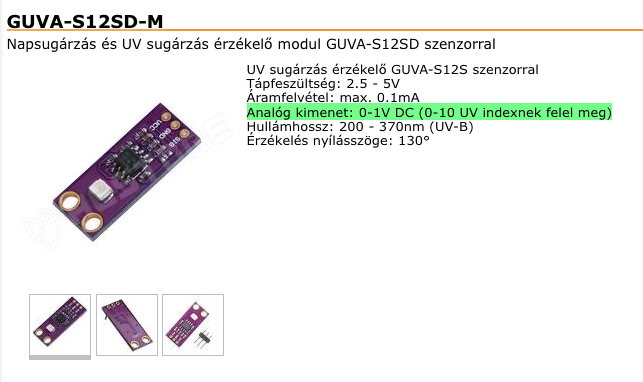

(#) kalmi.kalmi hozzászólása Feb 27, 2023 /
Ez valamivel olcsóbb mint amit Bakman ajánlott : Bővebben: Link
Hullámhosszra közel ugyanazt érzékeli.
(#) Bakman válasza kalmi.kalmi hozzászólására (») Feb 27, 2023 /
Naná, hogy olcsóbb. Egy LED, mint fotódióda és egy műveleti erősítő IC. Az ML8511 pedig egy dedikált UV szenzor.
Az általad linkelt modulnak a leírás szerint lineáris kimenete van, az ML8511-nek is. Ettől egyszerűbb nincs, csak választanod kell.
Bocsánat, a modulon lévő LED-nek kinéző alkatrész nem LED, hanem UV szenzor, lásd melléklet. A modul leírása a HEStore oldalán olvasható.
