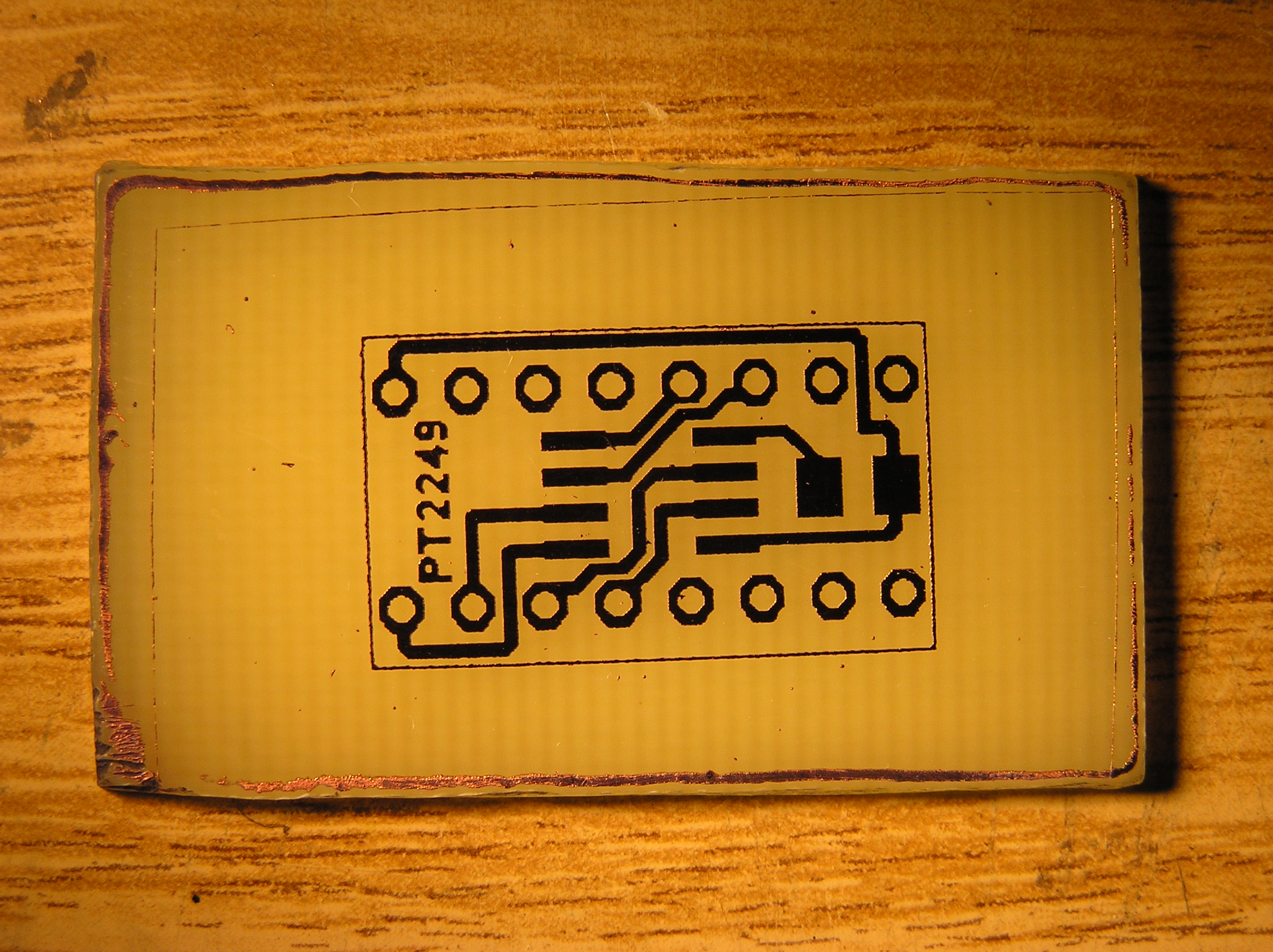

(#) eSDi válasza Frankye hozzászólására (») Márc 19, 2006 /
Gyerekek!!!! Működik!!!!! gyönyörű lett a próba nyák. 10cm-ről fotóztam 7perc megvilágitási idő mellet. Most aztán örül a fejem.
(#) Tomee válasza eSDi hozzászólására (») Márc 19, 2006 /
Tényleg jó lett. Milyen előhivóval hivtad elő?
(#) eSDi válasza Tomee hozzászólására (») Márc 19, 2006 /
Azzal a boltban kapható lötyivel, 500Ft azthiszem.

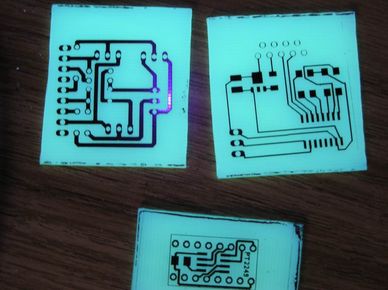

(#) eSDi válasza zaik hozzászólására (») Márc 21, 2006 /
Na azért felraktam pár képet. Érdemes megfigyelni milyen szépen világítanak az üvegszálas nyáklapok az UV fényben.

(#) eSDi válasza jon@ hozzászólására (») Márc 21, 2006 /
Örülök, hogy tetszik. Az UV fénycső tényleg nem jó erre a célra gyenge hozzá és a fény hullámhossza sem megfelelő. A LED-et Kell hüteni mivel 1W a teljesítménye. Szerintem normál tokozású UV LED-ből sok kellene és azoknak ráadásul nem szórt a fényük. Ennek viszont igen, mert lehet venni hozzá külön optikákat. Én úgy csinálom, hogy beállítom a legnagyobb tinta mennyiséget és a legsötétebbre állítom a színeket és a legjobb minőséget állítom be. A képet 600dpi-ben készítem el. A LED-et a Chipcad-nál lehet megrendelni 1400Ft-ért vagy ha BP-i vagy akkor át is veheted a boltban.

(#) nyulbul válasza eSDi hozzászólására (») Márc 21, 2006 /
Jól látom? 1 darab led világit? Ez fedte le az egész nyákot? EZ KOMOLY
(#) Norberto válasza nyulbul hozzászólására (») Márc 21, 2006 /
Igen, szerintem is csak egy LED világít...a fotón legalábbis úgy tűnik
Gyerekek...ez szép! Milyen durva már, hogy 1 db LED-del ilyen eredményt lehet elérni
(Így még a napos időre se kell várni )
(#) eSDi válasza Norberto hozzászólására (») Márc 21, 2006 /
Jól látjátok egyetlen-egy db LED! Én sem vártam ilyen eredményt. De amikor előhívás közbe kezdett kirajzolódni a rajzolat, majdnem eldobtam az agyam. És az egész szobát képes bevilágítani. Tökéletesen szórt fénye van, nem úgy mint a sima ledeknek.
