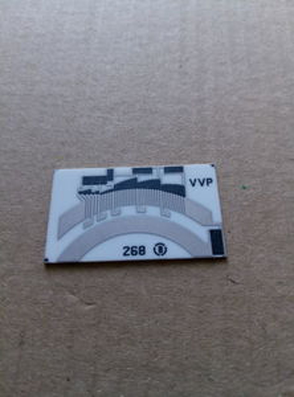

(#) Stilosak válasza Robin2 hozzászólására (») Márc 18, 2017 /
pl itt van ez,de hova kell forrasztani?
(#) Stilosak válasza Stilosak hozzászólására (») Márc 18, 2017 /
a gyárija kb ilyen..
látni hogy a panel elején van a két drót forrasztva,de az uj panelnél nincs helye a drótnak.
A mechanikai átalakitást hogy érted? valahogy hozzá kellene akkor igazitani a mutatóhoz? de azt is hogyan hogy pontos legyen? az orosz oldalon egy egész halom ilyen panel van,ahogy én nézem két sávos kell,bár nem tudom mi az alsó sáv.. ha egy két sávost választok,abból melyik a jobb? Már úgy értve hogy az ellenállást nézve? magasabb,vagy alacsonyabb értékü a jobb!?
(#) Robin2 válasza Stilosak hozzászólására (») Márc 18, 2017 /
Ha rendelkezésre áll egy eredeti, akkor az úszó két végállásánál meg kellene mérni az ellenállás értékeket. Így kereshető lenne egy olyan poti, ami megfelelő mechanikai átalakítással beépíthető lenne.
Az uj panelnek van leirása,pl 55-290 ig Ohm.redetim nincs,csak az az agyon kopott ami a kocsiban van!
Akkor ránézésre egy 470ohmos vagy egy 1kohmos poti jó lehet, legfeljebb elé és mögé kell egy-egy trimmer a potos beállításhoz.

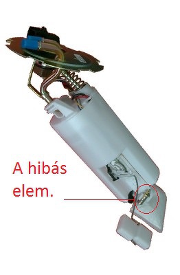

(#) Renjii hozzászólása Márc 22, 2021 /
Üdv mindenkinek!
Autóm egy 1.6 daewoo lanos aminek nem müködik a tartalék szint vissza jelzése.
Kutakodtam a neten ezt a cikket találtam.

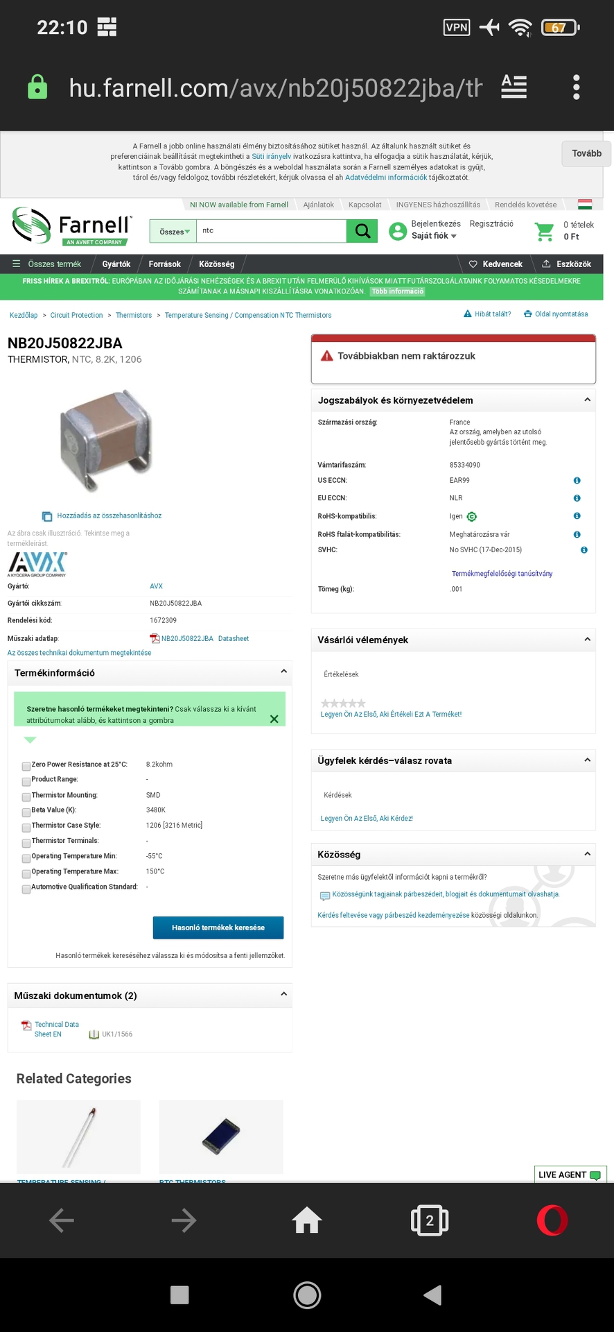

https://elektrotanya.com/content/daewoo-lanos-14-benzines-2002-ninc...update
a megoldásra ezt az alkatrészt javasolják:
https://hu.farnell.com/avx/nb20j50822jba/thermistor-ntc-8-2k-1206/d...=false
De ez sajnos nem kapható, mivel helyetesithető?(De ezt a megoldást nem akarom biztonsági tényezők miatt).

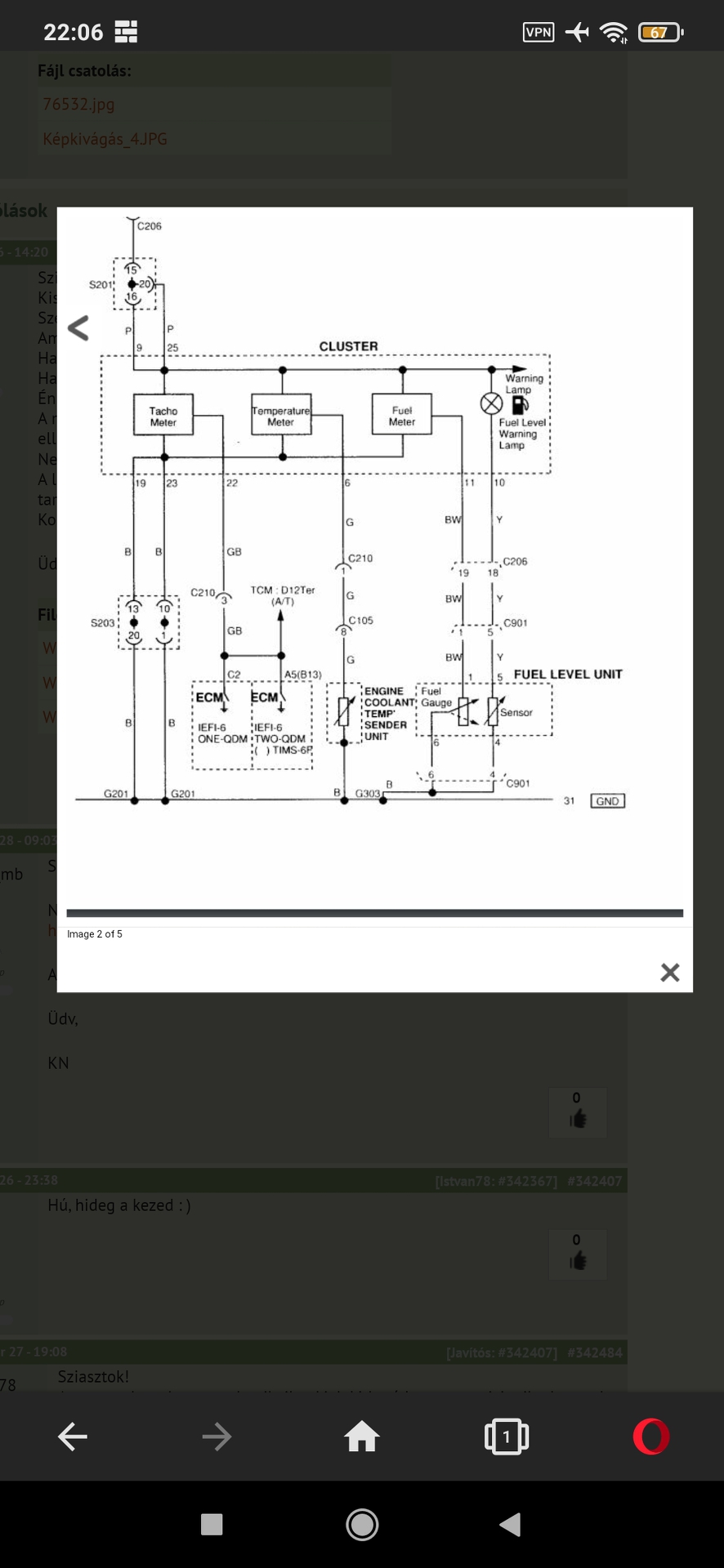

Az áramkört teszteltem jó a fekete test és y (yelov ) vezeték zárasakor azonnal kapcsol kigyulllad a tartalék szint jelző. Vettem már egy bontott üzem anyag szivattyút amire azt mondták hogy jó minden. Maga a szivattxú tökéletes csak az a kis ntc ott sem jó.
Az első linken olvastam hogy lelehetne venni a jelet a szintjelzöröl óra jeladójáról. kapcsolási rajzot mellékeltem képben.
A tartalék szint a piros vonal elötti fehér vonalnál kellene kapcsolja a vissza jelzőt.Elméletileg akkor van benne 6 liter.S Minden megoldás érdekel ami tankon kivül megoldható .
A hozzászólás módosítva: Márc 22, 2021

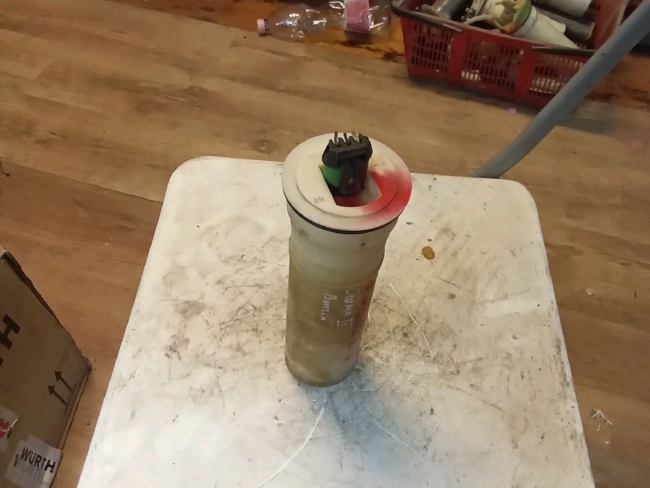

(#) sándor67 hozzászólása Márc 21, 2023 /
Sziasztok! Van egy ilyen 3 vezetékes üa. jeladóm, hogy tudom ellenőrizni, hogy meghibásodott-e? Most nem mér az műszer, az órát néztem, feszültségre reagál, a három kivezetéses csatlakozót ellenőriztem ( össze érintettem a kivezetéseket, így sem jelez, a vezetékezésben lehet a hiba?
