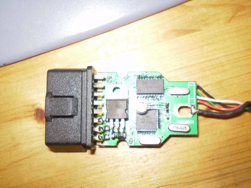

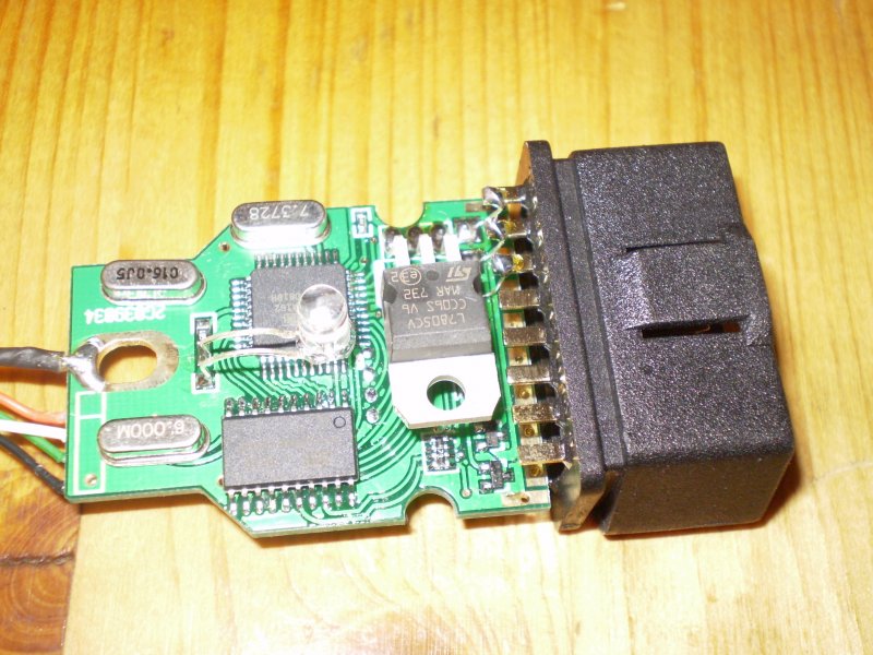

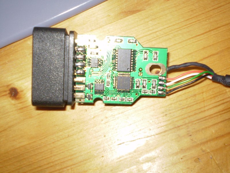

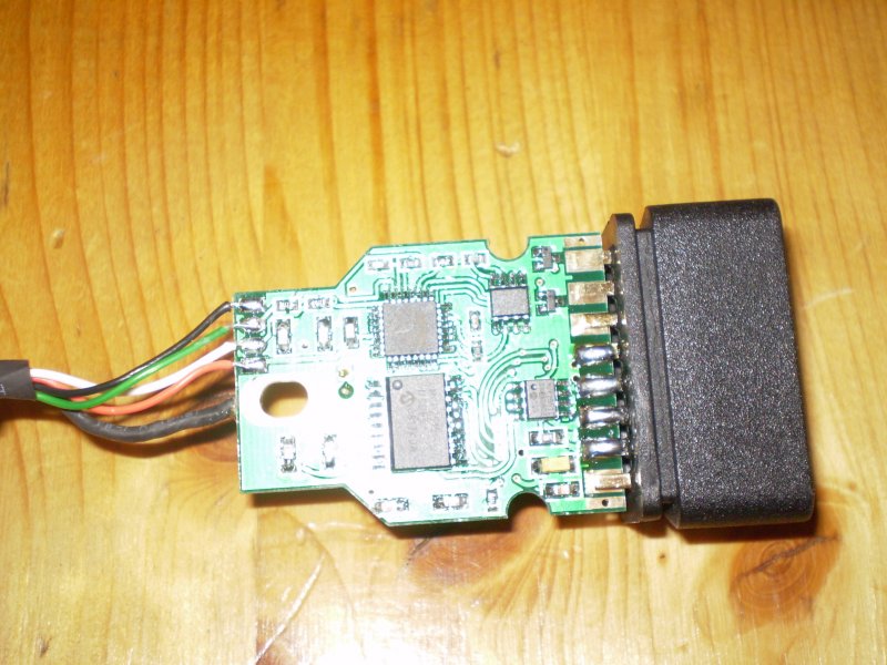

Az a baj totál másképp van a nyák elrendezése és még nem igazodok ki rajta. Készítettem pár képet de nem sikerült valami jó minőségben. Melyik lehet az eepromom?

A lényeg a feliratokban lenne de az nem látszik. Egy SOIC8 tokozású 93C46 vagy 93C56 feliratú chip-et keress.

az icken ezek szerepelnek
1-es ic:
MCP2515 I/SO 0817KDA
2-es ic:
FTDI FT232BL 816-1
3-as ic:
ATMLH804 46D 1 P7F5635C
4-es ic:
MCP2625511 SN 0802 106
5-ös ic:
ATMEL 0716 ATF16V8B-15SU
6-os ic:
ATMEGA162 16AU 0818H
Ezek az IC-im. Most rendeltem eeprom írót. Eddig nem foglalkoztam ilyennel,de nem akarok még egy kábelt venni. Ezek közül melyik lehet az eepromom? Azt tudom hogy nem a két utolsó.
(#) Dudus válasza fehergy hozzászólására (») Nov 5, 2008 /
Ez biztos, hogy jól van leolvasva?

(#) fehergy hozzászólása Nov 5, 2008 /
Lehet, így a pontos mert olyan kopottka az a rész a többi biztos hogy jó.
ATMLH804 46D 1 P7F5605C
Szerintem az egy 96C56! Más nem is lehet.
Mert láttam a vag-com interfész kapcsolási rajzát és ezt kivéve, amit egyetlen datasheet kereső oldal sem ismer, megegyezik az alkatrészlistád a gyári interfészével, amiben viszont 93C46 van. E helyett a kínai klónépítők előszeretettel raknak 93C56-ot bele. Az általad leolvasott adatokban pedig volt egy 56 - os szám. Szerintem a többi megkophatott vagy valami gagyi félrefeliratozott chip lehet.
És persze 2 db. SI 9241AEY IC-nek is kell lennie benne.
