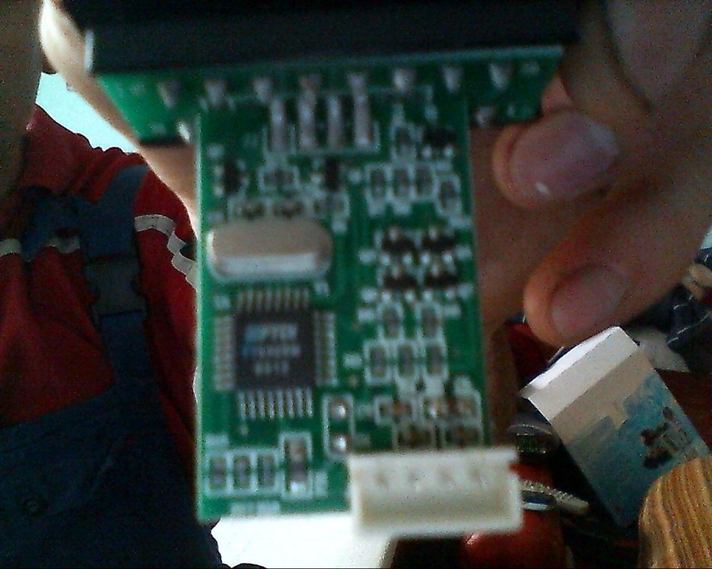

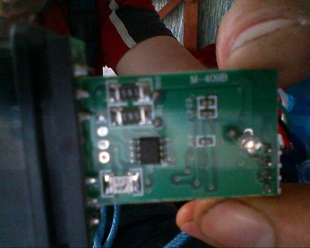

Nekem szintén van egy ilyen vag kom hex kábelem, 3000-ért vettem a vaterán. Persze egyáltalán nem működik ahogy az várható is volt. A a pc egyáltalán nem ismeri fel ha rádugom, próbálkoztam mindenféle progival, de semmi. nem vagyok elektronikai zseni, éppen ezért keresnék valakit aki működőképessé tenné nekem ezt a kábelt, persze nem kérném ingyen. Ha lenne valaki aki vállalná kérem írjon nekem, nagyon fontos lenne. Segítségeteket előre is köszönöm.
Ez egy sima KKL kábel. 409.1-ig használható ha működik.
nem műkszik 409,1-sem. a pc nem is ír ki semmit ha rádugom, ezért gondoltam, hogy a kábellel lehet gond. lenne esetleg más ötleted?
Ellenőrizd a bekötéseket illetve, hogy kap-e táp-ot. Normál esetben a LED-nek világítani kell ha bedugod a kábelt. Lehet valamelyik IC adta meg magát, de hogy melyik azt nem tudom megmondani.
Feltételezem, hogy a megfelelő drivert tetted fel neki és nem win7 alatt próbálkozol...
Adj "+12V"-ot a 16-os lábra, "-12V"-ot az 5-ösre, dugd rá a gépre. A programba állítsd be a COM portot, ments, majd indíts vmi diagnosztikát. Ha villog néha a led, akkor a kábel nagy valószínűséggel működik.
win7-el próbáltam, mivel xp-t nem visz laptop. akkor lehet ez is gond?
Win7 alatt nem megy a régi vag-com midegy milyen driverrel próbálod.
Úgy rémlik, hogy Win7-el XP mode alatt működött, de nem biztos.
