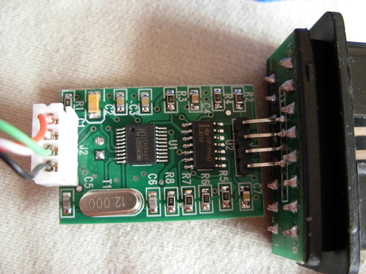

Hozzám került egy kínai kkl, ezt szeretném beüzemelni. A cd sajnos sérült, így nem tudom, hogy milyen program kell hozzá. A másik kérdés, hogy vcds-re rá lehet e hangolni?
(#) kzozo válasza Attila1977 hozzászólására (») Márc 4, 2017 /
Ez csak a 409.1-es verzióval fog működni, újabbal nem. Az arduino-s topic fejlécében van link a CH340 driverhez, az kelleni fog hozzá.

Adott egy 11.11.3 klón kábel.
Kérdésem az lenne, hogy van valami mód vagy lehetőség, hogy 12.12-re lehessen "upgradelni"?
