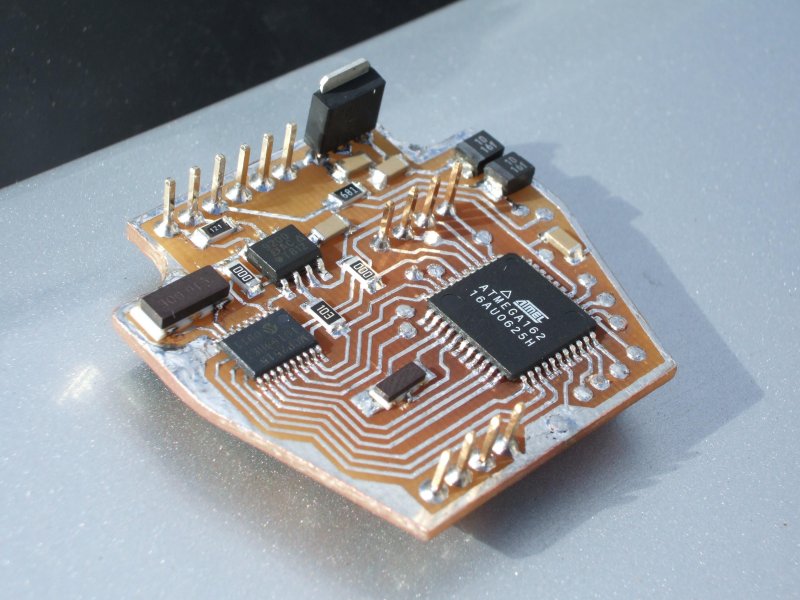

OK,tehát jó hozzá.Még egy kérdés van ez a kapcsolás ebbe ugye be lehet mindent forrasztani és utánna programozni?Van rajta SPI tüskesor.
(#) Dudus válasza pityu_18 hozzászólására (») Feb 2, 2010 /
Jó öreg Igor rakott rá SPI-t is, pont mint a gyári illesztőre. Az FTDI EEPROM-ját programból lehet a CAN controllert meg nem kell programozni.
( A 2x3-as tüskesor az a PCB-n )
(#) pityu_18 válasza Dudus hozzászólására (») Feb 2, 2010 /
Tehát akkor nyugodtan beforraszthatok mindent,az SPI tüskesorrol utánna fel tudom programozni EEPROm-ot?
Figyi lenne még az hogy van ugye az a pdf,azen vannak alkatrész nevek.
Pl mi az a R: 27E 0805
C: 0.1 0603-itt mi a mértékegység?
- Az SPI-ről az AT-Mega-t programozod fel
- A kész illesztőt rádugod egy USB portra és az EEPROM-ot (93C46) az MPROG használatával.
Alkatrészek:
0805 és 0603 SMD alkatrészek méretmegadása, amikor veszed az alkatrészt az eladó tudni fogja.
A 27E 0805 az egy 27 Ohm-os 0805 méretű SMD ellenállást jelent, a 0.1 0603 pedig 100nF - os 0603 -as méretű SMD kondenzátort.

Oké.Köszi találtam egy elég szépen megtervezett nyákot,de van egy alkatrész ami nem tiszta benne.Igaz megkérdeztem az "Ez milyen alkatrész" c. topicba is de ott nemtudták pontosan,ezért gondoltam hogy ide is beteszem a képet hátha valaki tudja.A bekarikázott alkatrész lenne az.Na meg még a rezonátor hogy azt honnan lehetne beszerezni vagy milyennel lehetne helyettesíteni?
(#) Little válasza pityu_18 hozzászólására (») Feb 4, 2010 /
Javitsatok ki, ha tevedek, de szerintem ez egy leszigetelt atkotes akarna lenni. (Esetleg ha meglenne az aramkor masik oldala is, biztosabb lenne.)
En normal, alacsony profilu kvarcot hasznalok.
(#) Dudus válasza Little hozzászólására (») Feb 4, 2010 /
Pontosan az! Átkötés!
(#) pityu_18 válasza Little hozzászólására (») Feb 4, 2010 /
Itt a másik oldala.Amúgy kvarc típust mondasz?
