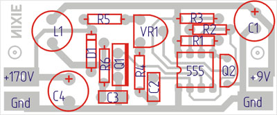

Hello! A képen láthatót szeretném megépíteni.Egyáltalán működik?És nem tudom,hogy a lábak számát honnan nézem(alulról,felülről)?És,hogy tudok létrehozni 150VDC-t?

Ez így sajnos önállóan kevés lesz , a táp feszültség adat is rosszul van megadva az nem 150 Volt hanem 250 .Itt sok mindent megtudsz. a varázsszemekről , de javaslom a FET -es áramkör után építését , az kb vonalszintről már megy .

A lábkiosztást nem értem.Ezt már láttam,de alulról kell nézni vagy beültetve?Szerintem alulról,balról jobbra növekedve,ugye?Jó a 250V úgy,hogy 230V egyenirányítva?
(#) bakos13gab válasza pcroland hozzászólására (») Dec 25, 2010 /
Csőbekötés mindig a lábak felől (alulról) balról jobbra a szünet után. A 230V egyenirányítva 250V-ra két dolog miatt nem jó:
1, Ha a 230V rögtön a falból jön nem jó: bár voltak talán rádiók, amik így működtek, de ez életveszélyes! Rámarkolsz, valószínűleg nyomot hagy benned.
2, 230VAC egyenirányítva több mint 300VDC, ami ugye nem jó. A cső nem hinném, hogy sokáig bírná. Amúgy is érdemes picit kisebb feszültséggel táplálni, nem lesz olyan fényes, de tovább él. Építs hozzá DC-DC konvertert, amit fel tudsz tekerni akár 230VDC-re is (van itt valahol nixie csövekhez NE555-el és egy FET-el).
Az nem tudom, hogy tisztában vagy-e vele, hogy kell még 6,3V (egyen vagy váltó), ami a csövet fűti általában a 4-5-ös lábakra.
CIROKL linkjén a Gt az 1. láb, az iV a 2., k,g1 a 3. stb. A két "f"-re jön a 6,3V fűtés ,ami valahol 270mA környékén lesz (kb. 2,5W).

És akkor jó 250VDc helyett mondjuk 200Vdc?És a fűtőfesz mehet mondjuk 4 ceruzaelemről?És a fűtőfesznél is jobb egy kicsit kevesebbet használni?
Hát szerintem elmehet 200Vdc-ről is, de inkább közelebb a 250Vdc-hez, az a gyártásnál tervezett üzemi feszültsége, nem érdemes pár tíz voltnál nála lejjebb menni. Ha már tápot építesz, akkor ezt vedd figyelembe. Az adatlapja minimum 170V-ot ír a világító ernyőhöz.
A fűtőfeszt nem hiszem, hogy 4 ceruzaelem megfelelően képes lenne szolgáltatni, mert terhelés alatt nem jön ki belőlük 1,5V (kipróbálni jó lehet). A fűtésre általános szabály: a csöves holmik nem tolerálják se az alulfűtést, se a túlfűtést. olyan 10%-on belül még elmegy (tehát 5,8V és 6,8V között). Itt szerintem minden élettartam kérdése. Ha azt akarod, hogy hosszú életű legyen, akkor minél inkább a 6,3V-ot érdemes tartani, ami lehet váltó vagy egyenáram is. Ha nagyon nincs ilyen trafód, csak mondjuk 9V-os, akkor inkább egyenirányítsd és egy állítható lm317-el vagy 7805-ös 5V-os stabilizátorral adjál neki fűtést, aminek a földjét két diódával kb. 1,3V-al elemeled a földpotenciáltól (így 6,3V körül szolgáltat), de ez a bonyolult megoldás.

Küldenél ilyen DC/DC kapcs rajzot?
(#) bakos13gab válasza pcroland hozzászólására (») Dec 26, 2010 /
A cikkben, amit linkeltem ott van!
Nekem ez a nyáktervem hozzá, amit egy külföldi oldalról guberáltam. Bár az eredeti cikk nem ajánlja ezt a kapcsolást 200V fölé, azért el tud menni. Nem tudom, miért a korlátozás. A legfontosabb, hogy a kimeneti kondi 350-400V-os legyen!
