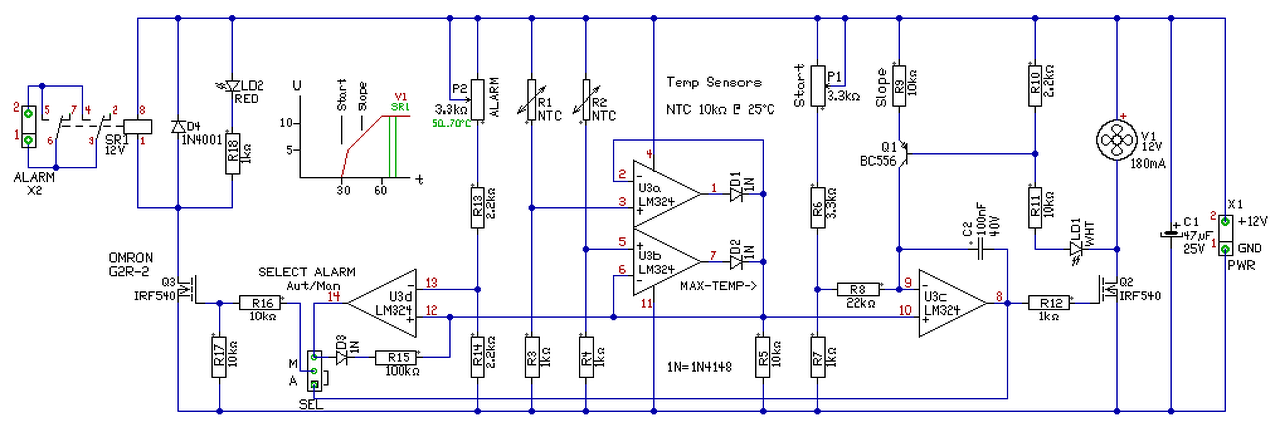

A kérdéseim a következő:
1. Hol kapok 3,3k-s heli potmétert? (ventilátor szabályzóhoz kellene);

Hát pedig nekem akkor is 3,3 kellene, mert nem szeretnék eltérni a kapott rajztól. Ha ezzel készítették, akkor biztos specifikus hatással van a további egységek működését tekintve...
nekem mindegy mi, NTC-t akarok ráfogatni a bordára... szakszerűen

(#) pjg válasza Helios hozzászólására (») Jan 24, 2015 /
Mutasd már a rajzot. Hátha mégis el lehet térni tőle.
(#) Helios válasza pjg hozzászólására (») Jan 24, 2015 /
Tessék.
Minek kell ide helipot? Milyet tudsz venni?
Ma írom az alkatrész listát, szóval ami megtalálható a HEstore-on és a kapcsolásba illik, akkor azt veszem meg.
Az IC 13-as lábán, a potméter két véghelyzetében, 3,2 és 6V közt állítható a feszültség. Mindegy milyen potmétert veszel, az R13 és R14 értékét kell hozzá kiszámolni.
Ezek 5k-sak... mennyire kell módosítanom R13 és R14 értékét?
5K-s jó lesz. A két ellenállás meg 3 - 3 K Ohm-os
Rendben van, akkor ezekre módosítom a listát. Köszönöm szépen!
Vagy inkább 2,7 K Ohmosak.
Az még van is itthon vagy 20 darab, 0,6W-os. Egyébként mi alapján számoltad ki?
Feszültség osztó. R1/R1+R2
Hmmm... Fontos és hasznos képlet.
