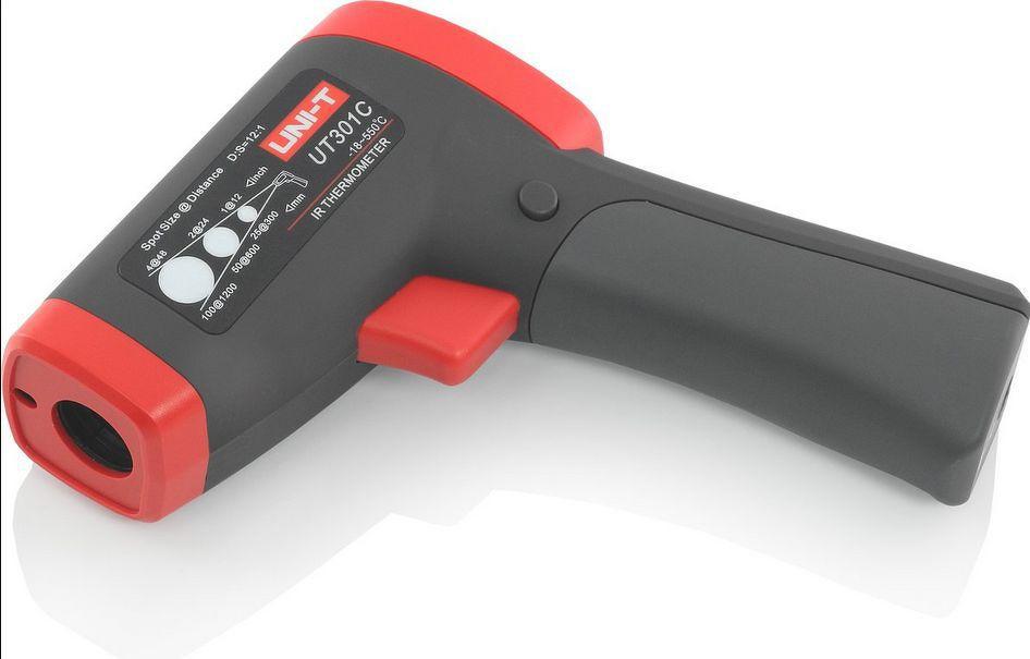

Miért nem lehet beszerezni emberi idő alatt alapvető szerszámokat?
Kellene valami használható infra hőmérő általános célokra, de tízezer alatt vagy nincs semmi raktáron, vagy júniusra ígérik a beszerzést. Nem szállít nekik a kínai? Vagy mi van?
Két napja keresek egy normális hőmérőt, de semmi: vagy a legolcsóbb kínai vacakok vannak raktáron, vagy a 15e< kategória. De hova tűntek az alsó-középkategóriás hőmérők, UNI-T UT300S, Maxwell 25901, Extol 550 és társai? Ha meg valahol valami csoda folytán felbukkan egy, ott raktárkészlet sincs és a bolt értékelése pocsék. Egyáltalán minek dob fel a kereső olyan termékeket, amik már nincsenek és nem is lesznek többé elérhetők?
(#) Hp41C válasza DannyTorrence hozzászólására (») Ápr 24, 2020 /
„Miért nem lehet beszerezni emberi idő alatt ... valami használható infra hőmérő általános célokra...”
A vírusveszély miatt rengeteg helyen használják fel a beléptetésnél az érkezők lázának mérésére. Emiatt sokat vásárolnak világszerte, ill. a termelés jó előre le van kötve.
(#) DannyTorrence válasza Hp41C hozzászólására (») Ápr 24, 2020 / 1
Pedig határozottan feltüntetik szinte mindegyik modellnél, hogy lázmérésre alkalmatlan, mivel +/- 3 fokot téved 0-25 fok közötti mérésnél és 2 fokot afelett. Nem mindegy, hogy valakinek 36 fokot mér, vagy 38-at. Nekem meg mindegy, hogy 400 fokot mutat vagy 410-et.
(#) Gafly válasza DannyTorrence hozzászólására (») Ápr 24, 2020 /
Az sem jó, ha meg csak 34.5, mert akkor meg pálinkát kell inni.
Mellesleg a kolbász mellett rendszeresen szokott akciós lenni a hőmérő is, a megjelölt ertékhatár alatt bőven.
És igen, erre pont nem jó. Nálam a macskáknál is rendszeresen alámér (vastag védőrétegük van).
Meg tudni kell használni/ismerni a műszer mérési elvét/a mérés célját, meg ugye olcsó műszernek hig a leve...
(#) DannyTorrence válasza Gafly hozzászólására (») Ápr 24, 2020 /
Én pont azt a "híg lé" kategóriát keresem, ami már nem a noname kínai vacak, de nem is kerül annyiba, mint egy félprofi műszer. Magyarul a jobb minőségű kínai érdekel.
Pl jó lenne tudni, hány fokon jár valami gép, mennyire melegszik a tranyó, milyen meleg a hűtőborda. Mindezt úgy, hogy nem kell a működő áramkörben érintéssel megbecsülni a hőmérsékletet.
De akármelyiket is nézem, mindenhol ott a "nincs raktáron" és "beszerzés bizonytalan".
Pontosan ugyanaz vele a helyzet, mint a kisméretű de márkás fagyasztószekrénnyel, amit megint csak hetekkel-hónapokkal későbbre lehet rendelni, mert mindegyik hiánycikk.
Maradnak az átcimkézett termékek, pl ez:
Jobb ez, mint egy AHT, Crown, Holdpeak, Emos, Trotec? Nem tudom, mert alig vannak ezekről értékelések, de ezek vannak hasonló árakon...
Nem szeretek úgy venni valamit, hogy nincs róla legalább néhány értékelés, ezért szenvedek 2 napja ezzel.

Arra, amire neked kell, kb. pont alkalmatlanok az ilyen hőmérők. Kúp alakú látószöge van, a látott terület hőmérsékletét átlagolja. Az igazán tuti a hőkamera, de kinek van 150 - 300 eFt-ja a hobbijához? Egy kis időre kölcsönkaptam a legolcsóbb Flir kamerát, élmény volt: Bővebben: Link.

(#) DannyTorrence válasza Bakman hozzászólására (») Ápr 24, 2020 /
Szívesen vennék valami jobb műszert, ha lenne értelme, de sose használnám ki.
Az a 12:1 distance spot azt jelenti, hogy 1 centiről mérve 12 centis kör átlagát méri? Vagyis közvetlenül rámutatva egy CD-lemez méretű területet? Mert az úgy tényleg nem sokat ér.
(#) Bakman válasza DannyTorrence hozzászólására (») Ápr 24, 2020 /
Lásd melléklet. Ennyire nem éles a határoval a látószögben de kiindulásnak talán jól lesz. Kb. ilyen paraméterekkel lehet számolni mindegyiknél.
Akkor ez gyakorlatilag használhatatlan 15-20 centinél kisebb tárgyaknál, jó tudni.
Na ezért jó itt kérdezni, szép lett volna ha elkezdek mérni egy FET-et, aztán nem értem, miért nem kapok rendes értékeket.
Hogy mire is jó egy hőkamera: Bővebben: Link.
Próbáltad K típusú hőelemmel? Kb. mákszemnyi maga a hőelem (ha nincs burkolata) igaz, ezzel hozzá kell érni a mérendő tárgyhoz.
Most nézem a UNI-T UT320D-t, tetszik. Kettő felület hőmérsékletét is lehet mérni vele, majd azoknak a különbségét is mutatja. Pont ez kell nekem, még ha hozzá is kell érinteni/rögzíteni a mérendő tárgyhoz. Ráadásul nem is drága. Köszönöm a tanácsot, jó, hogy nem ugrottam bele rögtön az infra hőmérő vásárlásba.
(#) Kovidivi válasza DannyTorrence hozzászólására (») Ápr 24, 2020 /
Nekem hasonló van, Conrad-os Voltcraft IR 500-12S, és lehet vele a FET-eket mérni. Ha közelre használom, a lézer pötty máshova mutat, mint ahol mér, de teljesen jól használható. Ellenőriztem k-típusú hőelemmel, elég pontos. Ha FET-et akarsz velem mérni, kicsit pásztázni kell a környéken, de azonnal látni fogod, hogy a 40-50°C hirtelen felugrik, na akkor találtad meg a FET-et!

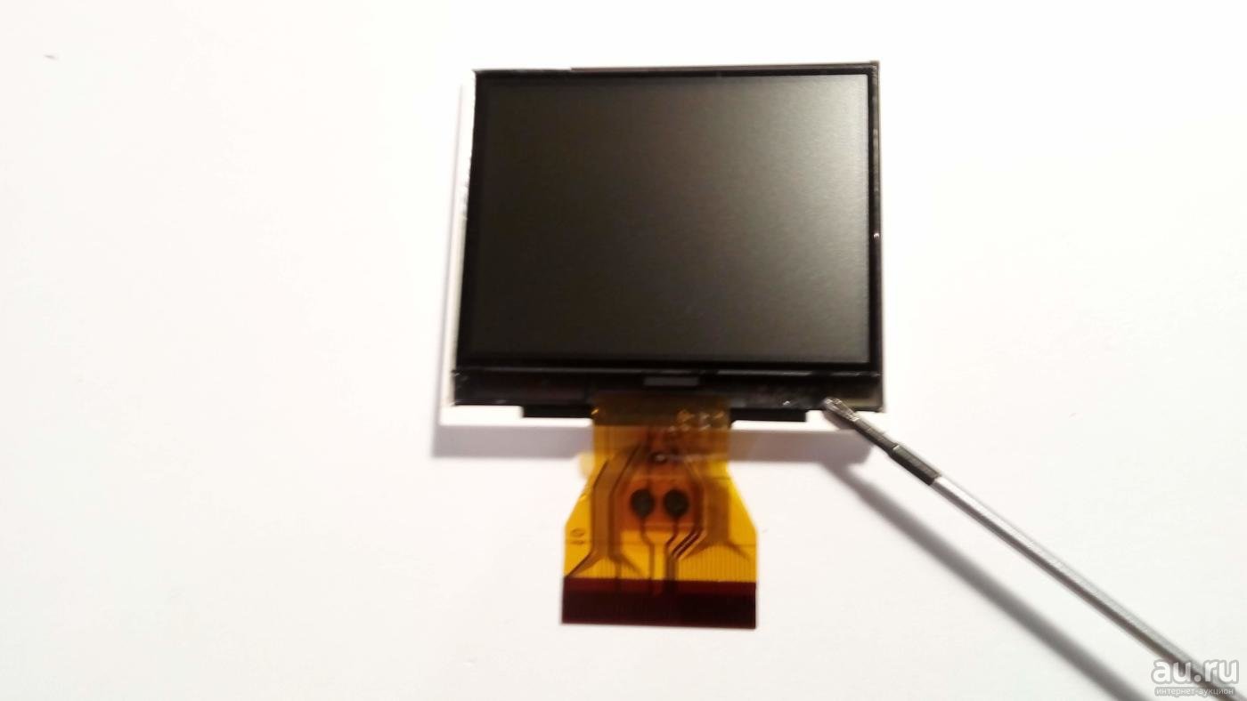

Tisztelt tagok!
Olyan problémám lenne, hogy vásároltam 3db vad megfigyelő kamerát. Sajnos szállítás során valami történhetett valami a rajtuk lévő lcd kijelzőkkel, mert a 3-ból kettőnek sajnos kuka a kijelzője.
Sajnos a készülék beállításait csak is az lcd kijelzőn lehetne látni illetve elvégezni. Így hát szét szedtem.
A benne lévő 2"-os kijelzőn a következő típusszám olvasható: EK020THEG1
Sajnos ilyen kijelzőt egyik kereső sem hozott találatként. Csak pár képet. Lehetséges esetleg, hogy létezik ugyan ekkora, ugyan ilyen csatlakozós kis lcd kijelző amivel helyettesíthetném ezt? Vagy esetleg tudja valaki hol tudnám beszerezni az ugyan ilyet?
Köszönet előre is mindenkinek!!
(#) vargaf válasza zolica99999 hozzászólására (») Máj 2, 2020 /
Aliexpress-en van:
EK020THEG1
