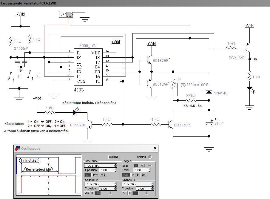

Szia. Végállásba mindkét kaput takarja.Ez az és kapcsolásra én is gondoltam,de mi van mikor visszafelé halad,és el halad a felső majd az alsó kapu előtt. Nekem akkor kell jelzés amikor az első kapunál 3s-nál hosszabb ideig tartózkodik .
(#) _JANI_ válasza szepi003 hozzászólására (») Márc 14, 2011 /
Vagyis "csak" "egy" időzítő kellene amit az első kapu indítana és a második kapu resetelne. Ez a visszafelé haladást is lekezeli mert ha előbb érkezik az alaphelyzetbe állító jel mint az indítójel, akkor nem fog jelezni a kapcsolás. Percíz időzítésre szerintem vagy 4060-as vagy 555-ös kellene. De biztosan megoldható a feladat 4093-as kapukkal is. ( Gondolom én... )
(#) _JANI_ válasza _JANI_ hozzászólására (») Márc 14, 2011 /
Elkészült egy 4093-as változat.
Még tesztelni kell.
(#) szepi003 válasza _JANI_ hozzászólására (») Márc 15, 2011 /
Szia Köszönöm hogy foglalkoztál a problémámmal.Én is hasonlóban gondolkoztam,csak 555-ös időzítővel.De ez még egyszerűbb,gyorsan nekilátok elkészítem,majd megírom hogy sikerűt élesbe.Még egyszer kösz. üdv szepi003
(#) _JANI_ válasza szepi003 hozzászólására (») Márc 15, 2011 /
Szia! Nincs mit! S Párhuzamosan a fejlesztéssel, készült egy nyák terv is. Ha a próbakapcsolással minden rendben, akkor felteszem ide is...
Próbaképpen leszimuláltam 555-tel is a kapcsolást. Lényegében ugyan az az tranzisztoros RC-kör készült el. Csak 4093 a bemenetek korrekt illesztését is megoldja. Így akár nyomógombok vagy mikrokapcsolók is vezérelhetik az áramkört...

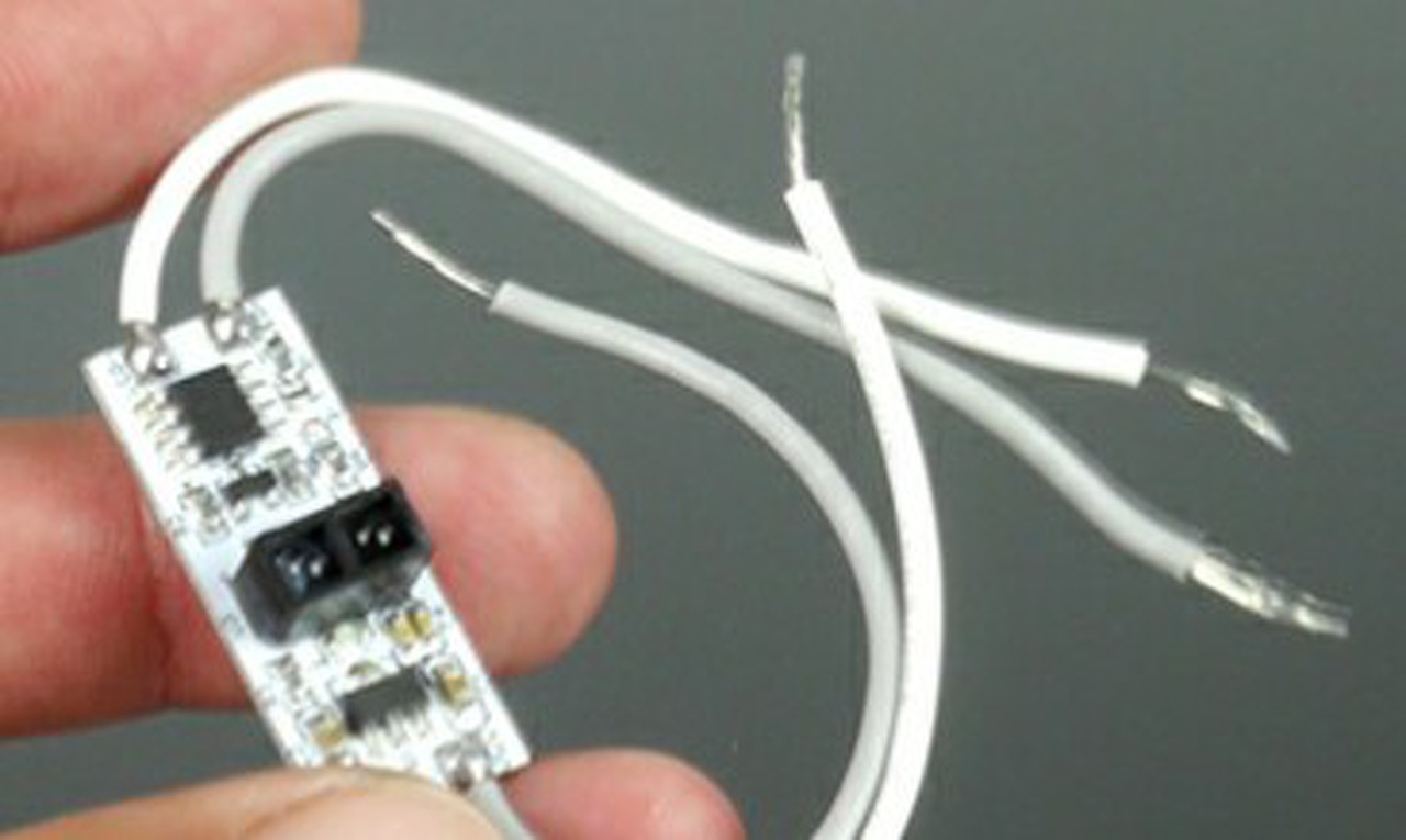

(#) Timkov hozzászólása Jan 27, 2017 /
Helló! Szeretnék segítéget kérni lehet ,hogy nem ide tartozik! Egy infra kapcsolót szeretnék építeni aminek a működése 12v és led szallagot kapcsol. Ven egy ir kapcsolóm ami dimmer is egyben mellékelem a képet. Előre is köszönöm!

(#) Timkov válasza vargaf hozzászólására (») Jan 27, 2017 /
Elnézés kicsit kapkodva írtam! Szeretnék építeni egy infa be ki kapcsolót! Hasonlót mint ami a képen van! Ehez szeretnék segítséget kérni!

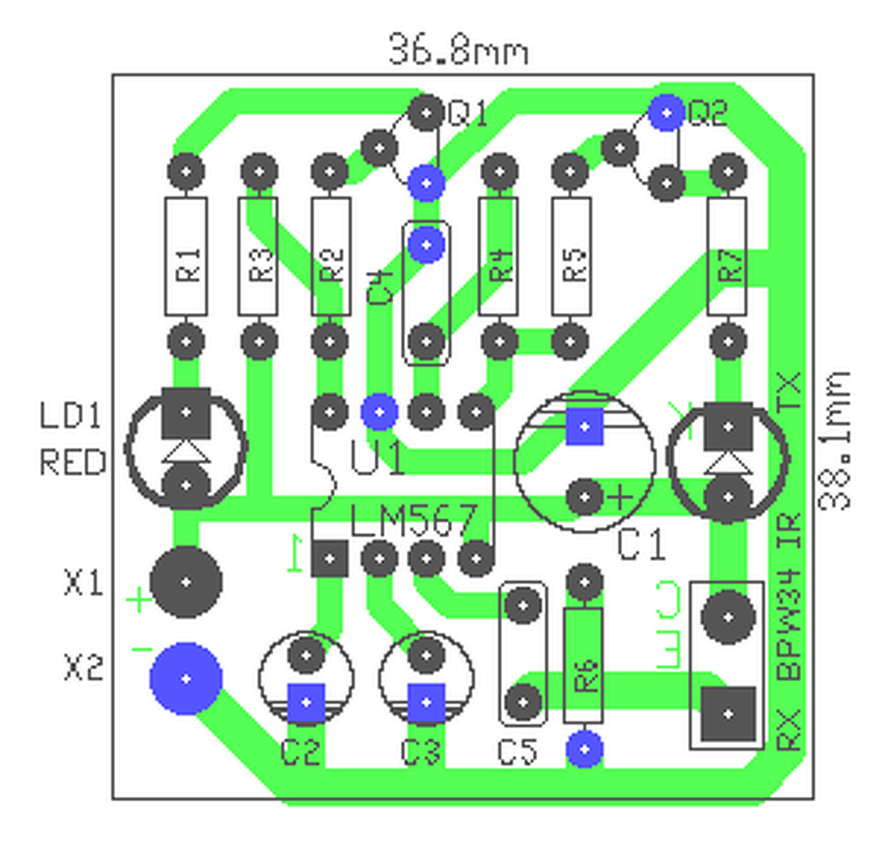

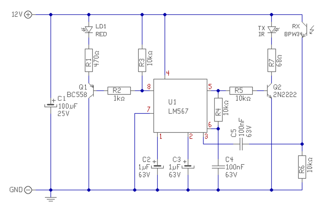

Segítene nekem valaki a mellékelt rajzot megrajzolni beültetési és nyák tervvel? Előre is köszönöm!
A hozzászólás módosítva: Jan 27, 2017
(#) proli007 válasza Timkov hozzászólására (») Jan 27, 2017 / 1
Tessék!
(#) Timkov válasza proli007 hozzászólására (») Jan 28, 2017 /
Köszönöm szépen! Próbálkozom lerajzolni de nem igazán akar sikerülni.
