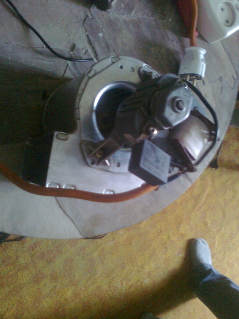

Van egy radiális ventilátorom, 10 perc után nagyon felmelegedik - teljesen felforrósodik.
Eredetileg volt rajta egy kondenzátor, gondolom annak hiánya miatt melegszik fel ilyen gyorsan. De sem az nem tudom, hogy melyik kivezetés melyik, sem azt milyen kondenzátor kellene hozzá.

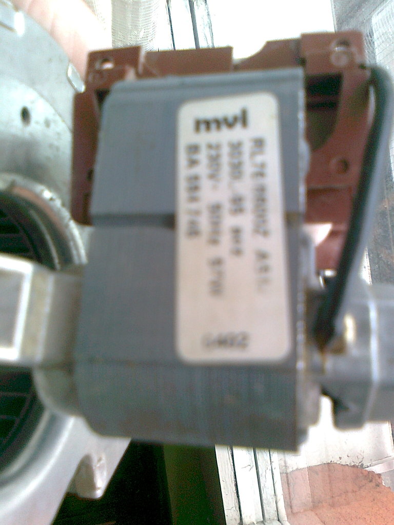

Az adatlapján ezek az adatok szerepelnek:
RL76/8600Z A51
3030L-95 aez
230~ 50Hz 57W
BA 584 746
A kérdésem, egyrészt az lenne miért melegedhet, a másrészt az, hogy hogyan lehetne rajta segíteni.
valami hasonló motorom van
(#) Tomi111 válasza Csa.Ba.87 hozzászólására (») Márc 29, 2013 / 1
Szerintem ennél a típusú motornál ez normális. A kondi csak zavarszűrő lehetett.
Ha jól tudom, ezeknek a forgórészén van egy rövidre zárt menet, ami miatt indulni tud, ezért nem kell neki segédfázis (emiatt melegszik). De lehet hülyeséget írtam, várd meg mások hozzászólását is.

Akkor nem írtam nagy hülyeséget. Szerintem ez mindig így melegszik a felépítéséből adódóan. Ez az üzemi hőfoka! Meg ahogy nézem, üzem közben magát is hűti, nem? Ott szívja a levegőt. Talán egy gázkazán szellőztető ventilátora? Mehet folyamatos üzemben is! Ezek ilyenek!
Üdv! Tomi
(#) Csa.Ba.87 hozzászólása Márc 29, 2013 /
Igen ez egy gázkazán szellőztető ventilátora.
Egy ismerősömtől kaptam, ő mondta, hogy volt rajta valaha egy kondi.
Úgy 10 perces üzem után átforrósodik, kb 50-60 fokig, tovább nem.
A motor túlsó oldalán szerepel egy 95°C-os maximum is.
Én hosszabb üzemben szeretném használni. gondoljátok nem lesz vele gond?
