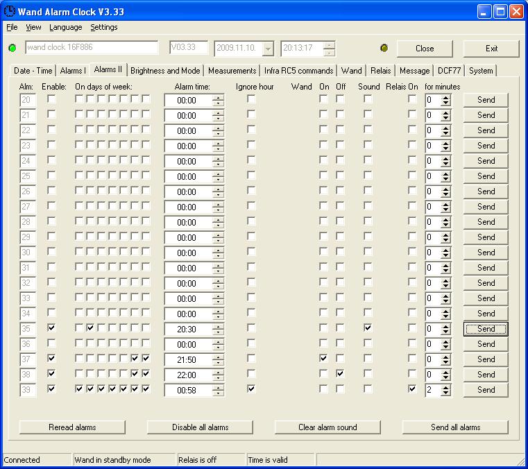

- A propeller óra topikban a PC -s kapcsolattal bíró bázis program 20 (16F628) vagy 40 (16F88) időpontot kezel (bekapcsolási idő a hét napját is figyelembe veszi, időtartam percben) és egy relét tud vezérelni (sok más mellett), DCF77 szinkron lehetőséggel...
Hirtelen a Wand óra képét találtam meg...

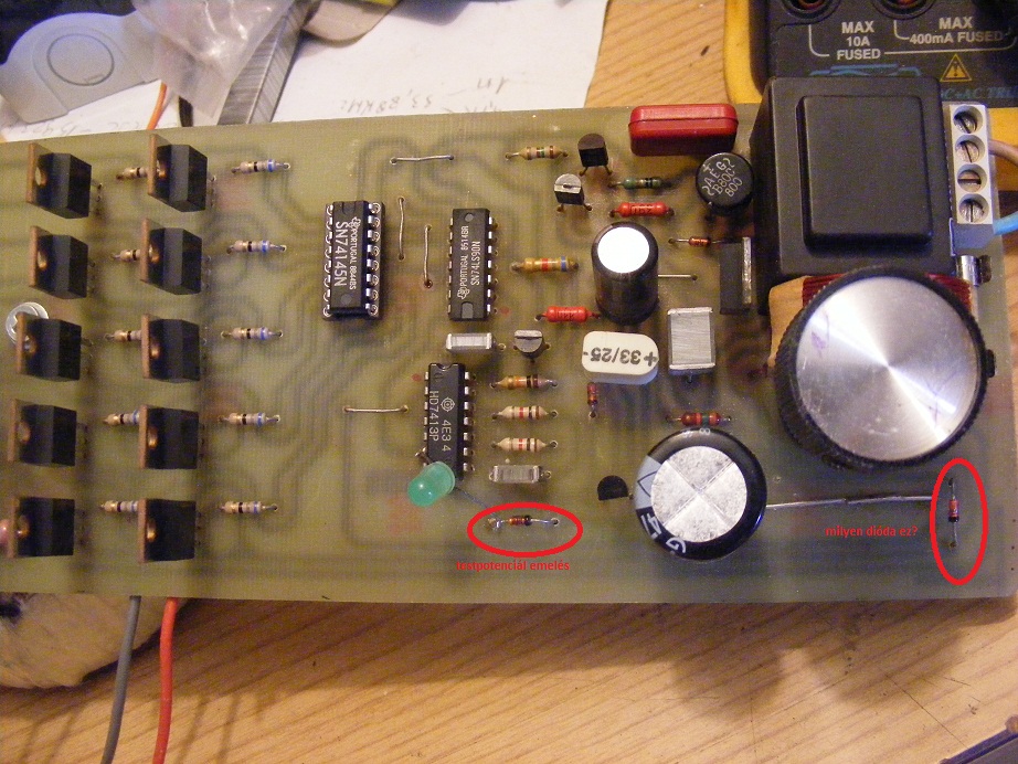

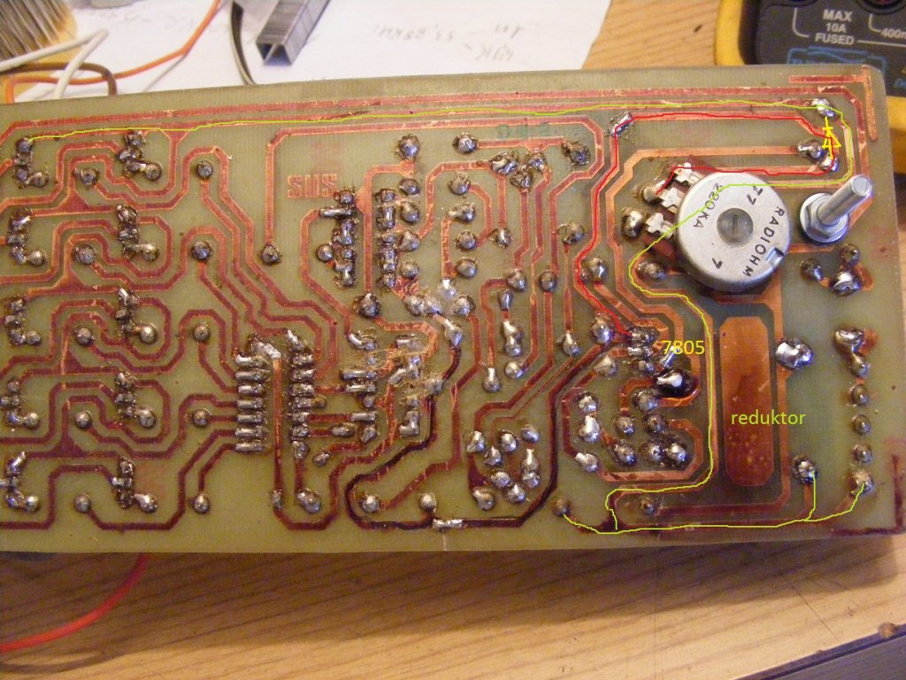

(#) szamóca hozzászólása Máj 6, 2012 /
Ez a téma áll legközelebb az én problémámhoz is.
Van egy 10 triakos kimenettel rendelkező vezérlőkör, ami egymás után lépteti a kimeneteket egy potival beállítható időnként 1s-és 1min között. A kimenetek aktív ideje itt nem állítható, de a legtöbb ilyennél 200ms-1s között igen.
A probléma, hogy a hálózati reduktor primerzárlatos lett, cseréje után azonban nem indult az áramkör, hiába volt meg a tápnak az 5VDC.
Találtam egy diódát ami zárlatos volt,(9 Ohm mindkét irányban) azonban nem értem mi célt szolgál az 5VDC, és a fázis közé kötve, mint ahogy azt sem, hogy egy másik soros diódával miért választották el a TTL-ek testpontját a tápfeszt 4,28VDC-re csökkentve?
Van valakinek magyarázata ezekre? És a fázis 5V közötti diódáról lekoptak a számok, csak a "85" szám látható. Ez milyen dióda lehetett?

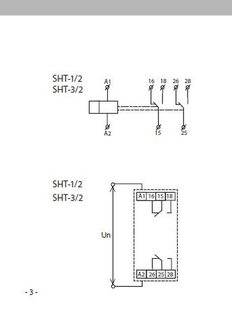

A segítségeteket szeretném kérni. Vásároltam egy Elko SHT-1/2 típusú digitális kétcsatornás sinre szerelhető idő kapcsolót. A hozzáadott kapcsolási rajz szerint bekötöttem, áramalá helyeztem és megjelent a képernyő rajta a számokkal és jelzésekkel. A leírást követve be is állítottam mindent. Kipróbálva hogy is működik egy rövid időzítesre álítottam. Majd azt tapasztaltam, hogy a kapcsolt csatornán nincsen semmilyen feszültség. Majd kipróbáltam a kézi vezérlést is és igy sem továbbított áramot a csatornákhoz. Tudna nekem segíteni valaki aki már sikeresen telepített ilyen eszközt? Előre is köszönöm. További szép napot mindenkinek.
(#) Tomi111 válasza zolimailbox hozzászólására (») Márc 3, 2016 /

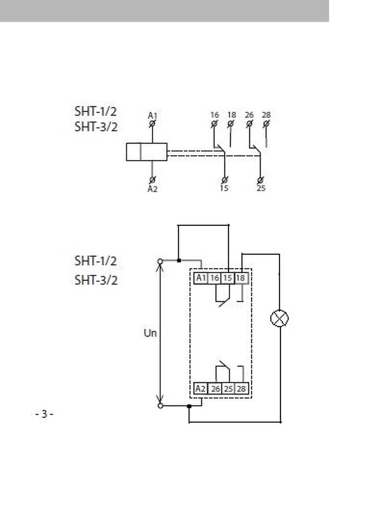

Ez nem is fog feszültséget kiadni! Csatoltam a képet. Két relé kimenete van, amire neked kell feszültséget adni. Az egyik a 15, 16, 18 számú, a másik a 25, 26, 28 számú. A 15-ös és a 25-ös a közös pont. Neked ide kell adnod a kapcsolni kívánt feszültséget, amit aztán a 16 vagy a 18 illetve a 26 vagy a 28-as csatlakozón ad ki. Lényegében ezek váltókapcsolók, amiket sorba kell kötnöd a kapcsolni kívánt áramkörrel.
A második képre rajzoltam egy példát.
