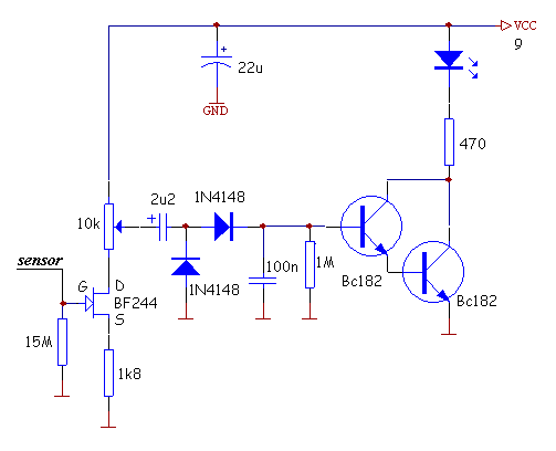

(#) Dani494 válasza Dani494 hozzászólására (») Aug 11, 2009 /
Mind1,már nem aktuális.Kipróbáltam a glimmes módszert,de semmi.
Időközben találtam/megépítettem ezt a kapcsolást. Ezt ajánlom az összes közül.
A FET miatt lehet vele szakadást keresni a vezetékeken terhelés nélkül.Ki is próbáltam úgy,hogy egy ~30 cm-es vezetéket rákötöttem a fázisra,a végéhez pedig közelítettem a fesz.kémlelőt,ami jelzett már 3 cm-ről(beállítástól függ a távolság).

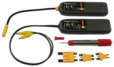

Nekem a kezembe került a képen látható készülék, amely szerintem kifejezetten erre a problémára van kitalálva, de nem igazán tudom hogyan kell használni.
(#) gyula66 hozzászólása Dec 10, 2009 /
Ezen az oldalon van némi leírás.
http://www.busching.de/product/137862
Találtam leírást is de sajnos vannak nyelvi problémáim.
(#) Dani494 válasza gyula66 hozzászólására (») Dec 10, 2009 /
Azt olvastam a leírásában hogy 6-42 V egyenáramú rendszerek és vezetékek diagnosztizálására(szakadás helye,szakadás megléte,szivárgási áram,aktív vezetékek meghatározása,vezetékazonosítás) használható.
(#) gyula66 válasza Dani494 hozzászólására (») Dec 11, 2009 /
Köszönöm a választ. Ezt én is kihámoztam csak a mikéntje nem tiszta.
(#) Dani494 válasza gyula66 hozzászólására (») Dec 11, 2009 /
Szerintem a mikéntjét nem is nagyon akarják ismertetni,mert ha tudnák az emberek,akkor maguk építenének és a cég termékét nem venné senki.
(#) zolika60 válasza Dani494 hozzászólására (») Dec 11, 2009 /
Ő a készülék használatának mikéntjéről "beszélt". Nem a készítéséről. Az le is van írva csak sajnos németül. Ami nekem kínaiul van. De ha a képekből indulok ki akkor a két vezetékes műszert kel két érre rácsíptetni. A másik érzékelőjét a vezeték külsején húzva megmutatja a szakadás helyét. Ha jól sejtem. Egy próbát megér ha már ott a masina.
