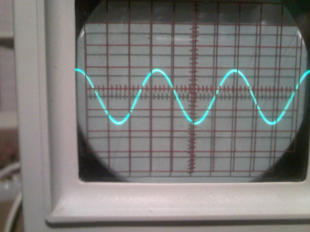

(#) Ge Lee válasza soos csaba hozzászólására (») Nov 12, 2012 /
Azt én sem. Az enyémen ahogy tekertem a potit vissza, úgy tűnt el a szinusz alsó fele. Csinálhatnál egy olyan képet is a szkópról, ahol mondjuk 15 vagy 18kHz-en hajtod ki teljesen.

(#) soos csaba hozzászólása Nov 12, 2012 /
Meg csináltam a tesztet 18KHz-is, az elso három képen látszik az mikor még nem torz a jel, a műszert is inkább egy analógot választottam, nehogy a digitális csaljon, a műszer 100V-os állásban van AC, és itt 44,5V-nál még nem torz a szinusz jel, DE 46,5V-nál már elég furcsa jelenséget produkál a szinusz jellel, és ha jobban ki vezérlem akkor már a szinusz jelből háromszög jel lesz!.

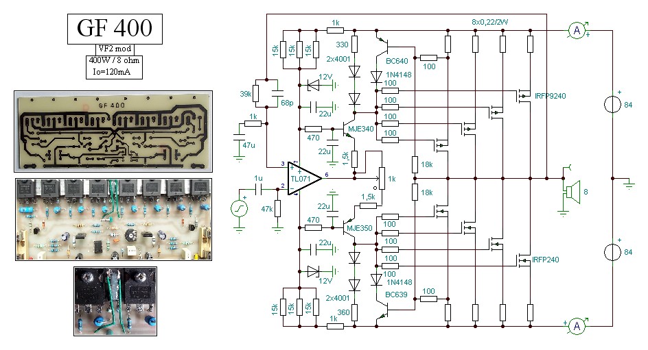

(#) (Felhasználó 46585) válasza soos csaba hozzászólására (») Nov 12, 2012 /
Slew-rate problémák vannak, vagyis a kimeneti jel emelkedési sebessége kicsi. Ezért nagy frekvenciákon nem tud akkora amplitudójú jel kijönni a végfokból, mit amennyit a bemeneti jel meghatározna. Vagyis lassú. Nem tudom melyik rajzot csináltad meg, tedd be mégegyszer. Biztos lehet rajta gyorsítani.
(#) soos csaba válasza (Felhasználó 46585) hozzászólására (») Nov 13, 2012 /
Szevasz, a MONSTER-t csináltam meg 4ohm-ra.

(#) reloop válasza soos csaba hozzászólására (») Nov 13, 2012 /
Szia! A mellékelt kapcsolásodon látszik a 47k/1k visszacsatolás. Ez azt jelenti, hogy a bemenő jel 48-szoros erősítést kap. Például 45V kimenő feszültséghez 938mV bemenő jel szükséges.
A nyugalmi áram beállítás szempontjából az általad épített VF2 másként viselkedik mint Ge Lee kollégáé. A tranzisztorok emitter-áram beállítási tartománya jelentősen eltér, ezért a járulékos hatások nem jelentkeznek egyformán.

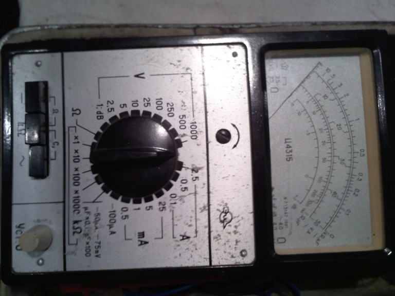

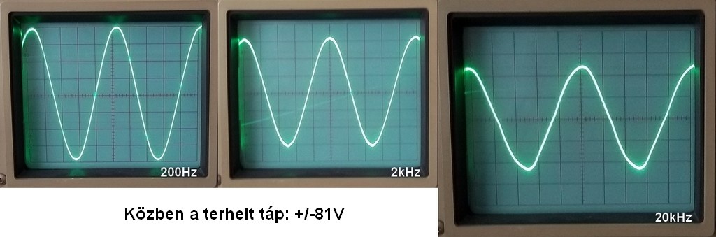

(#) Ge Lee válasza soos csaba hozzászólására (») Nov 13, 2012 /
Ez most így megint nem mond semmit. A szemem már nem a régi, de akárhogy nézem az ott a műszeren 27V (és nem 44 meg 46), ami 4 ohmon 180W. Hogy a frekvencia növekedésével torzul (lassul) a szinuszjel az ennél a kapcsolásnál természetes, ahogy katt is írta. A kis áramú meghajtás a frekvencia növekedésével egyre kevésbé tudja a fetek (pláne minél több van párhuzamosan) gate kapacitását töltögetni (lásd az enyémről készült mérést). Egyre több idő kell hozzá, vagyis a FET egyre lassabban fog tudni kinyitni (ezért kell a gyors kapcsolóüzemű áramkörökben jó erős, néha több A-es meghajtás).
Csinálhatnál végre egy normális mérést. Itt most megint fogalmunk sincs arról hogy mekkora jel van a szkópon, illetve hogy a műszeren valóban 27V van, vagy csak azért csal mert nem 50Hz-et hanem kHz-eket mérsz vele. Nekem van erre a célra egy öreg ruszki műszerem ami az adattáblája szerint 15kHz-ig pontosan mér, a műszerek többsége viszont nem, lehet hogy a tiéd sem. Ami (elvileg) pontos az a szkóp (ezt le tudod ellenőrizni), arról kellene valami hitelesebb ábra.
(#) soos csaba válasza Ge Lee hozzászólására (») Nov 13, 2012 /
Szevasz, te meg figyelted rendesen azt a műszert, 100V-os állásban van, és ott nem 27V-van, hanem 44,5V!, figyeld meg jobban és rá jössz!. Nekem is van egy jó öreg ruszki műszerem (lásd a képen) , ezzel csináltam a méréseket, mivelhogy a digitális csalt!, ez így már hitelesebb. Nem értem hogy csináljak már ettől hitelesebb mérést. Csináljak újabb merést azokkal a frekvenciákkal amivel te is tesztelted az erősítődet?, 200Hz, 2KHz, és 20KHz-en?.

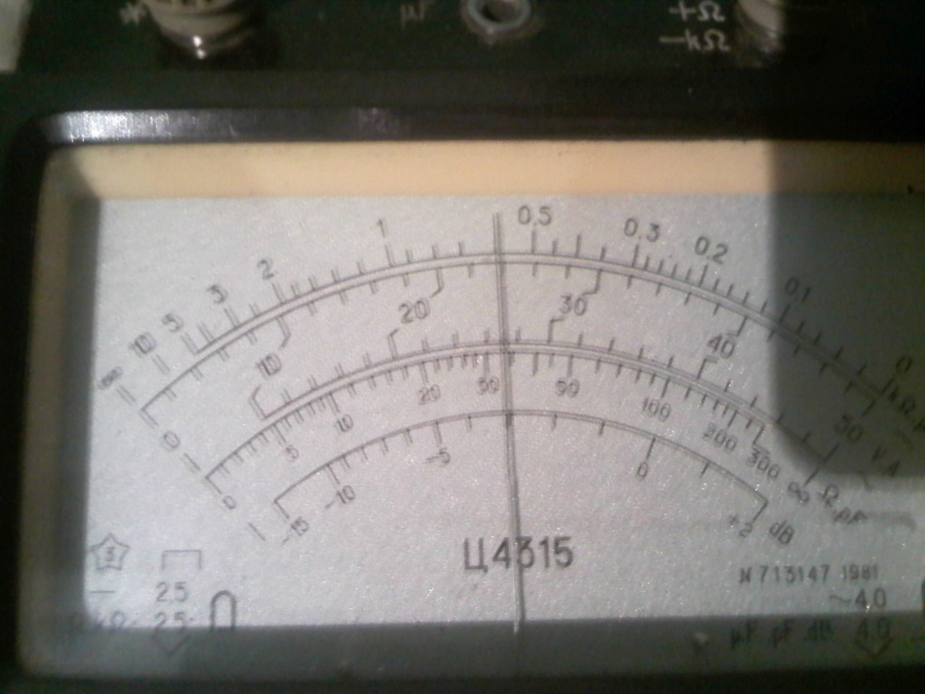

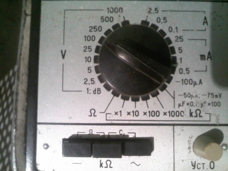

Bocs, azt nem is figyeltem de most megnéztem jobban. Ha viszont 100V-os állásban van, az akkor sem 44,5V hanem az első esetben 50V a másodikban meg 54V. Ez ha jól számolok akkor 625W illetve 729W lenne 4 ohmon. Azt írtad hogy a 74V-os tápod eközben +/-69,6V, tehát valami mégiscsak nagyon nem van jól. 54Vx gyök2 az 74V, tehát több jön ki a végfokból mint amennyi bemegy. Megint csak arra jutottam hogy valamit nem jól mérsz, vagy feltaláltál egy olyan végfokot ami energiát termel.

(#) soos csaba hozzászólása Nov 13, 2012 /
Na jól van fiuk hagyjuk az egészet a fenébe, ahogy mondod Ge Lee többe fog kerülni a leves mint a hús!. A műszer leolvasásába meg hibáztam, de NAGYOT, ahogy írtad, most már bele zavarodtam az egészbe!, az elsőn 50V-van, a másikon pedig meg 54V ,ahogy írod!, akkor ez azt jelenti hogy ez a műszer sem tokéletes, egyes frekvenciákon csal!. Amúgy ezt írja a hátulján, ez mindent meg magyaráz, csak eddig nem vetem figyelembe!
