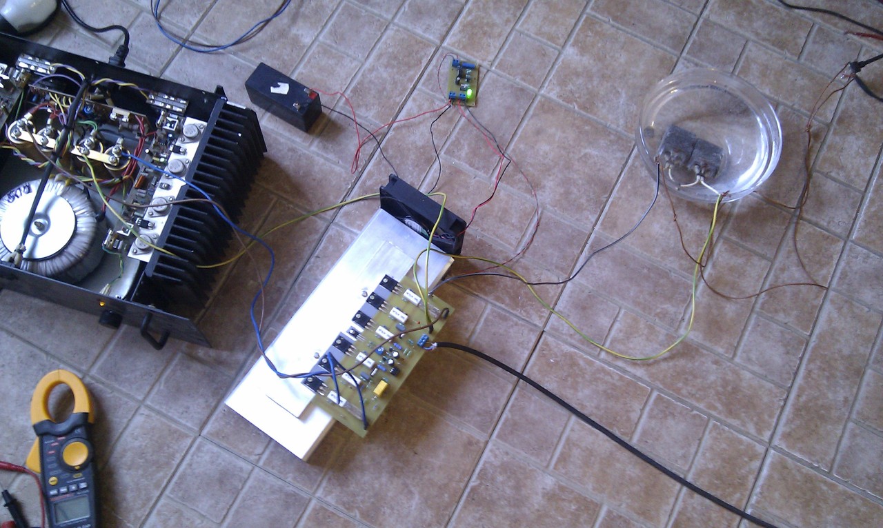

Sziasztok! Építettem egy VF2 re épűlő erősítőt KD Mester kapcsolási rajzát, nyáktervét figyelve. 3 db FET párral építettem, majdnem Monster, de kihagytam belőle az áramkorlátozót Reloop fórumtársunk javaslatára. A BD139 és BD140 páros helyére a lábkiosztás miatt fordítva egy MJE15030-31 párost tettem be. Élesztést a leírt módon hajtottam végre. Fel is éledt a drága. +/- 60 V tápról megy. Megszeretném Veletek osztani a végfokom hibáját, ami persze csak az számomra az.
Következett az erősítő tesztelése. A z erősítő bemenetén elöszőr 1µF MKP kondi volt. Színusz jelet adtam a bemenetre, számítógépes scóp figyelte a kimenetet. (1000 Hz).
Kimenő AC feszültség 27 V-nál megskalpolta a színusz jelet. Hangjába sem tetszett minden. A bemeneti kondit kicseréltem egy 3,3µF 16V- os Tentál kondira. Új teszt, a kimeneti AC feszültség most már 40 V, aholt tört a hullám teteje. Ez mind szép és jó. Hangra is tökéletesnek nevezném.
A hibája, hogy üresen hagyott kimenetet mérve 17 V DC jelent meg. Ennél a 17V nál áramerősség nem volt. A hangsugárzó bekötésénél csatanással húzza le kimeneti feszt 1mV-ra.
Az IC (NE5534) kimenetén lévő rajzon szereplő 1,8K ellenállásokat 1,5K ellenállással helyettesítettem. A nyugalmi áram mérésnél, a Source ellenálláson keresztűl 1,2mV -t mértem. A hanggal nem volt gond, egy keveset rátekertem, 1,5mV ig.
Javaslatot szeretnék kérni, kollégák és egy Zobeltag segítségével orvosolható lett a kimeneten a 17V problémám. Kiszeretném hagyni a Zobeltagot és azt szeretném, hogy a kimenetem max, csak pár mV maradjon.
Válaszokat várva, Szép Estét Mindenkinek.
(#) Koncsar hozzászólása Okt 27, 2013 /
Sziasztok! Megjavult az erősítő. Tesztet is megkapta rendesen, a Castone erősítőm +/- 63V toroidja majd nem (leégett) fél órás szinuszos 4 Ohm os terhelés mellett. Teljes beterheléskor a táp +/- 57 V ig esett le. A kimenő AC feszültség pedig 39-40 V. A teljes kivezérlésnél, az az a szinusz hullám törésénél a FET-tek el kezdtek visszahűlni, ami nagyon tetszett.
Teszek fel pár fotót.
Külön köszönet jár: Zolibának (köbzoli), Reloop és Blasz kollégának a kitartó segítségükért !

(#) Koncsar válasza reloop hozzászólására (») Okt 27, 2013 /
István! Kiépítettem a képen a bal alsó sarokban már nem látható 2 db sorbakötött ellenállást, és kapott oda egy Zobel tagot.
