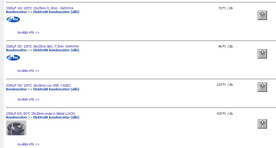

„...biztos nincs leértékelve a 3300uf. 38ft darabja, bruttó.”
Nekem ez az állítás nem tetszik egyáltalán, ugyanis valótlan. Mellékeltem az egyik legolcsóbb forrás vonatkozó részét (ezek is bruttó árak). Nézd meg, és beláthatod a tévedésed.

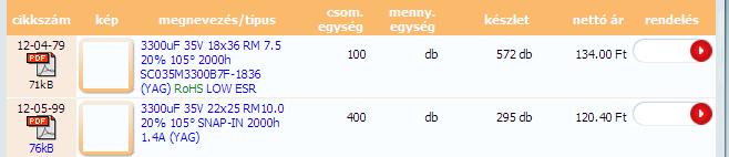

A Lomexet én is megnéztem most, de a melléklet szerintieket találtam (+ ÁFA, illetve ott van valamilyen csomagbontási felár is).
Amit Te mellékeltél, az ha valóban létezik, nagyon gyanús alkatrész. Legalábbis Én mindig gyanakszom ha valami túlzottan olcsó vagy drága.
Részemről az OFF-ot lezártam, elnézést az eddigiekért is.
(#) petemazi válasza Alkotó hozzászólására (») Máj 15, 2010 /
A csomagbontási felár 50ft körül van, de amiket Te mutattál az snap-in és low esr, persze hogy drágább. Na mindegy, úgyse jutok hozzá mostanában..

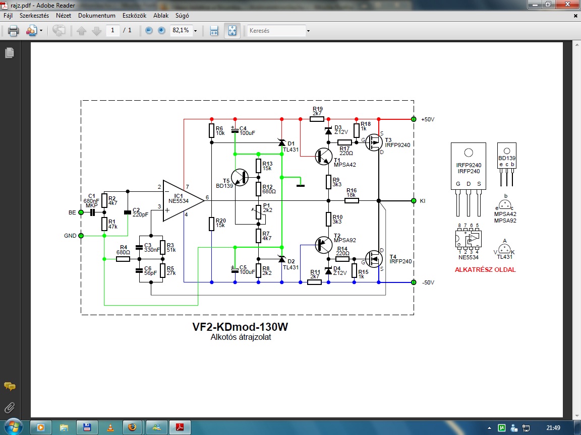

(#) gleccser16 hozzászólása Máj 22, 2010 /
Helló!
Megépítettem a KDmod féle Alkotós átrajzolatos 130W-os Vf2-őt.
Egyszerűen fantasztikusan szól. Bivajerős és egyben gyönyörű szép hangja van. Pöccre indult mind a két oldal, nyugalmi áramuk 50mA. Egy 320VA-es toroidról megy +-57V-ról. Bár én úgy csináltam hogy kihagytam az L idomot mert úgy túlmelegedtek a fetek és leégtek. Így egyből a bordára szereltem.
Így hajtottam közel teljes kivezérléssel 1 oldalt közel 10 percig, mikor is a zenében egy mély nélküli magas hangal teli rész jött és ismét csatt. Lángolt, füstölt a fet. Valamiért mintha túl melegednének a fetek. Pedig kellően nagy hűtőborda van rajtuk. Kikentem hőpasztával és alattuk szigetelés is van.
Nem lehet hogy a 50V helyett 57V-ot kapnak? Ennyi fesz. külömbséget el kellene viselnie. Esetleg nem lehetne hidalni a feteket? Mármint csatornánként 2db IRFP9240/2db IRFP240?? Talán így megoszlana rajtuk a melegedés.
Egyébként köszönöm Alkotónak a segítséget. Nagyon jó lett a panel tervezése!
(#) (Felhasználó 4577) válasza gleccser16 hozzászólására (») Máj 22, 2010 /
Nem forrasztottad be a Gate ellenállásokat.
(#) (Felhasználó 46585) válasza gleccser16 hozzászólására (») Máj 22, 2010 /
Ezek a fET-ek nem túl nagy disszipációs teljesítménnyel rendelkeznek és nem is túl jó a hőátmeneti ellenállásuk a rétegtől a tokozás aljáig. Szinte biztos, hogy belül a réteg túlmelegszik. Tegyél bele kettő-kettőt párhuzamosan, a külön-külön gate ellenállásokról ne feledkezz meg.

(#) gleccser16 válasza (Felhasználó 46585) hozzászólására (») Máj 22, 2010 /
Ugyan ezen gondolkoztam. Tudná ebben segíteni?

(#) Alkotó válasza gleccser16 hozzászólására (») Máj 22, 2010 /
Egyáltalán nem kéne neki ésszerűtlenül melegednie. Én is gyötörtem a tesztek miatt az enyémet, igaz műterheléssel (mert azzal lehet igazán kínozni), labortápról és pontosan +-50V-ról, de szó se volt túlzott melegedésről (4mm-es L-profillal+ideiglenes hűtőbordával).
Próbáld többször ellenőrizni a nyugalmi áramot, ahogy kezd kicsit bemelegedni. Arra tippelek, hogy amit az elején beállítasz 50-60mA-re, az később jelentősen megnő, és e miatt melegszik túl a szerkezet. Elvileg ezt a hatást igyekszik kompenzálni a hűtőbordán lévő "figyelő-tranyó", de talán nem sikerül neki valamiért.
Nem hidalni kell őket ( az mi? ), hanem egyszerűen párhuzamosan kötni. Tehát a régi mellé beteszel még egy ugyanolyat, értelemszerűen az újnak a source-ét hozzákötöd a régi source-hoz, a drain-t a drain-hez, az újnak a gate-jébe pedig ugyanúgy beteszed azt a két ellenállást, mint a régiben van. Tehát az újnak a 220 ohmos ellenállásait ugyan úgy rákötöd a meghajtófokozatok kollektoraira, mint ahogy a régiek vannak.
(#) gleccser16 válasza Alkotó hozzászólására (») Máj 22, 2010 /
Nyugalomban teljesen hideg szinte. Én is 4mm-es bár nem alu profilt hanem hajlított alu darabbal próbáltam. Ezért is hanyagoltam inkább.
Még arra gondolok, hogy nem e az a gond, hogy a BD alá is tedtem kis szürke szilikon kockát? És lehet így rossz a kontaktus? Pedig azt is jól bekentem pasztával.

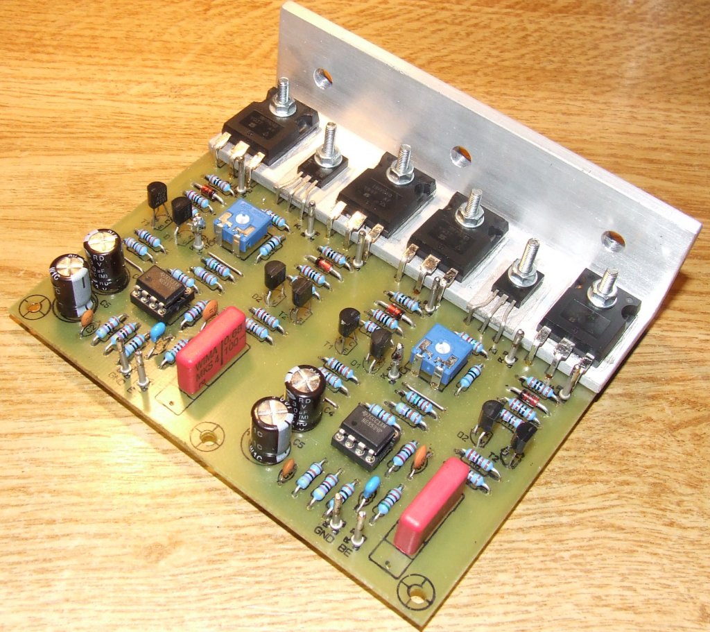

(#) Hegyi_zs válasza gleccser16 hozzászólására (») Máj 22, 2010 /
Az alkatrészek lábai nem érnek hozzá az alúhoz ? mert a csatolt képen úgy tűnik hogy igen,és esetleg zárlatot okoz.
(#) Alkotó válasza Hegyi_zs hozzászólására (») Máj 22, 2010 /
Az a fotó kimondottan félreérthetően úgy tűnhet, mintha az Gleccser16 erősítője lenne, de erről szó sincs.
Azt csak átemelte -nem tudom miért- az én régi hozzászólásomból. Tehát a a fotó az Én erősítőmről készült, és jól működik! (A borda és a lábak között 2mm távolság van)
