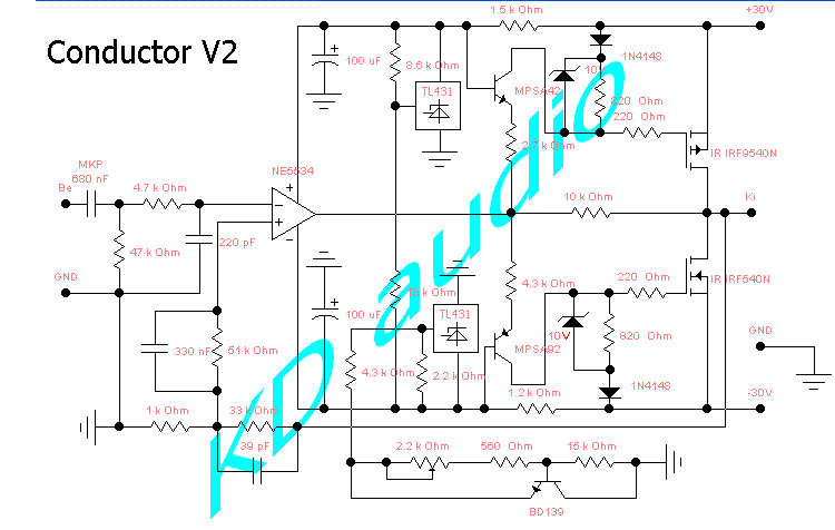

KD mester Conductor V2-ről mi a véleményetek? Bővebben: Link
vagy az Alkotó-féle 130W-os VF2-ről. +-35V-os tápom van és szerintem nem is lesz nagyobb.

Mit gondoltok az erősítő elbírná valahogy a 2 ohm os terhelést?
(#) reloop válasza Dzót hozzászólására (») Nov 19, 2011 /
Szia! Azt tedd hozzá, hogy +/-24V tápod van
A Conductoron dupláznám a feteket a biztonság kedvéért, úgy mint 270W-oson van.
