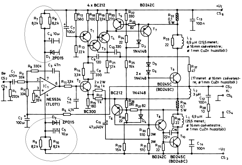

(#) Müszi válasza isamisa hozzászólására (») Dec 4, 2006 /
Figyeljetek egy kicsit:
1 Az AC feszt egyenirányítom+pufferolom
2 Mivel a tápot rettentően felba...a a feszt ezért teszek a negatív és pozitív táp közé egy-egy izzót és az majd leviszi 15 Vra megint és ennyi!

(#) Müszi válasza isamisa hozzászólására (») Dec 6, 2006 /
+-21 VDC-re b...ssza fel 2 k...rva 4700 µF 2 kondi.
Meg annyi még hogy QUAD405-be is ilyen IC volt és rajt volt 2 db Zener. (+-50VDC-ről húzza le)
Nézz csak meg egy QUAD kapcsit!!!
(#) Müszi válasza Müszi hozzászólására (») Dec 6, 2006 /
Nézd csak a bekarikázott részt:
(#) isamisa válasza Müszi hozzászólására (») Dec 6, 2006 /
Szerintem rakd rá ugy ahogy van. Ha elszál az IC akkor tedd bele a zénert meg az ellenállást, és a kondit.
Ha ez megvan írjál.
Amikor lemszimuláltam a kapcsit úgy emlékesztem hogy kisebb a fesz az IC lábain.
Érdekes módon most lemértem hogy mekkora fesz van az IC két lábán.És a tápfesz nekem 18,4VDC ehelyett az IC lábán 14.4.
És a szimulációban is annyi volt.
Szal kösd rá....
Isa
