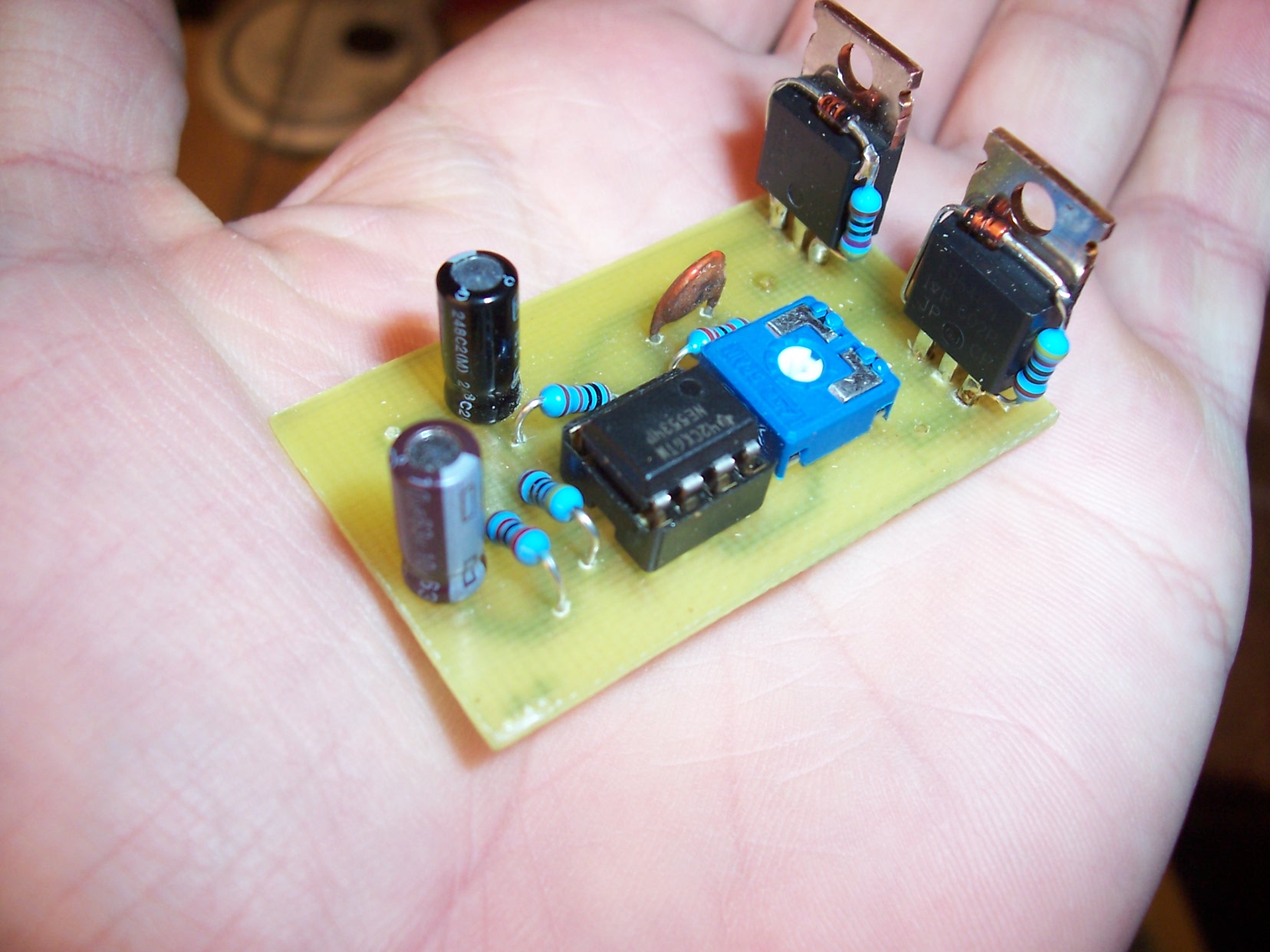

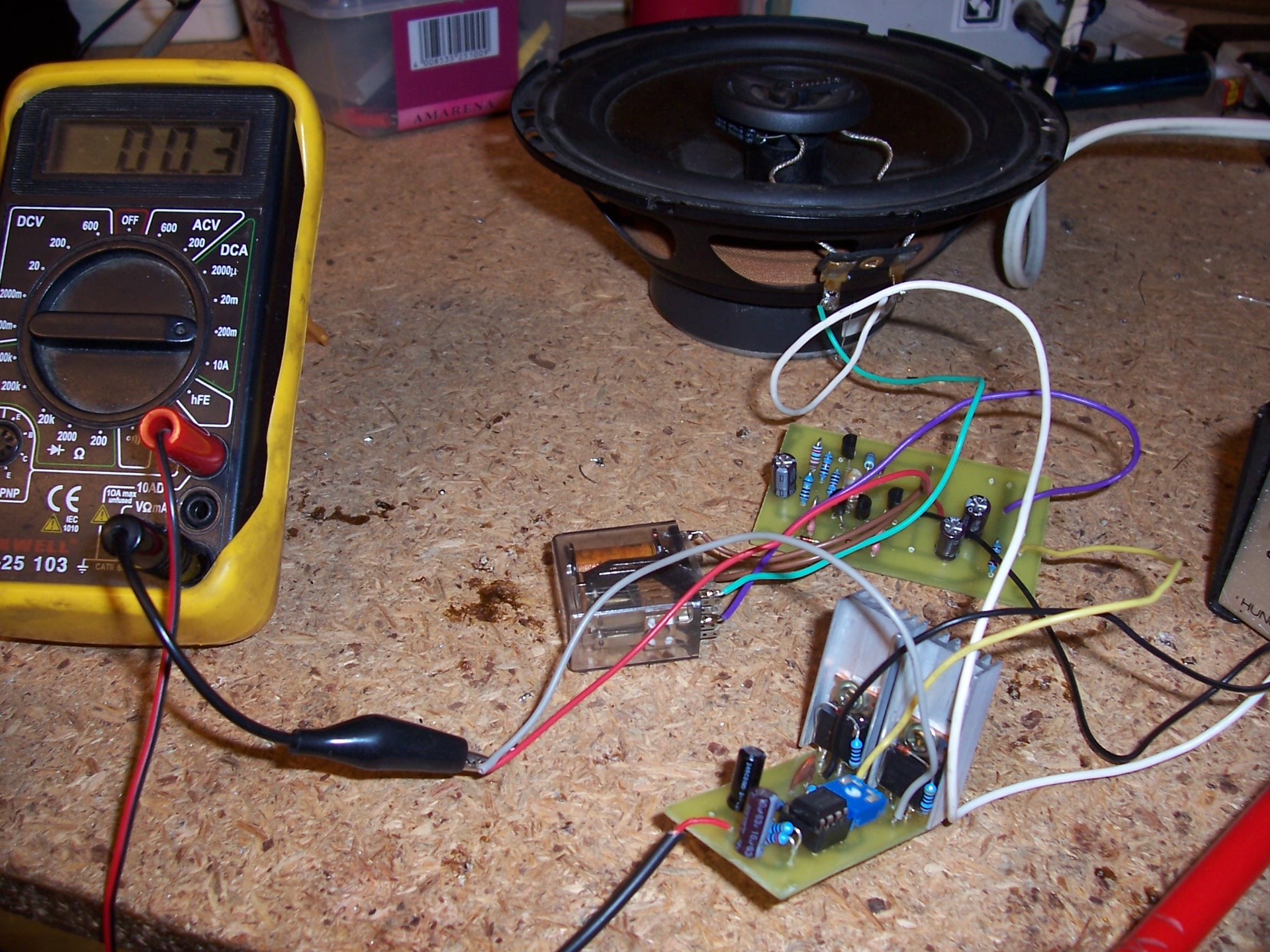

Helló
Nos, én tegnap megcsináltam, ma áram alá helyeztem, és nekem nem füstölt, nem is melegedett, bár még a trimmert be kell állítani. Az áramfelvételnek mennyinek kell lennie nyugalmi állapotban? A multuméterem meg nemtudom hogy miként méri az áramot, mert ugyanazt írja ki minden állásban. Az a 0,03 szerintem valami nagyon csekély áramfelvételt jelent, bár lehet nem... És ami nagyon nem tetszik, hogy nem csinál semmit...

(#) Master_of_the_web hozzászólása Dec 9, 2006 /
Tudna nekem vki segíteni, hogy mennyinek kell lennie az áramfelvételnek nyugalmi állapotban?
(#) deguss válasza Master_of_the_web hozzászólására (») Dec 9, 2006 /
Te szimmetrikus tápról indítod az erősítőd egyátalán? Vagy csak a képen nem látni?

(#) isamisa válasza Master_of_the_web hozzászólására (») Dec 10, 2006 /
Hi
Vissza kéne olvasni az elsö hozzászólásomra.
Azt hittem eggyértelmü hogy szimetrikus táp kell neki.
Héj mester van egy kis hiba: a Fetekre tessék ráragasztani a diódákat mert különben nicsen höátvitel. Ez azért fontos mert ez állítja be hogy a nyugalmi áram ne mozogjon el.
A másik csak esztétikai, az ellenállásokat nyugodtan hajlísd meg teljesen. Nem kell így féllábbal lógnia.
A hűtők kicsik lesznek bár próbához elég. 2-2,5x ekkora elég lesz.
A másik a multid: a 10A-es méréshatárban kell átdugni a mérödugót. De ha csak miliampereket akarsz mérni akkor a másik dugóba kell tenni ahol álltalában feszt és ellenállást is mérsz. Erre ügyelj hogy nehogy menet közbe próbáld állítani a méréshatárt 10A-ről 200mA-ra.
Remélem találsz hozzá jó kis trafót.

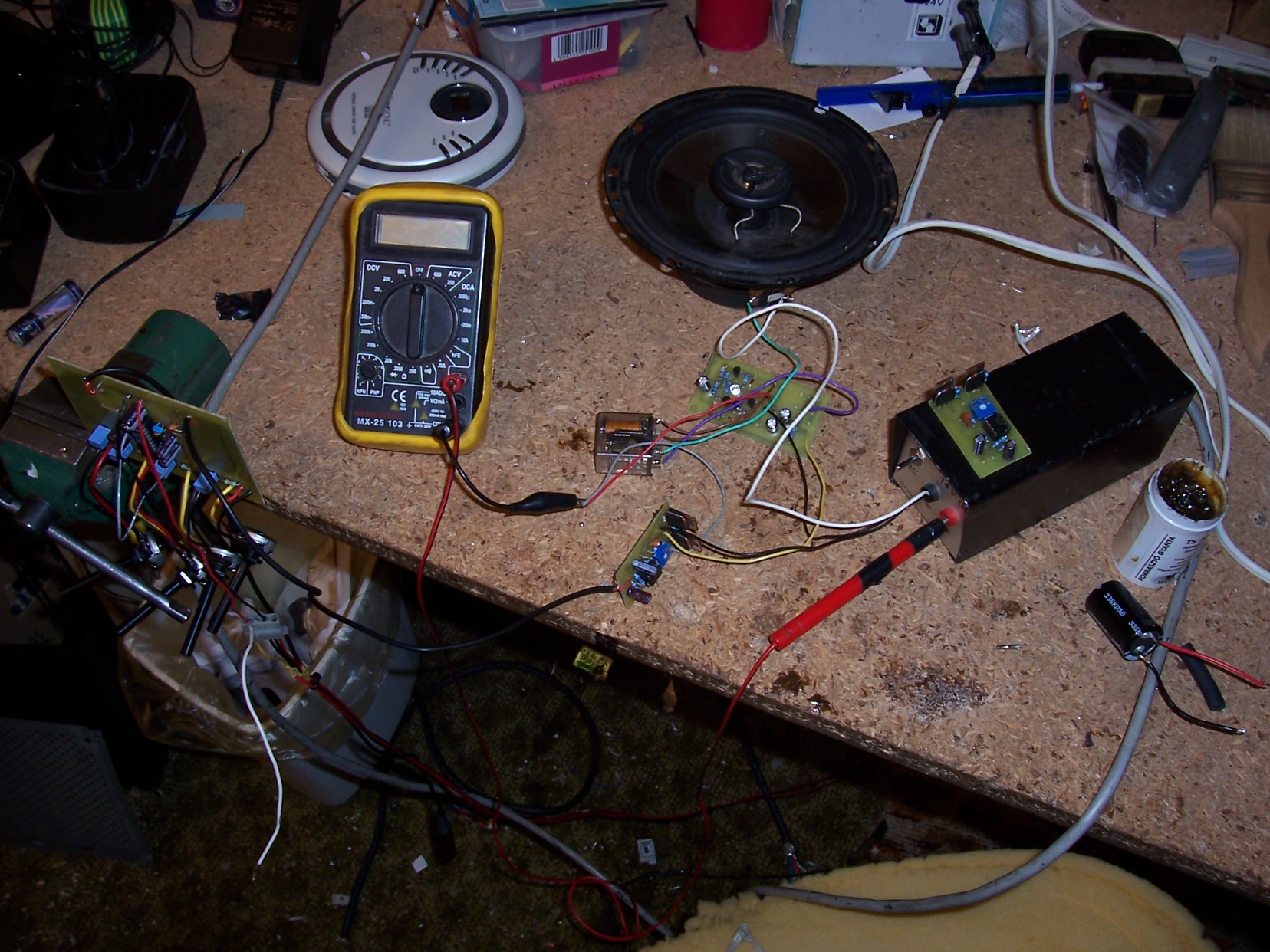

Szerintem azért mert a 2 drain összevan kötve....
(#) isamisa válasza Müszi hozzászólására (») Dec 13, 2006 /
Hi
mutatnod kéne róla valami fényképet. Felragasztottad a diódát a fetre? és a 470Ohmos ellenálás is rajta van?
Nállam csak annyira melegedett amennyire beállíottam a nyugalmi áramot. Az meg csak éppen langyosra melegítette fel a kis 5*6Centis alulemez darabot.
A leggyanúsabb hogy begerjedtt. A Fetek könnyen gerjednek. Úgy mint egy tranyós végfok ez is gerjedhet magassab frekin. Amit akár nem is hallasz vagy csak egyszerűen pocsékul szól. Csak a szkópon lehet látni jól. De ha közel kötötted a tápvezetéket a fetek lábaihoz akkor ez jóesélyel elkerülhető.
Indításkor le kell ezt is terhelni valamivel. Vagy feláldozható rosz hagfallal. vagy egy műterheléssel. Hangszóró volt rajta? adott ki valami hangot?
Jóhogy össze van kötve a drain. Hát hol venénk ki a hangot?
Ahogy az oldalon is olvasható: az IC áramfelvételével szabályozzuk a Fetek Gate-jét. Így a plusz mínusz feszt "cibálva" kapjuk az erőssített hagferekis jelet. A tápáramot közvetlen a fetekkel megbuheráljuk. Az IC kimenete le is van kötve a 470Ohmos ellenállásom keresztül. Valahogy díóhéjban így mükszik... Az alapelv nagyon egyszerü.
Isa
(#) Müszi válasza isamisa hozzászólására (») Dec 13, 2006 /
Természetesen raktam rája terhelést egy kis hangszórót

(#) Master_of_the_web hozzászólása Dec 14, 2006 /
Helló ismét!
Napokban kicseréltem minden alakatrészt a rossz táppal való kísérletezés után, és mivel nem szeretnék több gondot, kerestem hozzá egy végleges trafót. A gond csak az lenne a trafóval, hogy ez nem 2x 12 voltos hanem 2x15 voltos és ez egyenirányítva már sok lenne az icnek. A kérdés az lenne, hogy mondjuk egy zenerrel az ic + és GND lábai köz meg lehetne-e oldani a fesz korlátozást?
üdv
(#) isamisa válasza Master_of_the_web hozzászólására (») Dec 14, 2006 /
Hi
Ugyan az a problémád mint Müszinek.
Ha akarod betehetsz egy zénert meg egy kondit ellenállást. Úgy mint a VF2-ben van.
De mint írtam én egy pár voltal kevesebbet mértem az IC lábain mint amenyire számítottam. De a szimuláció is ennyit adott.
Remélhetőleg nem fog elfüstölni a FET. Müszinél nem tom mi történt. De ha van egy pót IC-d megpróbálhatod. Most ez lehet hülyén hangzik hogy itt mondom hogy próbáld ki. De annyira nem lehet vészes az az 1V pluszba...
