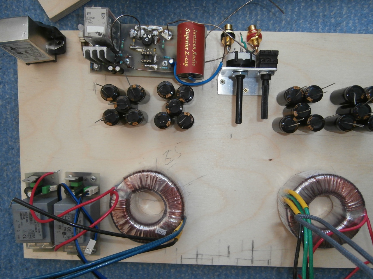

Mégis géphez ültem, és akkor már igazítottam még a nyákon. Ez született.

Most éppen Tibor fh-6-án dolgozok, lassan befejezem, ezzel párhuzamosan belekezdtem a vf3-s rendesebb megépítésébe.
Amit a képeken közöltem bátorítónak a konstrukciós megoldásomhoz, azt a fiam nem adja felújításra (használja), ezért építem elölről. Sokat várok tőle, mivel minden tudás amit eddig összehordtam beleépítem. A hangtechnika kft-nél jó áron kapni jantzen kondenzátor, nem eget verő. Berakás után van amit azonnal, és van amit csak 3-4száz üzemóra után hallani, a hangútba Z-cap vagy silver-Zcapot ajánlok. A konstrukciómnál használt tengelyeltolás valójában 1ezressel kevesebb elszámoltam a kerekek árát. Én minden készülékemet olyan potméter és jackly hellyel építem, amely lehetővé teszi az árnyékolt vezetékek elhagyását, .......

Kedves "Patkány"!
Most nézem, hogy rajzot tettél fel.
Ma már kivagyok, hogy átnézzem az egészet, de az irf540-n a dióda fordítva van rajzolva, az egy hibapont.

(#) Karesz 50 válasza patkany hozzászólására (») Jún 8, 2017 /
Vagy a tápok polaritása van felcserélve, vagy a fetek egymással. De a Zenerek is, valamelyik dióda a másikhoz képest. Amúgy a nyákterv példás, ha ezeket a hibákat kijavítod.
(#) patkany válasza Karesz 50 hozzászólására (») Jún 8, 2017 /
Elég sokadik rajz már, sokat forgattam az alkatrészeket. Most az elhelyezésre figyeltem, megeshet, hogy a fetek, diódák egyike fordítva van. Király Tibi ráadádul a forrasztás felöl rakta beba feteketna vf3-ba, ez már tükrözi az egészet.
Az a baj, hogy szellemi kimerülésig szoktam rajzolni, rakosgatni, amíg úgy nem gondolom, elértem az általam kívánt topográfiát. A baj ezzel, hogy ilyenkor el is hiszem, hogy kész vagyok. Ekkor jönnek ilyen hibák.
A teleföld nem feltétlen muszály, de szimpatikusabb mint a kusza tekergős föld vezető sáv.

(#) Karesz 50 válasza patkany hozzászólására (») Jún 9, 2017 /
Ennyit módosítanék. A visszacsatolás és a bemenet GND pontja szerintem jobb ha a lehető legközelebb van egymáshoz.

(#) Karesz 50 válasza Karesz 50 hozzászólására (») Jún 9, 2017 /
Vagy akár ezt is ki lehetne próbálni... persze ez csak vázlat.

Mint írtam elkezdtem a vf3-as újraépítését.
Alapvetően befolyásolja az elérhető eredményt a munkálkodó azzal ahogy elkezdi a tevékenységét.
Vagyis, olyan a ház amilyen az alapja.
Két képpel próbálom illusztrálni amiről írtam.
Azt tudom mondani, ha megfelelő a kivitelezés akkor barátságos, ha nem, akkor fordulhatsz máshoz, és indul a bigyózás.
Jussál el odáig, hogy az alkatrészek helyét ne az határozza meg, hogy a szőkének jól áll kék, meg olyan jól egybevágnak.
És, ha így látod, meglásd mindjárt lesz rövid egyenes földelésed a csillagpontba.
A nagy fémfelületek önálló életet élnek......
Kívül-belül....
Bigyó!
mek-mek
