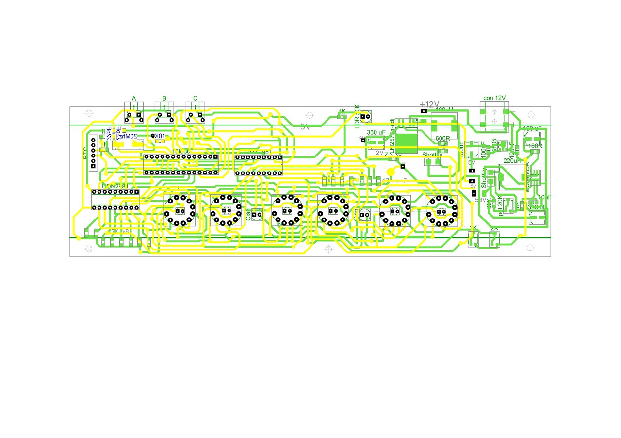

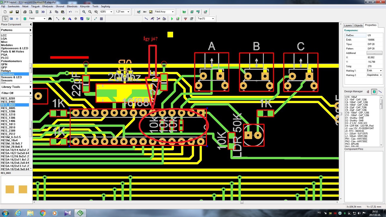

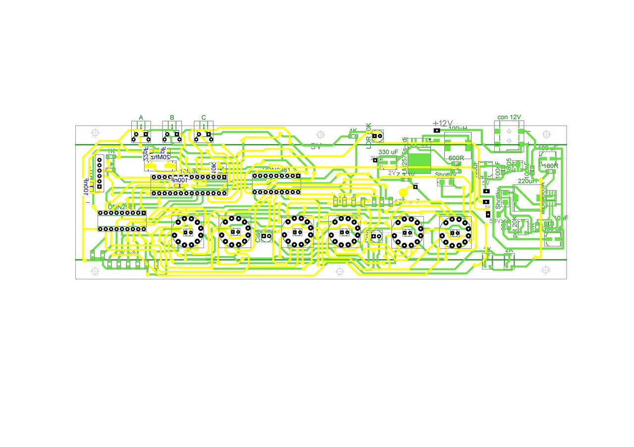

Segítenétek megnézni, hogy ehhez a kapcsolási rajzhoz jól készítettem-e el a panelt. A ICSP nincs mert külön programozom fel a PIC-et. Viszont így az 1. lábat ne, kötöttem sehová. Jó így? Az alávilágító ledek és az elválasztó cián led a 12v-ról menne egy egy trimmer potival.
Ez egy RTC-s IV6-os óra lenne.
(#) Hp41C válasza nurseboy hozzászólására (») Feb 2, 2017 /
A PIC 1. lábát 10k -n keresztül kösd a Vdd -re.
(#) sooty válasza nurseboy hozzászólására (») Feb 3, 2017 /
Szia, a 20Mhz kvarc messzire került a pictől, a lehető legrövidebben kellene bekötni, ugy hogy ne keresztezzék a bekötéseit adat vagy táp vezetékek és a hidegitő kondik essenek a távolabbi felére a pictől. Praktikusan azt kellene először lerakni a panelre és utána jól kikerülni a többi vezetékkel. A pic és az rtc táplábai közé 1-1 100n smd kondit tervezz be.

(#) nurseboy válasza sooty hozzászólására (») Feb 3, 2017 /
OK meglesz!
(#) nurseboy válasza nurseboy hozzászólására (») Feb 4, 2017 /
a 100n kondi még kimaradt
(#) sooty válasza nurseboy hozzászólására (») Feb 4, 2017 /
Lehetne közelebb, a 10 k ellenállás bárhol lehet, az alatta elmenő vezetősáv is kerülhetne odébb. RTC tápja nincs bekötve. A 100n a GND és a VCC közé kell a picnél és az rtcnél.
A hozzászólás módosítva: Feb 4, 2017
(#) nurseboy válasza sooty hozzászólására (») Feb 4, 2017 /
Megcsináltam, milyen lett?
(#) sooty válasza nurseboy hozzászólására (») Feb 5, 2017 /
Már jobb, de az 50v-ot nem lehet igy alatta elhuzni, sőt a 50v-ot egyáltalán nem célszerű bevinni az 5v-os rendszer közé. El kell különíteni pl. a panel aljára és kell egy biztonsági távolság ami kb. az udn-ek középvonalában fut, ami felett nem lehet 50v-os alkatrész, cső stb. Persze ez igaz a jobb oldalon lévő tápegység és a pic közötti részre is.
A hozzászólás módosítva: Feb 5, 2017

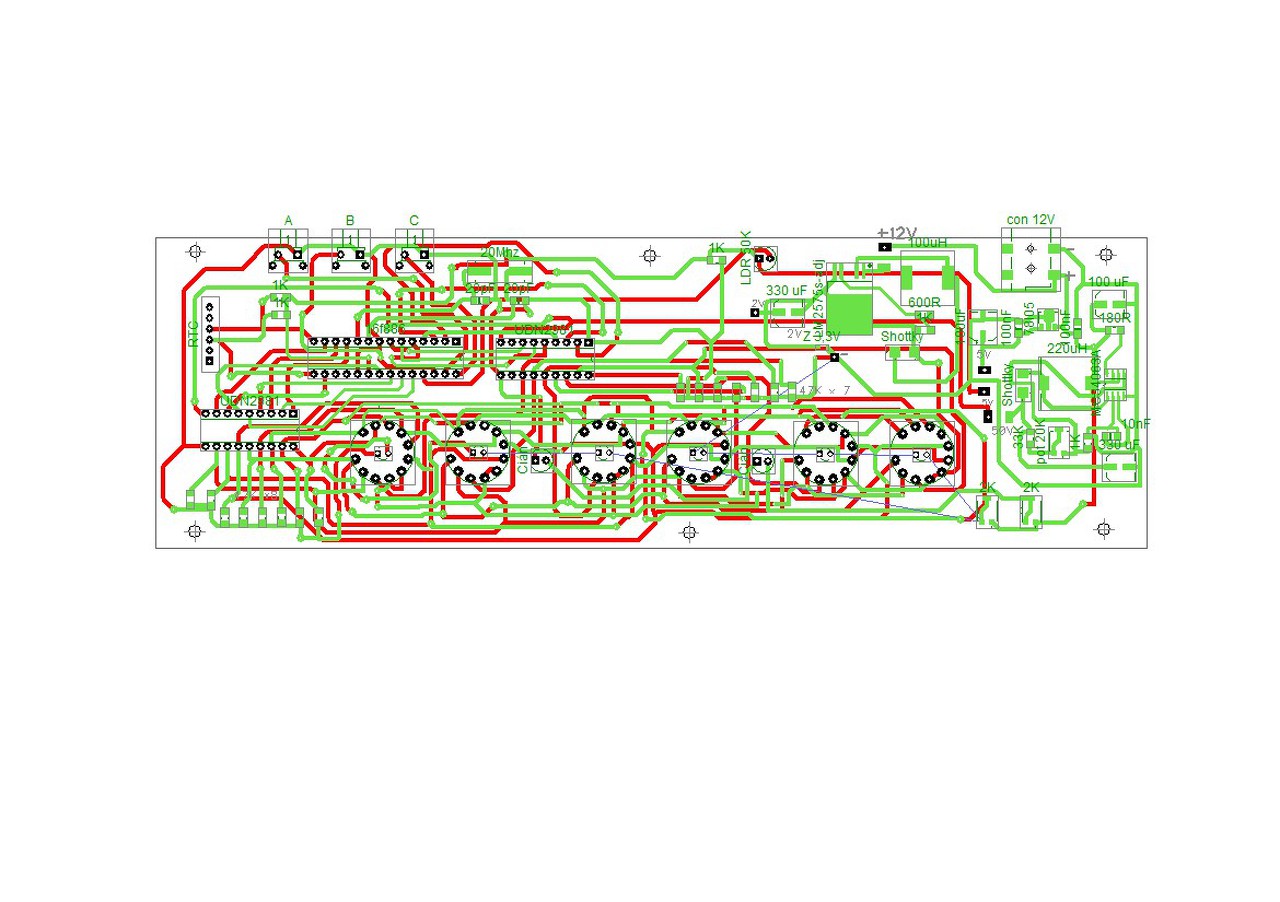

(#) nurseboy válasza sooty hozzászólására (») Feb 8, 2017 /
Kezdjük előlről.
Így a táp része rendben van? Az átkötések a 0R-el nem zavarják a működést?
IV6 alap.dip
(#) sooty válasza nurseboy hozzászólására (») Feb 8, 2017 /

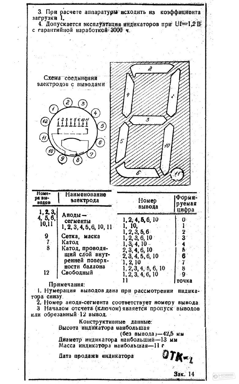

Nem akarok a ló másik oldalára esni, csak azt mondom, hogy ne húzd át az 50v-ot amin a terhelés lesz a pic órajelgenerátora és az rtc adatvonala mellett, alatt mert bezavarhat. Az is gond lehet, ha valami kosz, gyanta miatt vezetni kezd és a pic vagy az rtc kap nagyobb feszkót. 50V-on ha nem lakkozod a panelt legalább 0,6 mm távolságot kell hagyni. Ha a 0 ellenállás esetén ez teljesül nem okozhat gondot, de még ott nem látom, hogy merre menne az 50v. Ha megnézed HP41C Iv-6-os tervét a cikkek között, ott is látszik, hogy a elkülönül az 5v és a a nagyobb feszültségű rendszer. Ráadásul az egy nem multiplexelt óra, a feszültség kisebb. A tápegység rész alatt egy árnyékoló groundplate van. A te órádnál sem lenne ártalmas, ha a kvarc alatt ( és a kapcsolóüzemű tápok alatt) lenne a másik rétegben egy GND terület, akkor biztos nem húznád arra a vezetősávot. (Látom nem akarsz óriási panelt a csövekhez képest, valami köztes megoldást kell találnod) Apropó a csövek nem háttal állnak?
OK megfogadom, szerintem másodjára már jó lesz!
A csöveket az adatlapról néztem, de lehet, hogy benéztem, de ez nem gond most könnyű még változtatni. Megnézem mégegyszer
(#) nurseboy válasza nurseboy hozzászólására (») Feb 8, 2017 /
nem nagyon megy az orosz, erről néztem:
Tényleg háttal van! B.....us. Köszönöm, hogy szóltál!

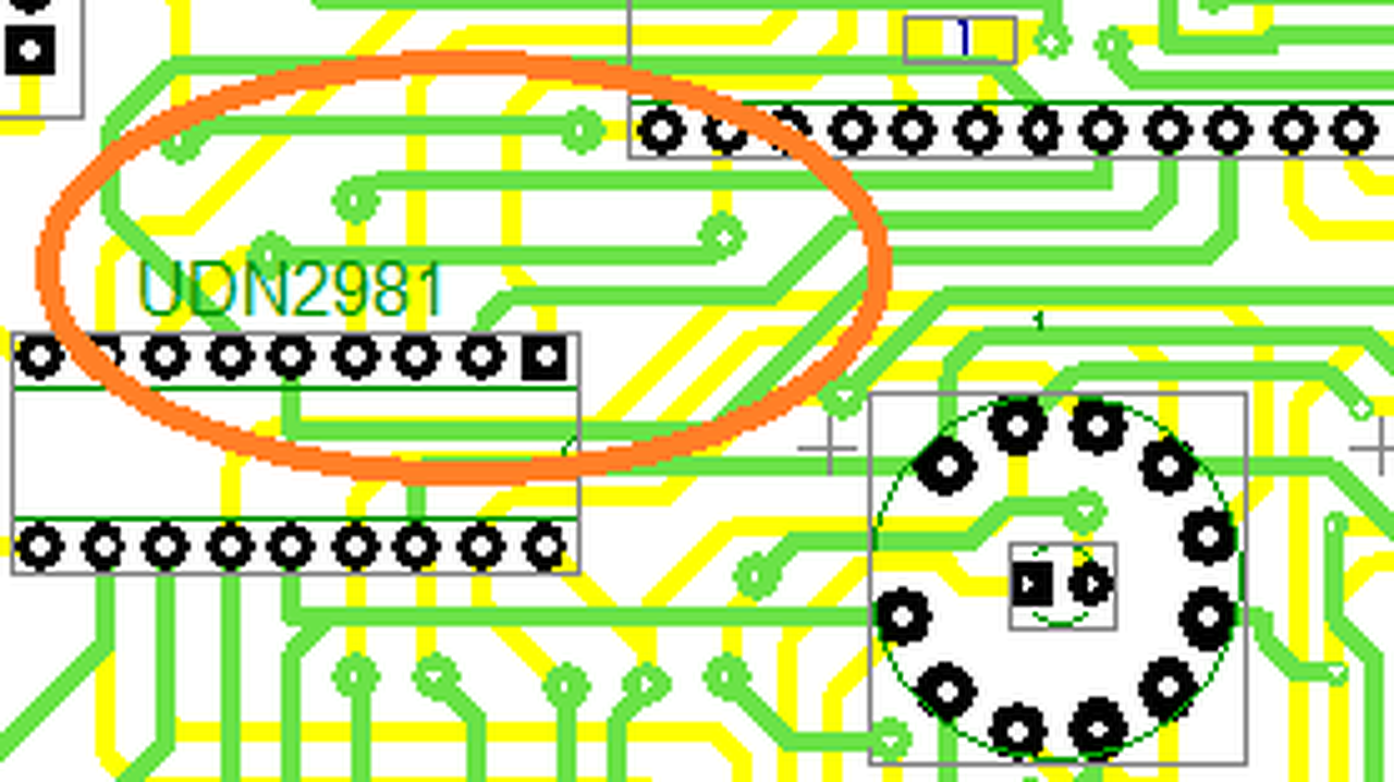

Ha újratervezed, nem muszáj keresztbe kötözgetni a szegmens és az rács vezetékeit a pic és az udn-ek között. Huzd össze a legegyszerűbb módon és majd a szoftverben cseréljük a sorrendet. Persze ha csőnél úgy jön ki jobban akkor hagyd úgy. Az udn nem használt bemeneteit a rácsvezérlésnél tedd GND-re, ahogy az elvi rajzon is van, csak egy üresen maradt.

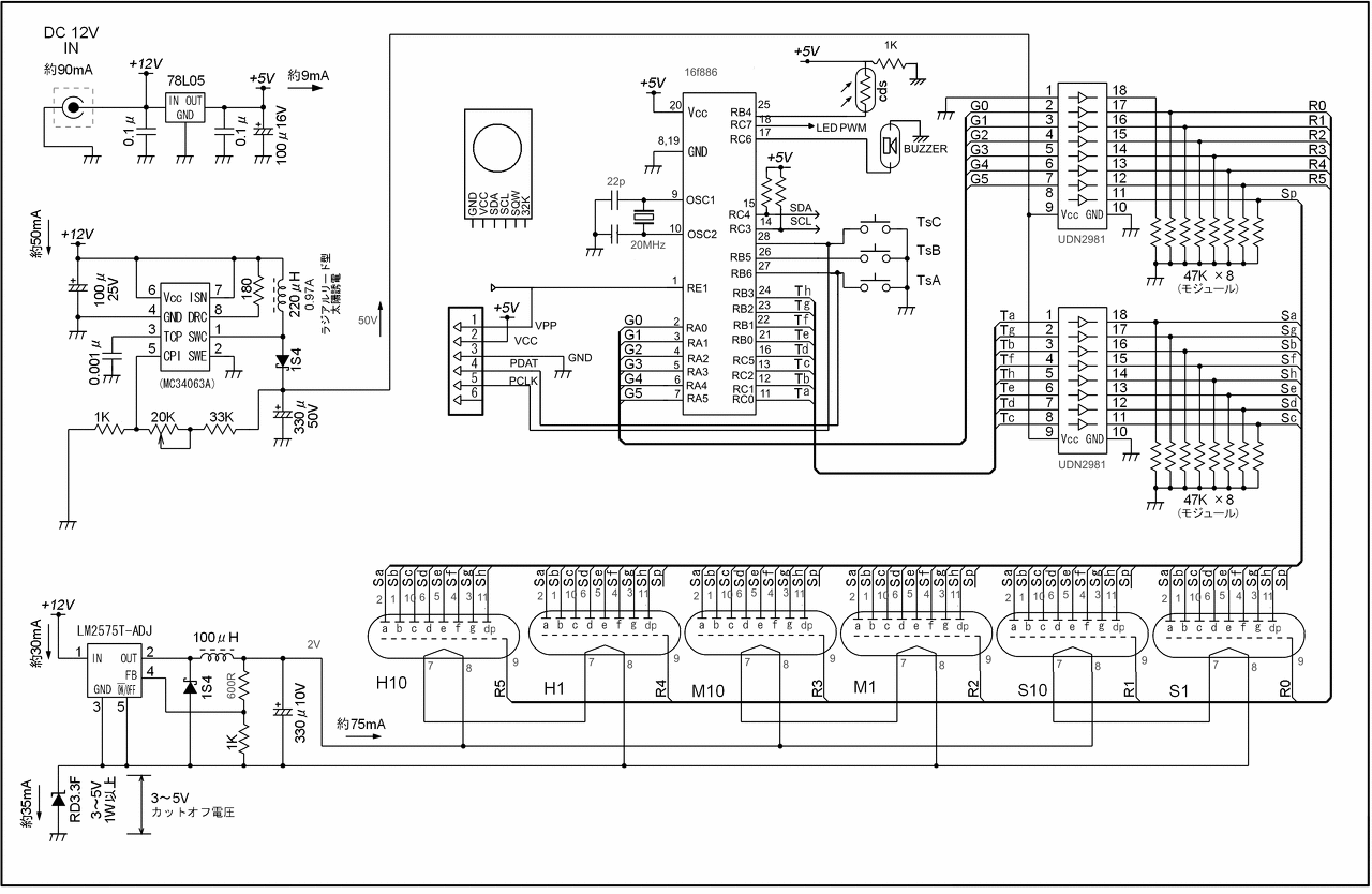

Még egy hülye kérdés: az ldr ami elvileg a fényerejét szabályozza a csöveknek, nem sok az 50K? Ennek nem tudom mennyinek kellene lennie, nem tudom hogy működik a PIC-ben.
Üdv: Ati
(#) sooty válasza nurseboy hozzászólására (») Feb 19, 2017 /
Az LDR-t meg kell mérni max megvilágitásnál és sötétben. A leosztott feszültséget méri a pic. Ez alapján lehet a fényerőt szabályozni, ugy terveztem 8 fokozatban. Majd megadod a mért feszültség értékeket és ahhoz kalibrálom a programban. Ha nagyon kicsi az eltérés a két fesz között akkor nem jó az LDR. Mivel pic legaláb 256 fokozatot tud mérni az analog lábon a 8 fényerő fokozathoz lesz elég felbontás valoszinűleg.
