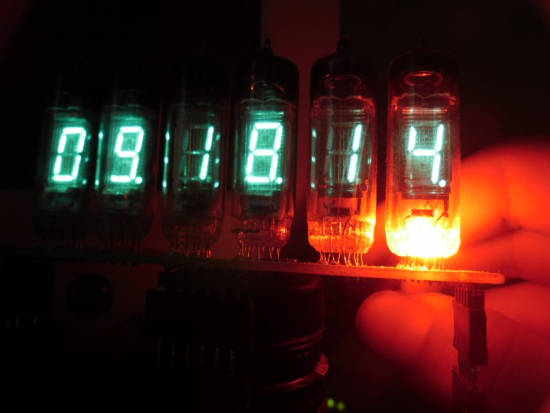

A váltóáramú fűtés alkalmazásának mellőzésére már pár indokot megemlítettem, de még mondok... Az áramkört szeretném hasonló formációban elkészíteni, mint ahogy a nixie csöves órát a topikjában megépítik. Kijelzőpanel, alatta pedig a vezérlő azonos méretben. Mivel itt viszonylag kisméretűek a csövek, és kicsi, kompakt formát szeretnék elérni, így a panelon nem tudok hálózati trafót elhelyezni. (Egyébként is úgy szeretném, hogy dugasztápról menjen...) Ha hálózati trafó is kerül a szerkezetbe, akkor azt megfelelően kellene méretezni, hogy az áramkör továbbra is jó hatásfokkal tudjon üzemelni. Ez viszont jócskán bonyolítja a dolgokat, amit szeretnék kerülni. Megoldható lenne egyszerű dugasztáppal is, hogy a csövek fűtése váltóárammal történjen. Pl H-híddal... Könnyen megoldható, nem is kellene hozzá több alkatrész, mint a buck konverterhez, viszont továbbra is disszipatív a megoldás, mivel előtétezni kell a fűtést. Ezért esett a választásom a kapcsolóüzemű konverterekre. Jelen pillanatban 6W körül fogyaszt az áramkör, amit szeretnék 4W alá szorítani. Persze ez csak az a teljesítmény, amit a dugasztáp kimenetén mérek, nyilván a hálózatból ennél valamivel többet vesz fel. Lehet túlkomplikálom a dolgokat, viszont pazarlásnak tartom, hogy feleslegesen fogyasszon az áramkör "sokat", amikor "csak egy óra"... Azt hiszem ehhez a részhez most ennyit. : D Gondolkodtam én is a csövek alulról történő megvilágításán... Nixie csőnél eszméletlenül tetszik, de valahogy itt nem tudom elképzelni. Ki fogom azért próbálni, mert akkor fogom tudni eldönteni, hogy tetszik-e, vagy sem. Továbbá a jelenlegi panelterv ezt a lehetőséget nem engedi meg, hogy alulról megvilágítsam a csövet. Ha úgy érzem, hogy kellően látványos alulról megvilágítva, akkor megpróbálok alávarázsolni LED-et is! :heureka:

Feltúrtam a LED-készletemet... Próbáltam úgy állítani a LED-et, hogy minél jobban bevilágítsa a csövet, illetve úgy nézzen ki, mintha alulról lenne megvilágítva. Képek alant láthatóak. A "diff" diffúz LED-et, a "vt" víztiszta LED-et jelöl. (Nem akartam már wc-t írni...
)Bocsánat a sok képért... És ahogy sejtettem, a sárga lett a favoritom!
Következő adag...
Utolsó előtti...
És az utolsó...
Sajnos legrosszabb felvételi paraméterekkel sem tudtam 2MB alatt maradni, így az RGB LED-es változat ITT tekinthető meg! Remélem tudtam valamit segíteni ezzel.
Én erre szavazok: 3mm_zöld_vt.JPG
Néhány óra alatt rászenvedtem a LED-eket a panelre, a csövek alá. Igazi ínyenc dolog az elkészítése. :finom: 3mm-es LED-et terveztem a csövek alá, de 5mm-es LED is beültethető, csak akkor magasabbra kerülnek a csövek, de ez nem gond, a kivezetéseik hossza ezt bőven megengedi. De SMD LED is alkalmazható, ha "átdrótozzuk" a túloldalról, vagy furatszerelt LED-et készítünk az SMD-ből.
