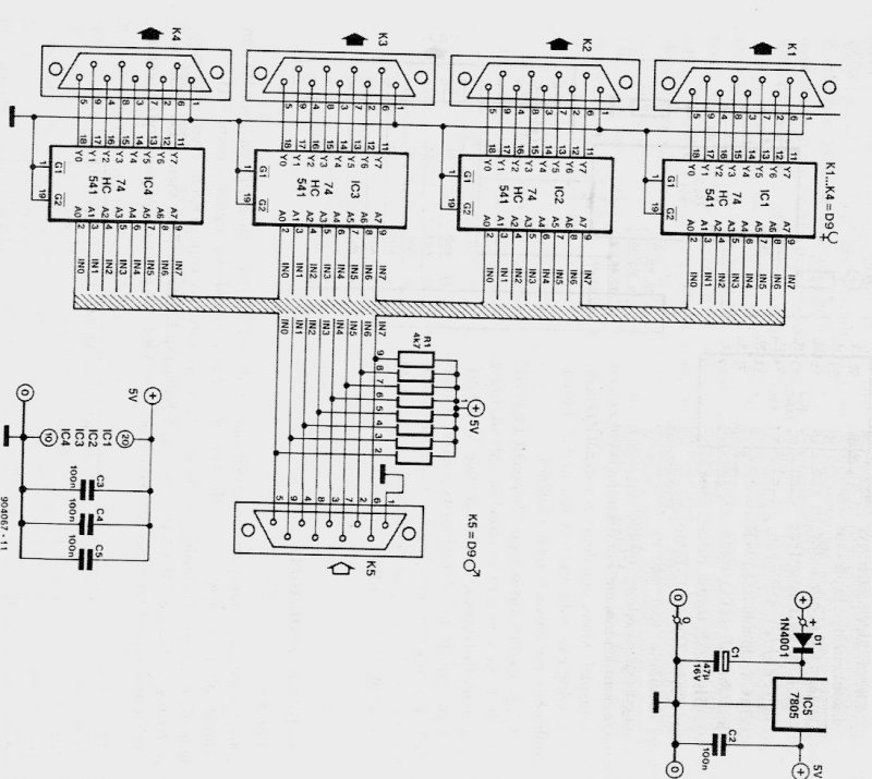

Nincs semmi baja annak a rajznak. Lényegében bármilyen PNP tranzisztort rakhatsz bele, ami tudja minimum az 50 mA-t, és a 250mW-ot. Tehát bármit.
Amit felsoroltál az NPN. Neked PNP kell.
Ja már föltünt miután elküldtem a fölsorolást.
Most gyártom hozzá a nyáktervet.
Esetleg még ez is szóba jöhet, mert még a vezérlő jeleket is erősíti.

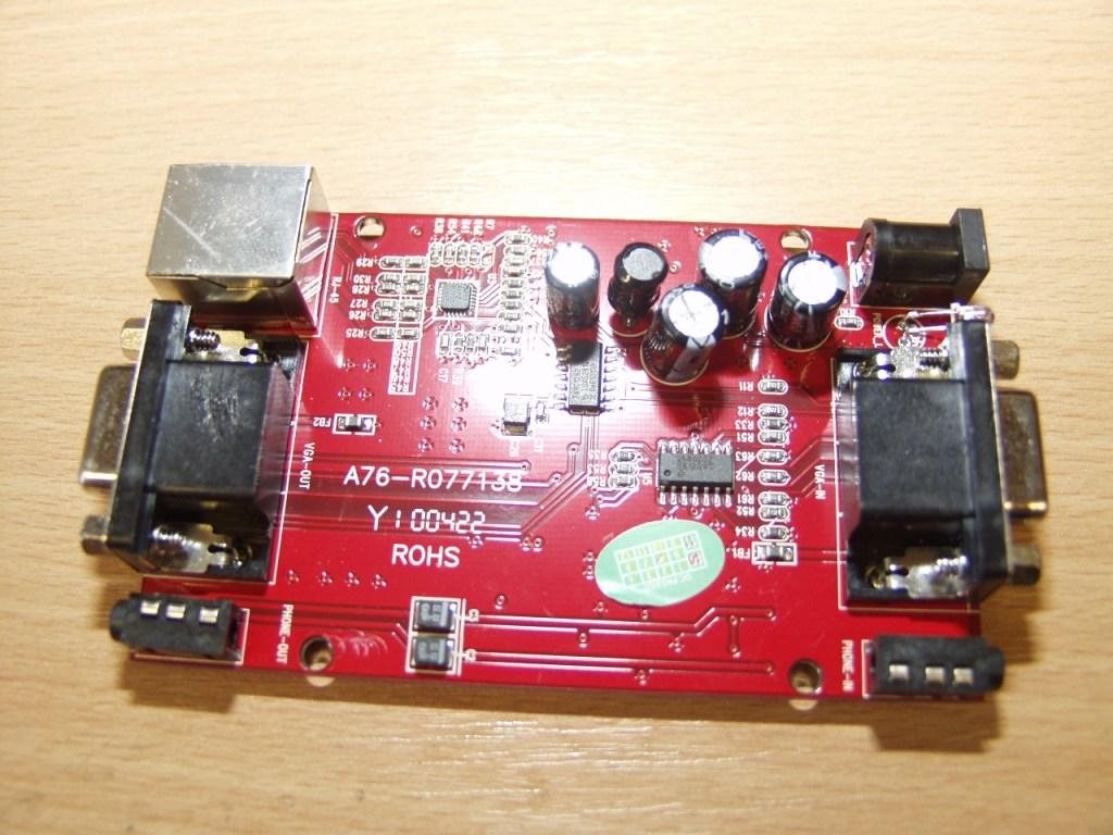

Munkahelyemen adódott az a probléma, hogy nagyobb távolságra kell VGA jelet átvinnem. Ezt még tetőzi az, hogy egyszerre két projektorra is, egy adott helyről. Lehet 20-30m hosszú VGA hosszabbítókat venni, de nekem kb.50m kellene. Utánanéztem speciálisan erre a célra gyártott kábeleknek, és elég megdöbbentő árakat találtam. (3x75Ohm, 5x75Ohm)
Ezek keresgélése közben találtam a téma címben szereplő megoldást. Kérdésem, hogy tud-e valaki valamit erről a megoldásról? Talán a csavart érpárral küldhetik a komponenseket egyenesen és invertáltan!?

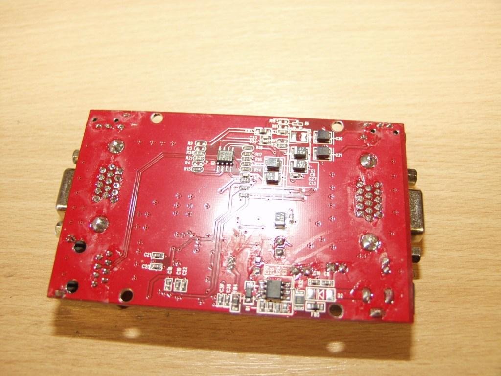

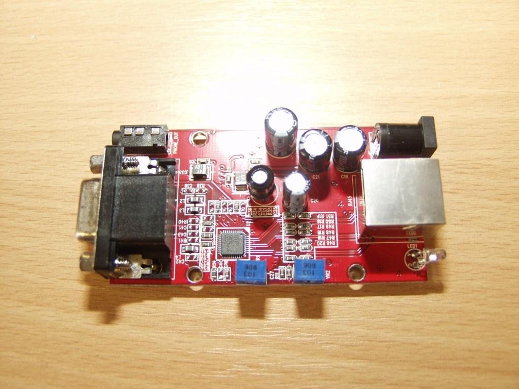

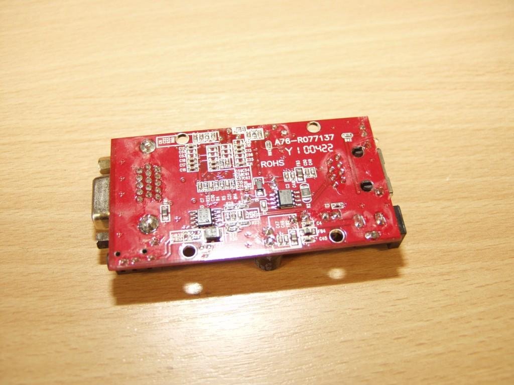

Ezek az extenderek olyan kicsik és könnyűek, hogy magam is azt hittem, valami egyszerű trükkel oldják meg a jelátvitelt. De nem, legalábbis amit én vizslattam az nem.
Egy Extron gyártmányú készüléket szedtem szét, tkp. űrtechnológia van benne. GS/s ADCk, FPGA, buszmeghajtók, "túloldalon" jelformáló, FPGA, DAC, videomeghajtó, stb. Házilag esélytelen még csak megközelíteni is. Nem tudom, azóta van-e más verzió is, az előbb említett készülék árcédulája 6 számjegyű volt, Inhouse által linkeltek ehhez képes meglepően olcsók.
Köszönöm a válaszokat!
Úgy néz ki, hogy fogok kölcsön kapni egy ilyen extendert. Remélem sikerül szétbontanom, mert nehezen nyugszom bele, ha valaminek nem tudom a működését. Legalább vázlatszerűen... Azt meg végképp nem viselem, ha rám akarnak sózni valamit többszörös áron. Remélem sikerül megtudnom róla valamit. Ha igen jelzek, mert biztos van más is akit érdekel. Üdv: pordy
Idlob leírta vázlatszerűen, ennél mélyebben nem igazán fogsz belemélyedni szerintem. Ha szétszeded, akkor kis SMD morzsák sokasága kerül majd a szemed elé...
Üdv Inhouse
Elérkezett az igazság pillanata!
Nekem lett igazam. Adó:A VGA után áll egy 250Mhz-s erősítő EL2480CSZ, gondolom a szinkronjeleknek egy 74HC126 3 állapotú busz buffer. Ezekről mennek a jelek tovább egy differenciál meghajtóra AD8147 személyében. Majd jön az UTP aljzat. A tápot egy PWM IC állítja elő. A hangot pedig egy egyszerű MC1458 műveleti erősítő dobja rá, azt hiszem két külön csavart érpár egy-egy száljára, ami így nem zavarja a VGA jelet, mert azt a vevőben kiszűri belőle. Vevő:UTP aljzat és egy differenciál vevő IC AD8123 típussal. Erre csatlakozik a kimeneti VGA csatlakozó. Ebben is van egy PWM táp IC és egy mezei LM1458 a hangnak. Röviden ennyi. Ha sikerül az IC-kről árat is találni, akkor kiderül, hogy érdemes-e utánaépíteni. Képek hamarosan. Üdv.:pordy Idézet: „Nekem lett igazam.” Éljen! ![]() Esetleg valami moduláció? Idézet: „Ha sikerül az IC-kről árat is találni, akkor kiderül, hogy érdemes-e utánaépíteni.” Nem. Üdv Inhouse Idézet: „Esetleg valami moduláció?” Vagy valami más, mert a 3 színjelet, a 2 szinkronjelet és a 2 audiojelet (összesen 7 jel) elég nehézkes csak úgy símán átküldeni a 4 darab csavart érpáron. Hacsak nem digitális úton. Amúgy azt nem értem, miért kell a számgépnek és a projektornak 50 méterre lennie egymástól. Meg, hogy egyszerre kettőnek. 1. Ha ez állandóra kell, akkor rendes koaxkábellel ki kell építeni és kész. Nem tudom milyen csillagászati árakat nézett, de a 100m (2*50m) kábel 20-30 ezer forintért egyátalán nem drága. 2. Ha pedig csak egy alkalomra, akkor pedig mind a két projektorhoz teszünk egy PC-t vagy laptopot, akik vagy UTP-n, vagy 100 megás wifi-n csatlakoznak az ominózus fő géphez egy távoli asztali kihelyezéssel, s a fő gép képe lesz látható mind a két gépen. Egyébként léteznek ilyen ethernetes projektorok is. 3. verzió. Projektoronként két UTP kábelt húzunk ki. Így lesz 8 érpárunk. Ez már elég. Ebből hetet kell felhasználni. Az adó oldalon minden jelet asszimetrikusról szimetrikusra alakítunk, erősítünk rajta egy nagyot, s ráküldjük az érpárokra. A vevő oldalon (amiből kettő lesz) visszaalakítjuk asszimetrikussá, szintet illesztünk, s mehet a projektorra. Ennek az ára kb ott lesz mint a gyárié. (De legalább meg van az alkotás öröme. )
