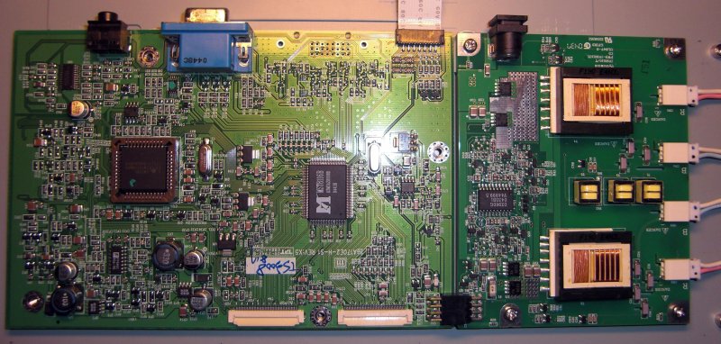

Szétkaptam most a monitort. A belsejében 2 elektronika van az egyik a videojelért felelős a másik az inverteres. Ha lehúzom a videojeles elektronikát akkor az inverter be sem kapcsol.
Igen ez várható volt. Stby vagy valami indító fesz kell neki. Milyen márkájú ez a moncsi. Egy kép sem ártana a panelekről.

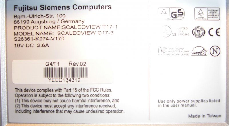

Kérnénk egy képet a szétszedett állapotról. Ami megy az inverterre kábel, azt kellene megnézni, hogy melyik vezetéken kapja a tápfeszt és mennyit. Ezek általában ha csak tápfeszt kapnak, akkor elindulnak max fényerőn. Már több invertert is próbáltam így és eddig mindegyik ment csak tápfesz rákapcsolás után.
Szerk.: Az is segít, ha a kijelző típusszámát megtudnánk. Ez valahol a kijelző hátulján van, a fémmel takart részen. A kijelző adatlapjában benne szokott lenni az inverter is, így könnyű lenne életet lehelni az inverterbe.
Lefotózom és akkor mellékelem a képet hamarosan.
Íme két kép egyik a típusa másika az elektronika. Ha a videos elektronika fel van dugva az inverterre akkor is csak úgy kapcsol be ha power gombot nyomok, tehát kell a gombsor elektronikája is rádugva.
Ha jól látom ,akkor ez külső tápos monitor. Az inverter és a meghajtópanel között van egy csati, 4 érintkezővel. Egyik a test, ezt egy csavarhoz ki tudod sípolni, a másik 3 közül 1 meg a táp lesz. Ezt neked kell kimérni. A műszer negatívját ráteszed a testre, a máikat valamelyik érintkezőre és bekapcsolod a monitort. Amelyiken a legmagasabb feszt méred az lesz a táp.
Egyébként a külső tápja mennyi feszt ad ki? Ha pont jó lenne, akkor majd direktben be lehetne kötni az inverterre és semmi nem kellene majd neked az egészből csak az inverter és a táp. Ha majd esetleg a vezérlőt eladnád, akkor lehet vevő lennék rá. Hopp jobban megnézve a képet meg is van a két tápláb. A 4 érintkezőből nagy valószínűséggel a felső a pozitív és az alsó a negatív. Ezekre mérj rá multival, hogy mekkora feszt mérsz itt.

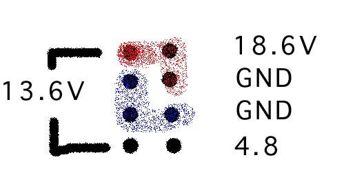

Megnéztem és kimértem azt a azt a 8-as csatit. Mellékelem a végeredményt.
A monitor eredeti tápja gondolom akkor 18V körüli feszt ad. Akkor úgy kellene bekötni először, hogy a két középső legyen a GND és a felsőre a tápból jövő 18V-ot. Így be kellene indulnia az inverternek. Persze ilyenkor már nem kell a vezérlő panel mellé. Ha így nem menne, akkor egy 5V-os stabkockával lehet 5V-ot adni az alsó lábra is. Egyébként ezt akkor mérted, amikor ment a világítás, vagy amikor nem?

Mindkét állapotba ugyan ezt a feszt mértem.
Akkor próbáld meg rákötni a külső tápot a gnd és arra a pontra, ahol a 18,6V-ot mérted.
Én a kép alapján úgy látom hogy a tápcsatlakozó az inverter panelen van. Tehát nekünk csak egy enable lábat kéne keresni.
Mérd le be ill kikapcsolt állapotban az összes csatlakozópont értékét a GND hez képest (amit mértél 13.5 a testhez képest gyanúsan 5V) Ekkor a két állapot között legalább 0,6 V de leginkább 5V eltérésnek kell lenni valamelyik lábon.Gyanítom 4,8V fog változni ,de lehet hogy amit 13.5 nek mértél az változik a testhez képest.
Ha ez megvan akkor lehet gondolkodni hogy a vezérlő panelt lehúzva a tüskesoron mit kell átkötni (max egy ellenállás kell hozzá ). |
