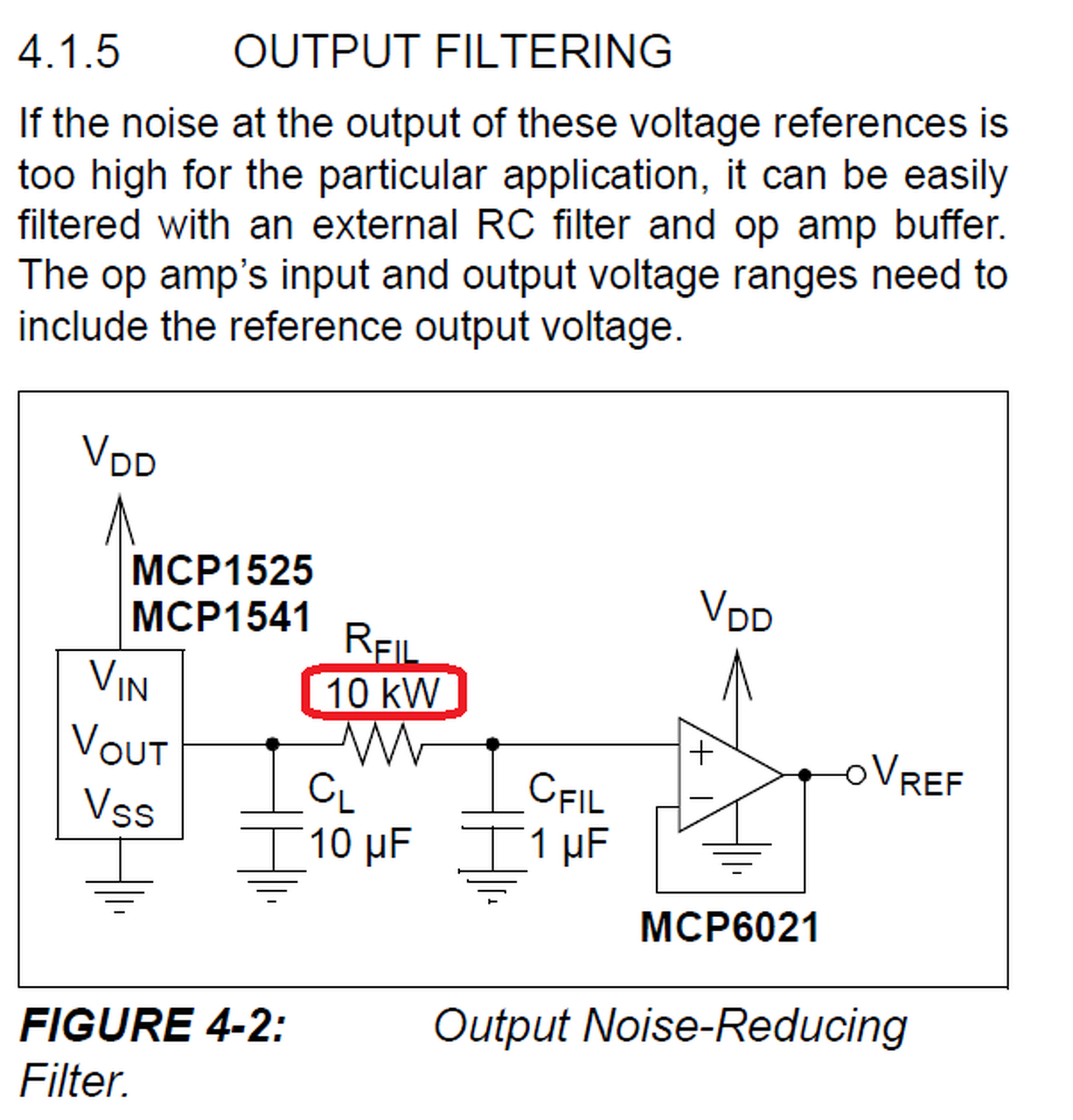

(#) zenetom hozzászólása Nov 5, 2017 / 1
Nézegetem az MCP1541 referencia IC adatlapját, szerintem elírták a mértékegységet...
(#) kissi válasza zenetom hozzászólására (») Nov 5, 2017 /
Szerintem nem elírták, hanem valamelyik szoftver lecserélte a symbol karaktereket / a w pont az omega ! / !

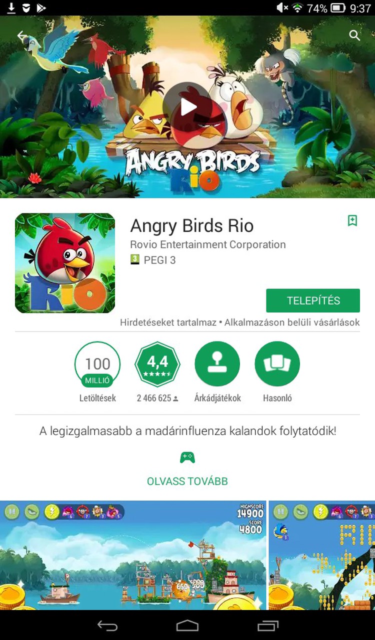

(#) Gigapixel válasza sonajkniz hozzászólására (») Nov 14, 2017 /
Erről jut eszembe, se rossz fordítás,
madárinfluenza
