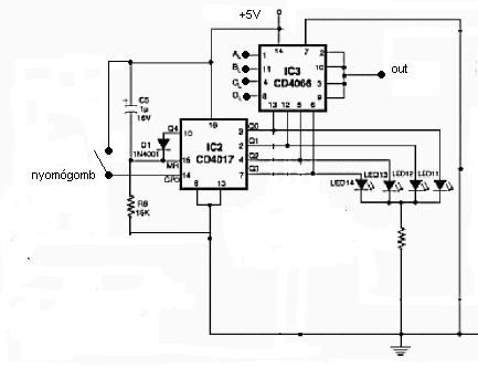

Sziasztok. Szeretnék készíteni 1 olyan eszközt amelynek 2 kompozit video bemenete van és kapcsolóval ki tudom választani hogy melyik kép menjen tovább. Aproblémám az hogyha sima kapcsolóra küldöm a jelet akkor váltáskor beremeg a kép. Valami olyasmi kapcsolót szeretnék készíteni mint a video keverőkben van(persze nekem nem kell átmenet csak sima kapcsolás stabil képpel).

a Vdd a pozitiv a Vss a negativ táp.Találtam egy kapcsolást amit kicsit átalakitottam a te igényeidhez...
(#) gyurko81 válasza tiggersoft hozzászólására (») Nov 24, 2008 /
Így már hogy látom, nagyon jó. Köszi. Örök hála...
Tehát ha jól értem akkor a nyomógomb megnyomásánál vált a köv. képre.
Ez akkor körforgásszerűen fog menni?
1. kép, 2. kép, 3. kép, 4. kép, 1. kép,...... stb?
És ha csak 2 bemenetre küldök jelet akkor ő tudja ezt és csak a kettő között vált?
Vagy akkor lesz 2 sötét képem?
Márcsak ezt nem értem...
(#) tiggersoft válasza gyurko81 hozzászólására (») Nov 24, 2008 / 4
Egyszerüen bövithetö csökkenthetö az áramkör...a16-os(reset)lábra menö diodával lehet kiválasztani,hogy hányadik lépés után ugorjon vissza az elsöre.10 kimenete van most az ötödik kimeneten van a dioda tehát az ötödik gombnyomásra ugrik vissza az elsö helyre...2kimenethez a 3.kimenetre kell kötni...tehát mindig a következö kimenetröl megy a dioda a reset lábra.itt van a 4017-es adatlapja is, hogy tudd melyik kimenet hányas láb.
Most már értem.
tehát a CD4017-est használjam a 13-mas helyett.
és led jelzi hogy melyik kép van a kimeneten.
már értem.
köszi mindent...
