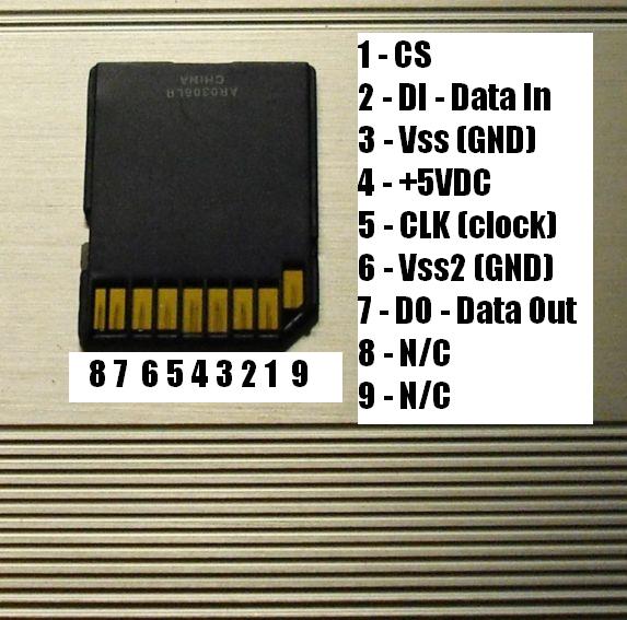

(#) Ninoo válasza (Felhasználó 1947) hozzászólására (») Szept 10, 2011 /
hi!
Mit értesz kapocsolóérintkezőn? A kis aranyozott érintkezőket, vagy valami mást?Ha azt, azzal minden rendben. Melyik lábon kapja a tápot?Szkóppal mérni nem tudok, mert külföldön élek, és nincs kint szkópom.De gondolom próbál kommunikálni a kamera a kártyával, mert ahogy betolom a kártyát, megjelenik egy kis zöld kártyaikon.Majd a kártya melletti piros led, világít 1-2 mp-ig, mint amikor beolvassa a kártyát.Ez lenne a normális, ha ezután kiírná, hogy mennyi hely van még rajta. Ehelyett eltűnik a zöld ikon, és egy piros áthúzott kártya jelenik meg, card error felirattal.És a visszajelző led nem világít.Ha megírod a táp lábkiosztást, mennyi feszültséget kell mérnem ott?
hegusp
(#) Ninoo válasza (Felhasználó 1947) hozzászólására (») Szept 11, 2011 /
Hi!
Nem vettem észre a csatolt képet, bocs.

(#) Ninoo válasza (Felhasználó 1947) hozzászólására (») Okt 1, 2011 /
hi!
Na most megint leragadtam. Mi az a kapcsolóérintkező?Hogy mérjek tápot? Hozzá sem férek.Több kártyával is ezt csinálja.

(#) abcdabcd válasza Ninoo hozzászólására (») Okt 21, 2011 /
A kártya tápját esetleg valami preparált kártyával lehetne mérni szerintem, vagy nem is kell, hogy igazi kártya legyen, jó az a műanyag "vakdugó" is, és a táplábára kell érintkezőt rakasztani és olyan vékony vezetékkel, hogy elférjen az olvasó nyílásában, kivezetni a lábat, hogy mérhető legyen... vagy szét kell szedni a kamerát és a nyákon mérni az adott forrponton a feszültséget...
