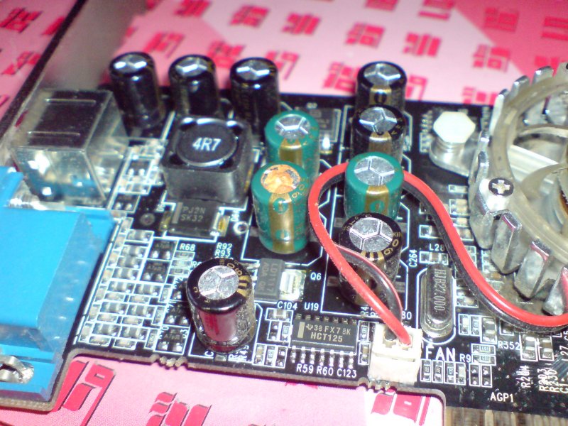

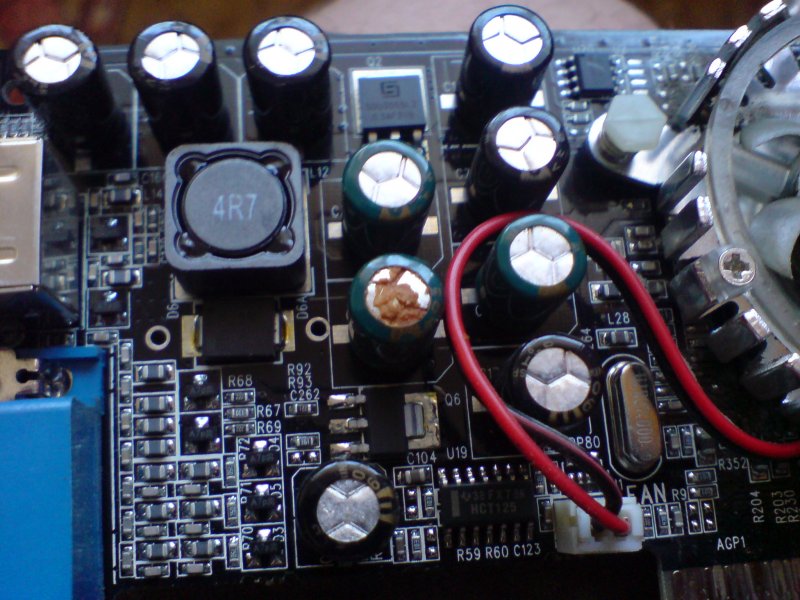

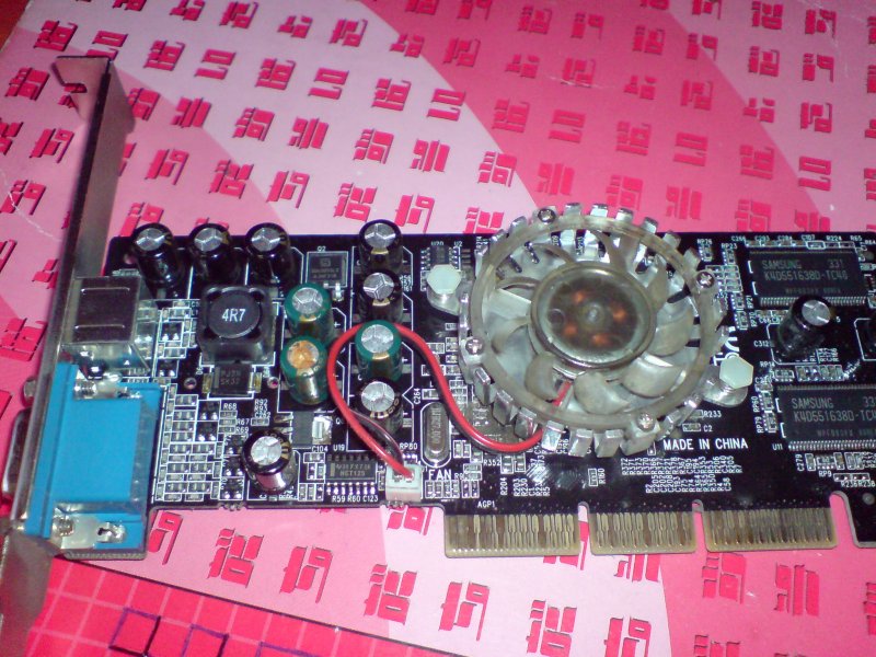

(#) Dancsi hozzászólása Ápr 22, 2009 /
Hellotok!
Pont ez a topic kell nekem.
Ma kaptam haveromtól egy videokártyát, hogy próbáljam ki, mi lehet a baja. Radeon 9600 Pro. Most cseréltem ki az enyémmel (geforce 5200, erre később visszatérek). Az a baja ennek a 9600-nak, hogy a képen ilyen vízszintes csíkok vannak, és egyre több (ahogy melegszik). [csak úgy hülyeségből lefogtam a ventit egy pillanatra, és egyből telilett a kép zöld, sárga, piros csíkokkal ] Arra jutottam, hogy nem elég a hűtés neki, mert csak egy kis 5cm-es venti van rajta.
Visszatérve az 5200-asra. Most, hogy kiszedtem, jobban átnéztem, és találtam rajta egy "hibát". Az egyik kondi mintha kidurrant volna. Amúgy tökéletesen működik ez a videokártya, de érdemes kicserélni azt a kondit?
Köszönöm! JĐ
(#) Action2K válasza Dancsi hozzászólására (») Ápr 22, 2009 /
Egy forrasztás (kettő ki, kettő be), s rögtön kiderül. Az tuti, hogy a kondi miatt a tápfesz nincs rendben, s ettől elmegy a proci. Egy próbát megér. A kondi túláramtól szállhatott el, reméljük másban nem esett kár. Ha netán a proci érzékenyebb lett, akkor az órajelén lehetne visszább venni, vagy atomúl hűteni, de ezek már csak kényszermegoldások a kidobás helyett.
