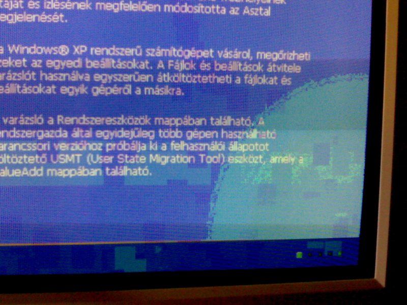

(#) tamas18 hozzászólása Jún 5, 2009 /

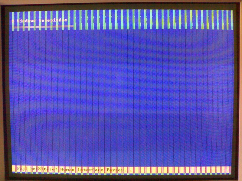

Hello
szerintetek mi baja lehet a video kainnak amikor beakpcsolom a gépet akor a kék szinü vonalak jelenek meg

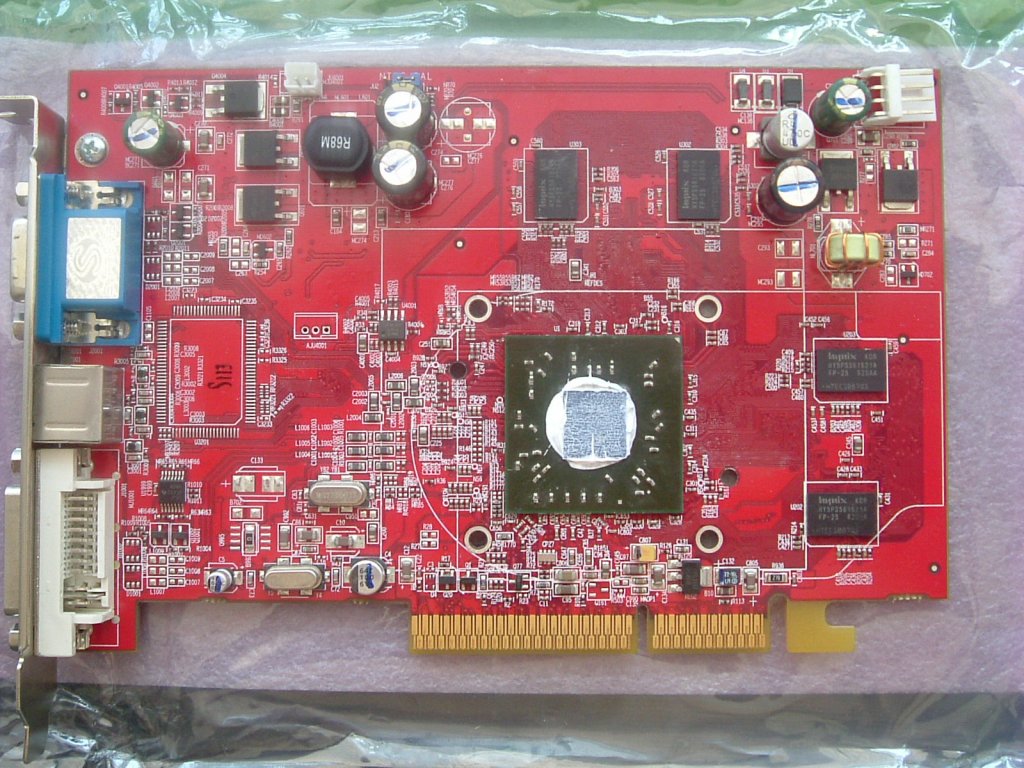

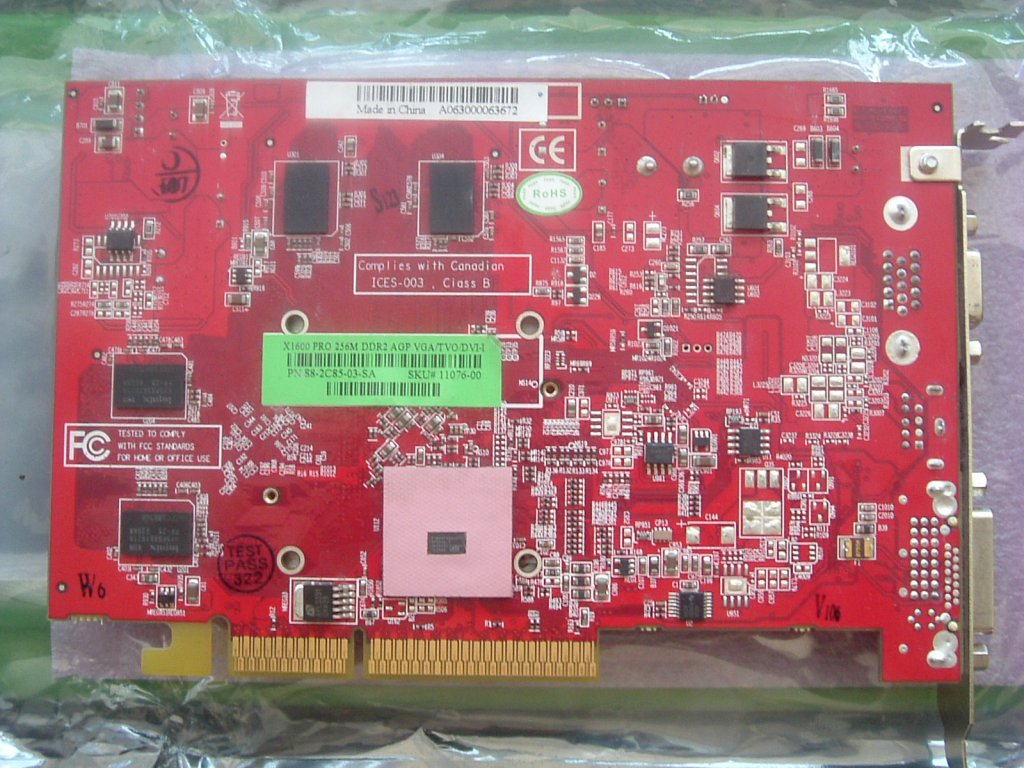

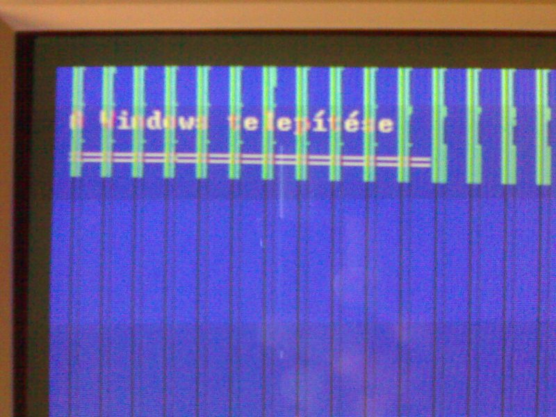

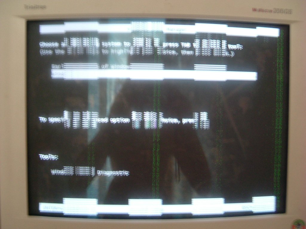

Nemrég szereztem egy AGP-s X1600-as radeont havertól.
Mikor először beraktam a gépbe teljesen jól működött, amíg be nem lépett a windowsba, ott viszont függőleges csíkok jelentek meg a képen. A gond ezzel az hogy újraindítás után már a BIOS ban is ezt csinálja Lehet hogy egy kondi vagy valami SMD ment ki rajta? Orvosolható e ez a probléma?
(#) STeeVo válasza STeeVo hozzászólására (») Júl 9, 2009 /
Csináltam róla képeket hátha megmondjátok mi a baja.
Az probléma lehet hogy előzőleg szürkés hűtőpaszta volt rajta ami a GPU-n lévő apró ellenállások(?) közé került? Használat elött letörölgettem őket alaposan.
(#) Action2K válasza STeeVo hozzászólására (») Júl 10, 2009 /
Próbáld meg valamilyen alkoholossal lemosni azt az ezüst pasztát, sima törölgetéssel nem jön le. Ha ezután is fenn áll a hiba, akkor valószínűleg a ramok szálltak el, vagy a címzésük (GPU azon része).
(#) hinar83 válasza kowi000000 hozzászólására (») Júl 11, 2009 /
Nos kedves kowi, hozd el hozám a karit és kipróbáljuk.
(#) STeeVo válasza Action2K hozzászólására (») Júl 13, 2009 /
Igen lemostam alkohollal. Sajnos még mindíg azt csinálja Akkor gondoom annyi a kártyának. Ilyen az én szerencsém
Nincs valami megoldás arra hogy megjavítsam?

Hello! Olyan problémám van egy Gforce 2, MX400-as karival, hogy csíkok jelennek meg, ha valami kép jelenik meg rajta, de amikor a gép boot-ol, vagy csak szöveget jelenít, addig jól működik. Mi lehet a baja, memória, vagy GPU?
Előre is köszi a válaszokat!
(#) Action2K válasza Droniusz hozzászólására (») Júl 21, 2009 / 1
Szia! Memóriahiba. Nem érdemes a javításával foglalkozni. Pár száz forintért kapsz az "ecserin" másik karit.

(#) _BiG_ válasza Droniusz hozzászólására (») Júl 21, 2009 / 1
Szervusz!
"gép boot-ol, vagy csak szöveget jelenít, addig jól működik"
A 78 és 79 névvégű képek szövegesek, nem grafikusak és ott a csík. Ilyet láttam egy Gigabyte gyártású videokártyánál, annak egyszerűen katasztrófális volt a hűtése, túlhevült. Nézd meg a tiedét, jelentősen meleg-e?
Nekem is volt problémám (más típusú kártyám van), amikor valami játék, vagy a kártya tesztje futott, becsíkozott, lefagyott. Magyarázat: szétesett a hűtőventillátor és nem volt jó a hűtés. Megreparáltam, azóta is vígan megy.
(#) titi válasza Droniusz hozzászólására (») Júl 21, 2009 / 1
Az előző gépemben nekem is ilyen kártya volt.
Az a gyári kis venti nem valami nagy szám, én anno levettem róla, és egy PI-es ventilátort barkácsoltam rá, nem is volt vele problémám.
Szóval szerintem is nézd meg, hogy nem nagyon meleg-e?
(#) Droniusz válasza _BiG_ hozzászólására (») Júl 22, 2009 /
Megnéztem a hűtést és nem sokkal melegebb a kéz melegétől. Nem tudom hogy az előző gazdája, hogy tartotta tisztán a hűtést, de lehet hogy már kapott egy hősokkot és ez maradandó hiba lett.
