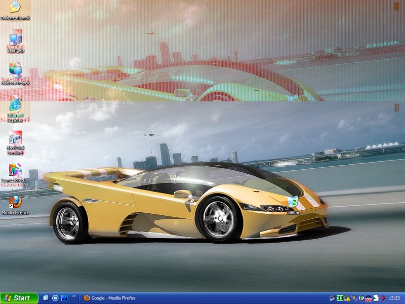

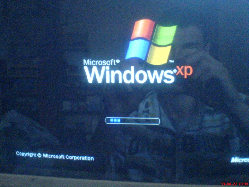

				Sziasztok! Van nekem egy "InnoVision TNT2 PRO-64BIT W/32 AGP" 32 MB-os videokártya, és a következő hibát tapasztaltam rajta. Mikor bekapcsolom a gépet, normális képet ad majd mikor kiirja, hogy üdvözöljük mindenből kettő van. Nem értem, hogy miért??? Az áramkörön látnék egy hidalást, ami azt jelöli, hogy "L1" tehát ez egy tekercs lenne és az szabályszerűen át van hidalva.:S Lehetséges, hogy ez okozhatja a problémát??? Köszönöm előre mindenkitől a válaszokat és a segitségeteket!
				Azt még el felejtettem, ha drivert fel telepitem hozzá akkor is ugyanez a hibája:S:S
				További képek a kariról.!!
				Hali. Ha biztos vagy abban, hogy nem driver hiba és a kari eddig ment akkor megnyekkent a kártyád. javítani szinte lehetetlen és érdemtelen mivel igen régi darab. bontóbol szerintem pár ezerért hozzájuthatsz jobb kártyához. Pilu
