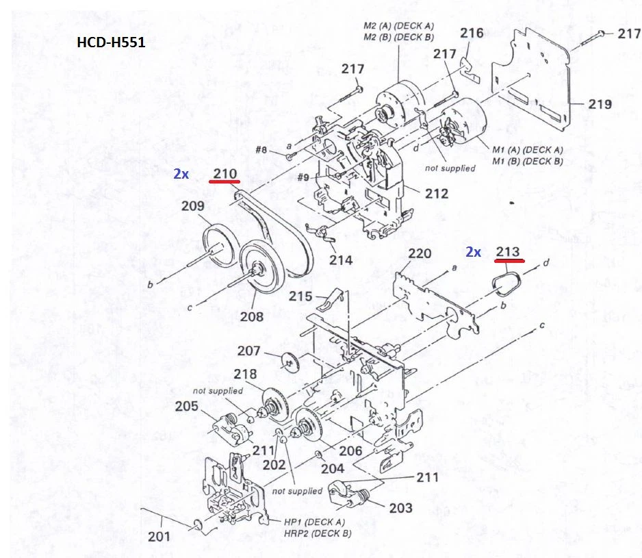

(#) Udvari Zsombor hozzászólása Okt 14, 2026 /
Hosszú szalag rezonálása
~2 óránál hosszabb videokazetták esetén a szalag csúnya visítás kíséretében berezonál, behullámzik, kép és hang használhatatlanul hullámossá válik ‒ elvétve egy-egy 2 órás kazettával is csinálja ‒, a gyári műsoros kazetták rendben vannak, az ilyen rendetlenkedő kazettákban a szalag teljesen ép. Próbáltam kocogtatni a videomagnót, de nagyon hamar újrakezdte a szalag rezonálást, óvatosan benyúlva és a kazettát óvatosan erősen lenyomva se sikerült megakadályoznom a jelenséget, legfeljebb csak másodpercekre. Nem kazetta-specifikus a jelenség, többel is csinálta már.
Mit kellene megnéznem akár a videomagnóban, hogy megszűntethessem ezt az idegesítő jelenséget?

Problémás részen megállítottam a kazettát és azt látom, hogy teljesen tisztának tűnik a szalag. Mint írtam, leginkább a 2 óránál hosszabb kazetták rendetlenkednek, mikor egyre több szalag kerül a jobb orsóra, viszont a gyári műsorosak teljesen rendben vannak. Elképzelhetőnek tartom a hátsó leeresztő orsó fékező szalagjának kopását, ugyanis ez egy ilyen igencsak olcsó videomagnó (lásd: kép), amiben még előlapi kijelző sincs.
Ha ez az eset áll fent, akkor mit tudok tenni azon kívül, hogy vegyek egy másik videomagnót?

Lazítani a szalag feszességén a szalagfeszítő karral? Nekem már az is jó lenne, ha ezáltal megszűnne a probléma, a féket nem szívesen babrálnám, nehogy befolyásoljam a gyorspörgetés (tényleg gyors) megállítását, de esetleg picit óvatosan állíthatok rajta.
Bejelölnéd ezen az általános képen az állítandó szalagfeszítő kart és szalag fékezőt? {mechanika kép}
(#) CHZ válasza Udvari Zsombor hozzászólására (») Okt 14, 2026 /
Csatold a kepet direktbe, ipad nem kedveli igy.
(#) Udvari Zsombor válasza CHZ hozzászólására (») Okt 14, 2026 /
iPad? Nem gondoltam volna. Itt a kép direktben.
Kar es az excentrikus allito csavar is lathato..
A kar az a fekete műanyag, ugye? És melyik az a szalag fék?
Bal orso koruli muanyag szalag fekezi lejatszaskor, tekereskor ez em fekez.
Kar vege sajnos lemaradt, lejatszaskor balra kifesziti a szalagot, vekony kar.
Oké, a képkivágás a bal orsónál van, az a kar a szalagfeszítő. Hogyan lehet rajta állítani?
Hol van a mechanikában az említett szalag fék?
(Úgy nyugodtabban nyúlok bele, ha egyik se befolyásolja a gyorspörgetés megállítását.)
Gyorscsevelest nem allitja, excentrikusan kialakitott muanyag csavarral tudod fesziteni lazitani.
