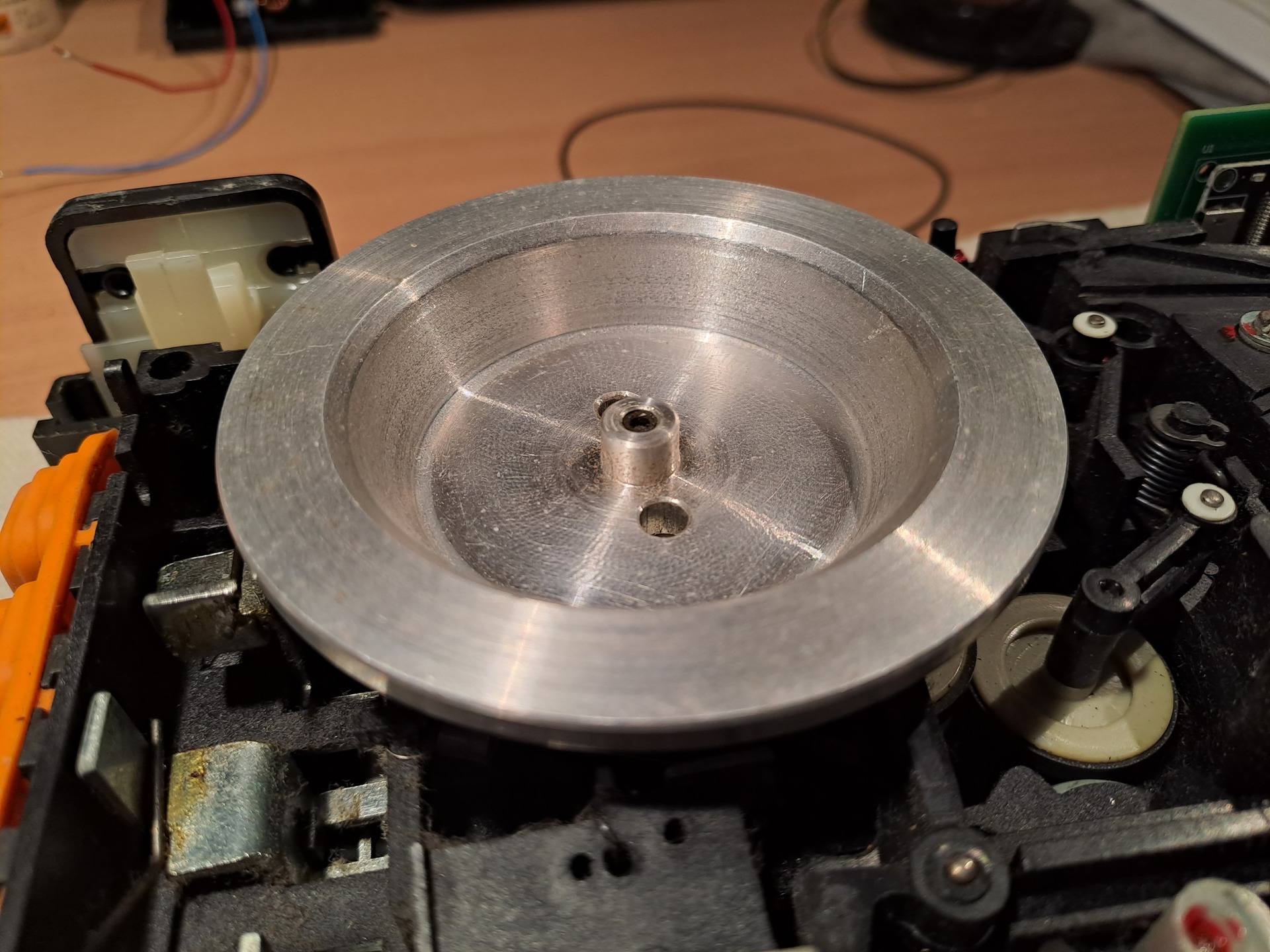

(#) mohinger válasza Tomi94 hozzászólására (») Aug 28, 2025 /
Lehet, hogy alumínium, hiszen csekély a tömege. Az is lehet, hogy egyszerűen gyárilag hanyagul lett kiegyensúlyozva.

(#) Tomi94 válasza Tomi94 hozzászólására (») Aug 29, 2025 / 2
Nos, egyelőre úgy néz ki, ez a kezelés segített: tegnap végigment két oldal is anélkül, hogy akár a kitartott hangokon hallatszott volna a remegés.
Amit csináltam: a képen látható fekete ütközőt lehúztam a tengelyről, ezután a fehér rögzítő elem akadálytalanul leemelhető. Annak mindkét oldalát, ill. a benne levő furatot magát is újrakentem zsírral, alapos alkoholos letakarítás után. Ugyanebben a sorrendben összeraktam, a tengelynek a kazetta felé kilógó részéről alaposan letöröltem minden zsírmaradékot, és egyelőre csendben jár, egyenletesen forog. (A szíjat leemelve - ekkor semmi nem húzza egy irányba - sem remeg most, ha kézzel megforgatom. Előtte jól hallhatóan morgott ekkor.)
Ja, a lendkerék szerintem szimpla alumínium. A felülete, a "csengése" is pont olyan.
További "érdekesség": úgy érzem, gyorsabb is lett egy picit a lejátszás. Persze semmibe nem tart utánállítani. Inkább az a jelzésértékű benne, hogy ezek szerint eddig szorult is kissé a 40+ éves kenőanyaggal..
