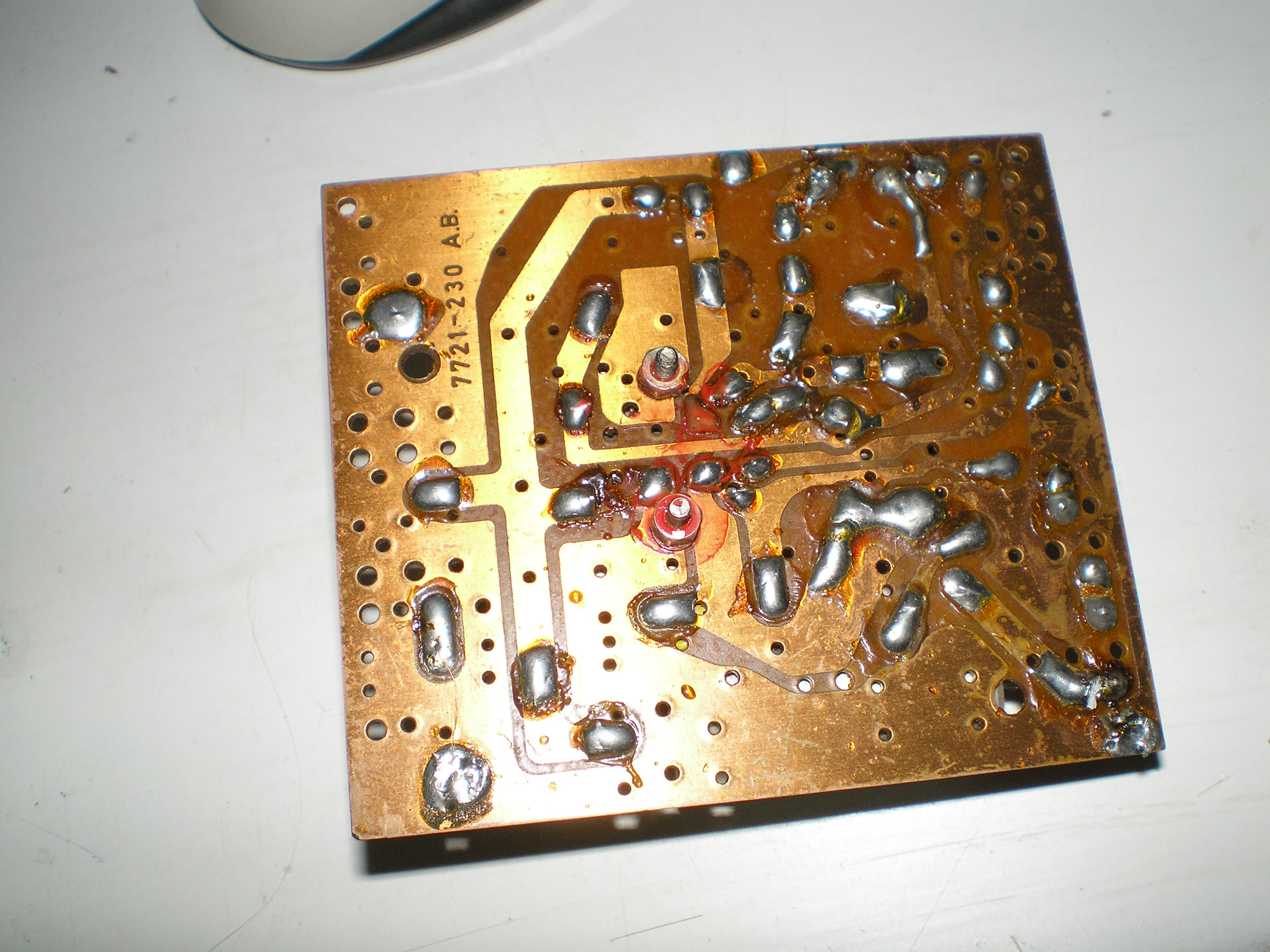

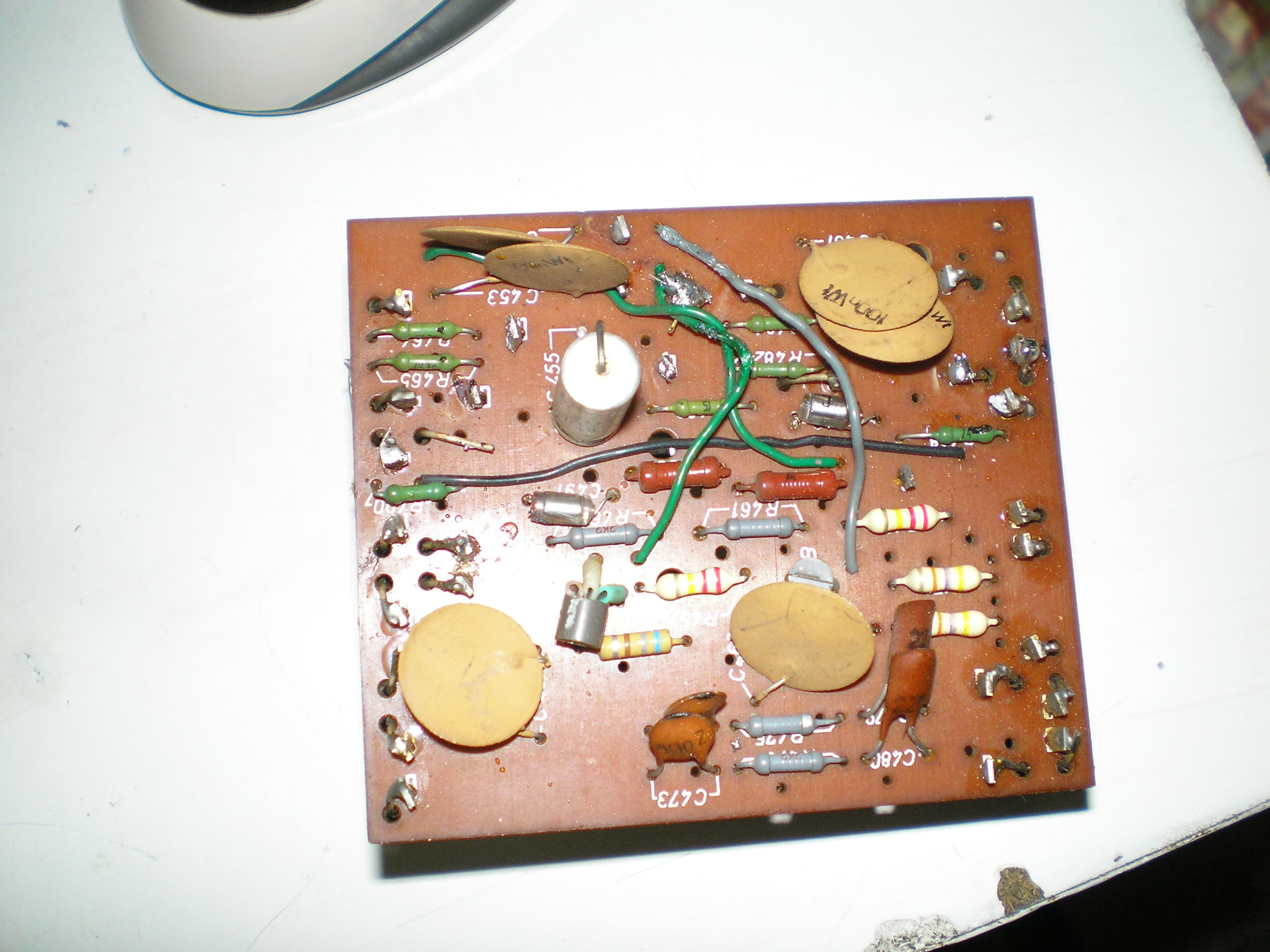

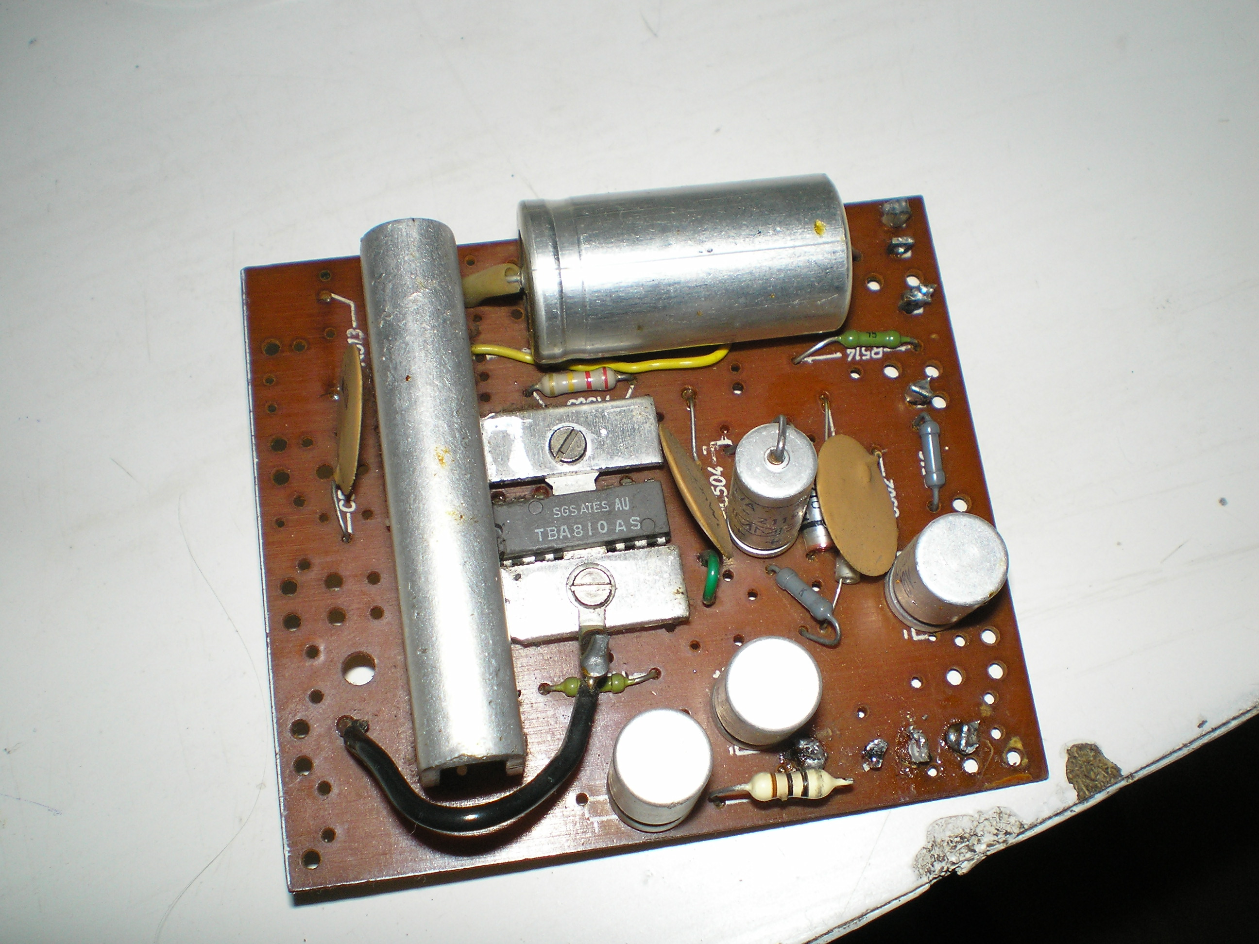

Elakadtam... Megcsináltam, hogy a kapcsoló rendszert és a rádió részt kivettem, szal mostmár csak extrém módba megy, mivel ezt csak erősítőnek használjuk(gitárokhoz). Ez mind tökéletes, de a 2 hibája van a rajznak: 1: a végfokok teljesen másmilyenek... Lefotóztam, csináltam sematikus rajzot is. a kérdés: Hova kell bekötni a következőket?: 18 volt áram 17,5 volt áram audio bemenet (extrém) kimenet 2: A hangerő, hangszín és balansz állító modult nem tartalmazta a rajz. Ezt hol kell rákötni? a végfok bemeneténél, vagy a végfok kimeneténél? és ezeket hova kellene rácsatlakoztatni a kártyára? sajna sematikus rajzot ehhez nem tok mellékelni, hiszen a potik a marás felett vannak, de ha kell, leforrasztom a potikat és megcsinálom a rajzot.
Hangerö balance,hagszin midig a végfok elött van!A végfok ic bekötését lábkiosztás alapján is meg lehet keresni.Ráadásos az elküldött rajzom is tisztán jelöli.L

van egy kis probléma a rádiómmal(Apollo). az egyik csatorna a bekapcsolás után működik sokáig, majt elkezdi rángatni a hanszórót, megint működik tovább, rángat... Mi okozhatja a hibát? (A végpanelt már újraelkóztam!) Segítségateket előre is köszönöm! Üdvözlettel: Hurka
Inkább a kiskapcikat cseréld ki (tárcsakondikat), vagy végfok-ic.
Üdv ismét, Elkezdett megint recsegni az egyik oldal, a jobb. Fogtam egy 1000 mukrós kondit, és odanyomtam a kimeneti puffer forrpontjára, és valamivel jobb lett. Hát odaforrasztottam a panel hátára, mindkét panelra raktam. De sajnos még így is éppen eléggé zörög. Az eredeti elkót bennhagytam. Szerintetek ez okozza a problémát, vagy egészen más hibaforrás után kell néznem? Van a hangszínszabályzó paneljén 2 odataknyolt ellenállat, azokon keresztül megy rá a jel. Erre gyanakodtam, de uyganúgy rádió álláson is zörög. Nem akarom az egészet újraelkózni, elég nagy meló lenne, sz@r a pákám, és lusta is vagyok mint a föld.
Valami ötlet?
Rádióról nem recseg egy pöttyöt se, szóval végfok hibát nem látok, mi lehet még?
