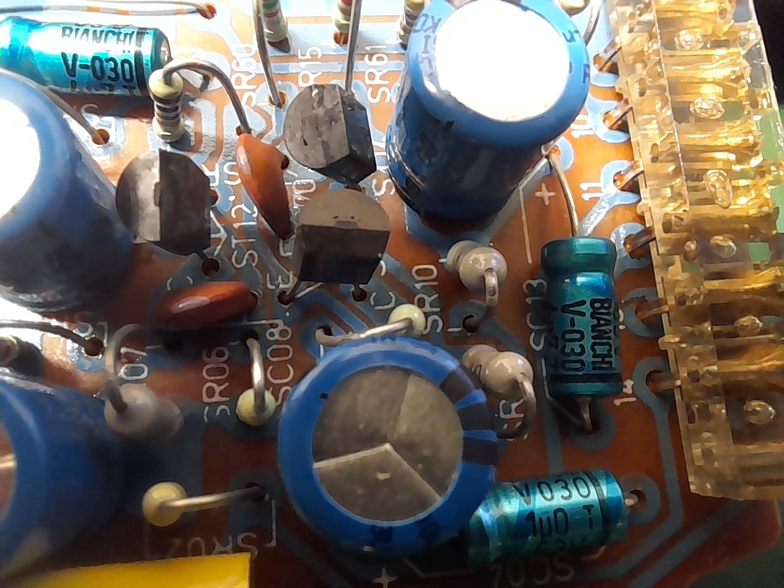

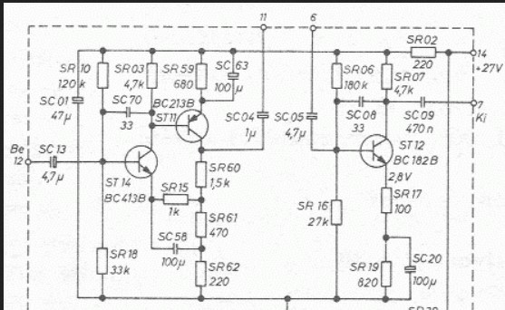

Rajzoltam valamit. Azt vettem észre, hogy a T11-nél, az 1µF és a 100µF csatlakozása, fel van cserélve a gyári rajzon, a panelhoz képest (mindkét oldalon).
Szia! Úgy is működik ahogy lerajzoltad, csak rosszul. A gyári rajz szerint működik helyesen A T14-T11 áramkör.
De akkor, miért van úgy a panelon, ahogy rajzoltam? Kisípoltam műszerrel is.
Tehát, az 1µF az emitterhez megy, a 100µF a collector-hoz, a panelon, a gyári rajzon pedig fordítva. A hozzászólás módosítva: Máj 18, 2024
Valószínű, akkor a szitázás rossz a panelon, én meg azután mentem. E-B-C, valójában, C-B-E.
