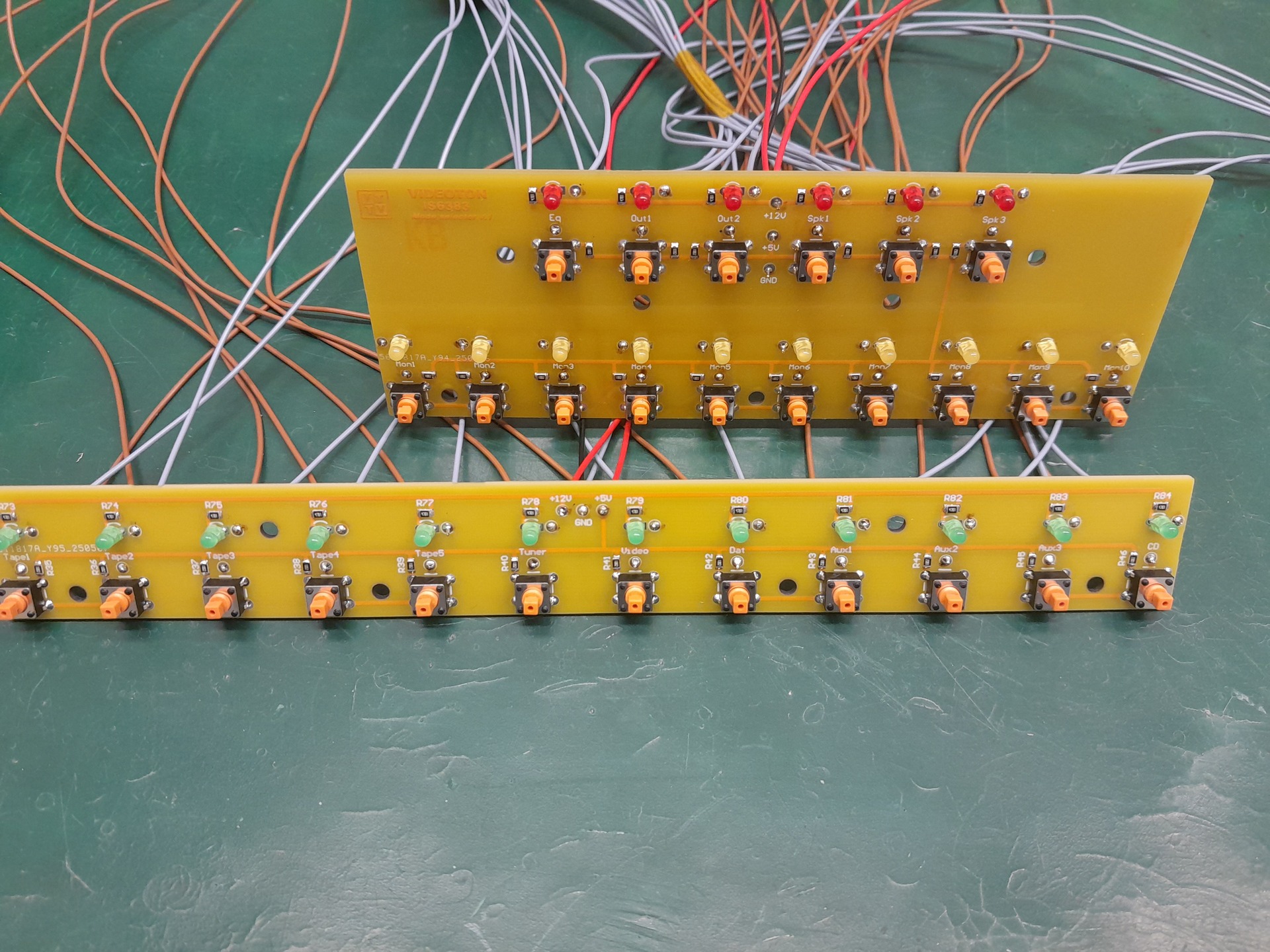

Videoton IS6383Sziasztok!A Siemens-ből megkeresett egy bácsi, hogy márpedig neki kell egy bemenetválasztó, mert sok dolgot akar bedugni, de a gyári erősítőn csak 4 bemenet van. A relés panelt már mutattam, most raktam rá, szép színes madzagokat és a gombos paneleket is összeraktam. 12 bemenet és 10 monitorozási lehetőség, két végfokot lehet rákötni, plusz EQ. A vezérlőpanel még üres, majd ragasztok rá valamiket. Ehhez lesz a 32 ledes kivezérlésjelző. Talán elkészül valamikor. Nekem nem sürgős, de neki sem. A hozzászólás módosítva: Aug 20, 2025
