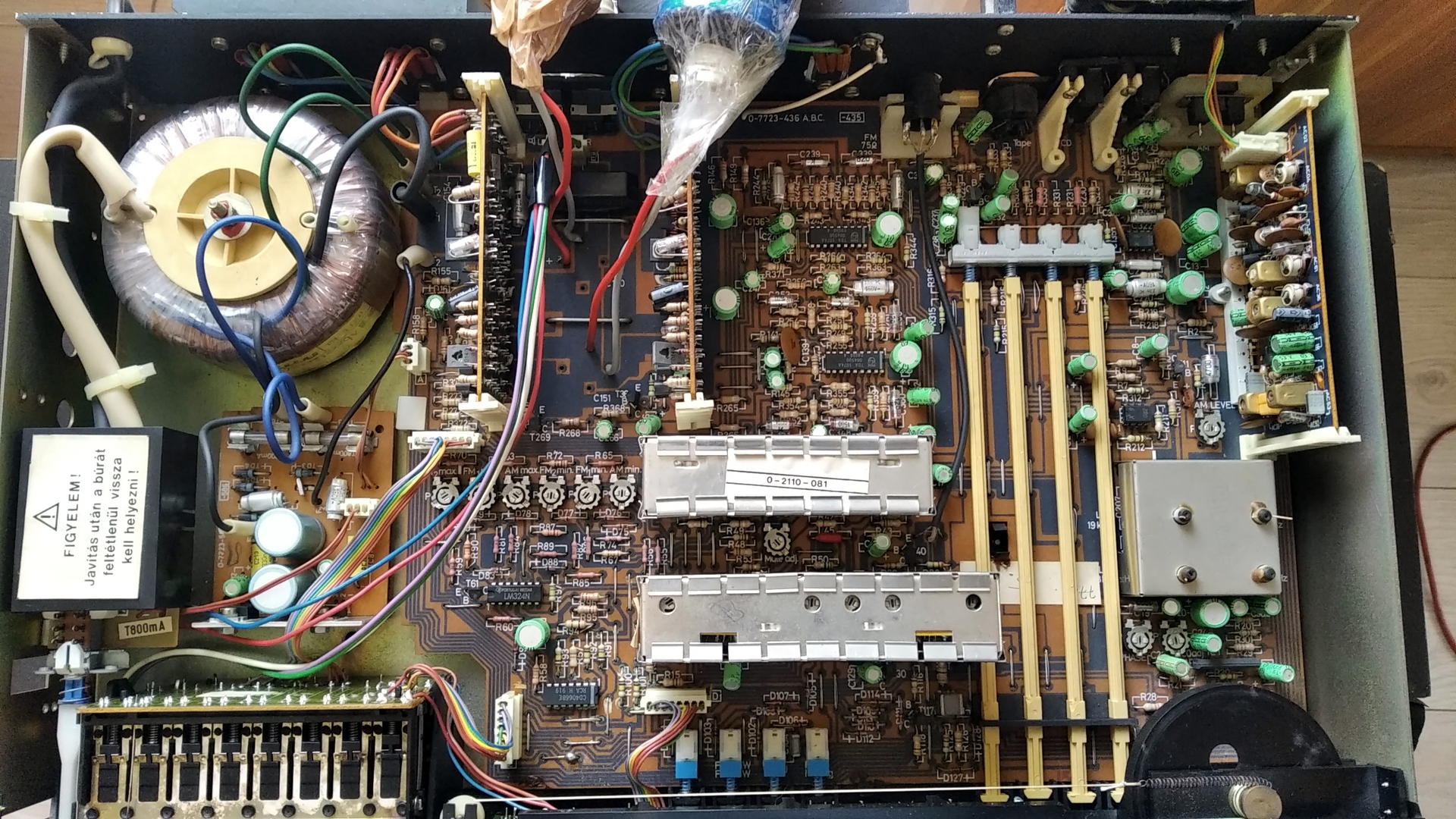

(#) lóri hozzászólása Máj 14, 2023 / 2
Kérdeztétek, hogy hogyan állok. (Amúgy nem. )
De én akkor is megmutatom.
Ilyesmi lesz az FL kijelző helyett, mert megérdemlem.
Majd jól átskálázom generátoros mérés után.
Ez csak tájékoztatójellegű.
Bibibúúú!
A hozzászólás módosítva: Máj 14, 2023
(#) lóri válasza lóri hozzászólására (») Máj 14, 2023 /
Igazatok van, kell a keret....

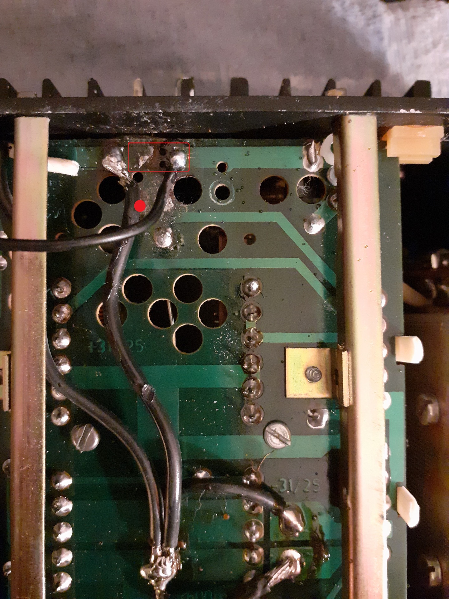

(#) rozsdas111 hozzászólása Nov 12, 2023 /
Sziasztok! RA6363S , jobb oldali hangszóró kimeneti csatlakozó kontakt hibás a forrasztás, van fólia leválás is. A piros pöttyel jelölt lábat nem is tudtam forrasztani. Jól jönne valami alternatív megoldás ami szakszerű. Én átkötésre gondoltam de nem vagyok biztos a dolgomban mit hova kéne átkötni hogy rendben legyen a dolog.

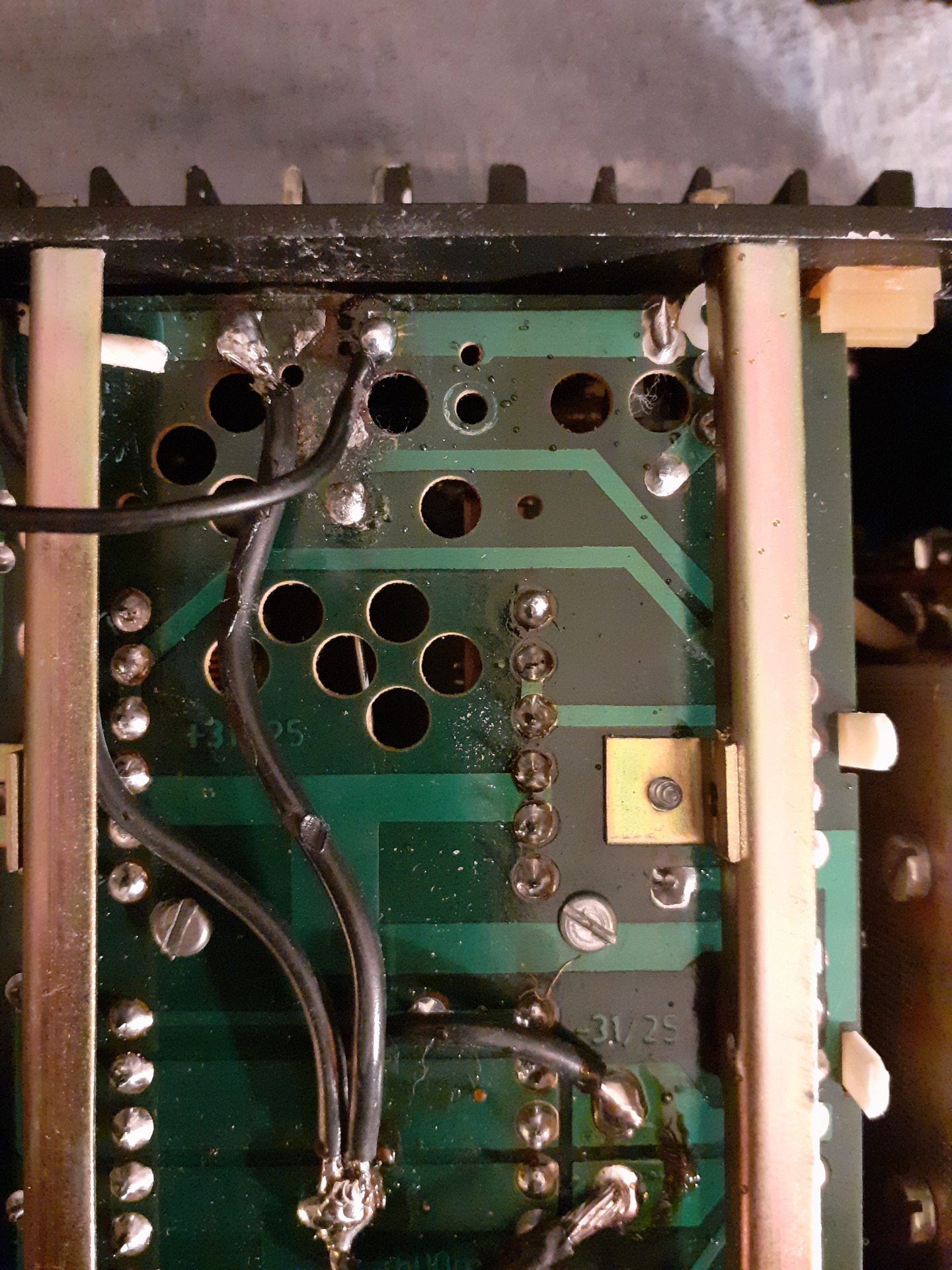

(#) rozsdas111 válasza rozsdas111 hozzászólására (») Nov 14, 2023 /
Annyira jutottam hogy megcsináltam a szükséges átkötést. Kipróbáltam azt hiszem elfogadható megoldás. De a kimeneti jel valahol elveszik.Amit eddig tudok: Az alaplapi "A "csatlakozón mért feszültségek megvannak. Ha a bal oldali kimenetet átkötöm a jobb oldalira is, akkor monóban mindkét kimenet működik. A két végfok panelen a szükséges feszültség értékek megvannak. Azt nem tudom hogy kellene-e találnom valami közvetlen összeköttetést a végfok valamelyik lába és a hangszóró kimenet közt, de a kimenet és az alaplapi "B" csatlakozó közt megvan rendesen az összeköttetés. A szabályozó modul még talányos. Kéne -e ott valamit mérnem? Azt kibogarásztam hogy melyik lábak hova mennek. A szabályzó 14 lábán megvan a 25V., innen az "A" csatlakozó 4 lábán 7.5V. A potméterek felé megvannak az összeköttetések. A balansz poti kicsit kontaktos, lehet hogy ott veszik el a jel?
(#) alex0 válasza rozsdas111 hozzászólására (») Nov 14, 2023 / 3
Én elsőnek azzal próbálkoznék, hogy kiiktatnám (rövidre zárnám) a fejhallgató csatlakozó kapcsoló részét. Az egy nagyon gyenge pont. Ez a kapcsoló választja le a hangszórót, ha fülest dugsz a készülékbe. Öt pólusú DIN csatlakozó - "domino" kivitelű. Az átkötést a végfok modultól a kimenethez vezetni talán egyszerűbb, mint az előlapnál a csatlakozónál rövidre zárni. (A rajz alapján a modul kimenete a 12-13-as lábak.) Én nem szereltem még ilyen masinát, így nem vagyok képben, csak a rajz alapján teszem a javaslatot.
(#) rozsdas111 válasza alex0 hozzászólására (») Nov 14, 2023 /
Köszönöm. Ez bejött. Ha az alaplapi"B" csatlakozó 4. lábátról átkötök a hangszóró kimenethez akkor már meg is szólal.Így gondoltad ?
(#) alex0 válasza rozsdas111 hozzászólására (») Nov 14, 2023 / 1
Azt hiszem, hogy így lesz az. De én nem ismerem ezt a készüléket - ha most jó, akkor így kell hagyni. Egy dolog azért fontos: ha fülest használsz, a hangszóró is menni fog az átkötés miatt
