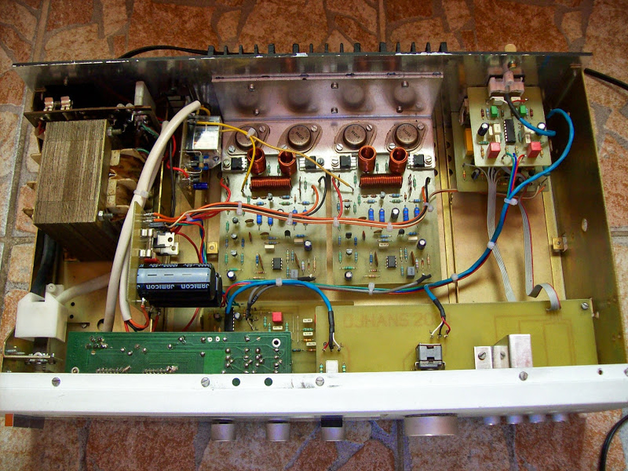

Ehhez mit szólsz ?
Ez egy Videoton 6383 erősítő , Quad 405 végfokkal. Ez meg lett építve, működik. ![]() Itt az egyik fórumtárs alkotása. Erre 4 ohmos hangfalat is rá tudsz csatlakoztatni. Igaz, ez már nem teljesen Videoton végfok téma, csak a kérdésedre egy megvalósult alkotás. Minden Videoton benne, csak épp a végfok nem. A hozzászólás módosítva: Ápr 12, 2015
Idézet: „Minden Videoton benne, csak épp a végfok nem” ![]() Meg a bemeneti áramkörök, a hangszín panel, a hangerő panel... szóval szinte semmi nem eredeti Vidi.... a többi stimmel. ![]() Ebben a doboz, a trafó a rajta lévő panellal, meg a kivezérlés jelző eredeti csak, ha jól látom a képen... A hozzászólás módosítva: Ápr 12, 2015
