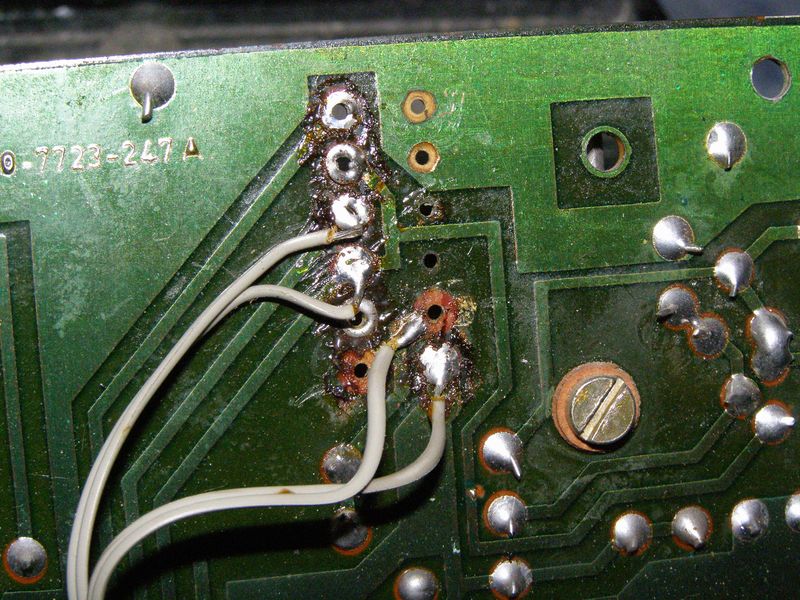

Segítséget kérnék egy rádiósmagnó (videoton RM 5642 S)
"rádió-magnó-időzítő " kapcsolójának áthidalásához !
A kapcsolót már kiforrasztottam és lett rajz a netről is! Egy sima billenőkapcsolót gondoltam helyette ,de nem tudom mit kell áthidalni hogy csak a rádiója működjön !!!

(#) Ferkógyerek válasza f3c071 hozzászólására (») Máj 5, 2010 / 4
Ez egy tipushibájuk ezeknek a rádióknak, gyenge a kapcsoló és szétég az érintkező.
Sikerült előkukáznom az enyémet, melyen szintén előjött ugyanez a hiba. Egy kétáramkörös tolókapcsolót tettem az eredeti helyére. Így az időzítő funkció nem működik (bár szerintem ezt soha senki nem használta). Remélem a fényképről világos hogy melyik forrszemekre kell forrasztani a vezetékvégeket.
Az egyik érpár a kapcsoló egyik áramkörére a másik pedig a másodikra.

(#) CHZ válasza f3c071 hozzászólására (») Máj 6, 2010 /
Kár volt kibombáznod azt a kapcsolót , forrasztás nélkül javítható a régi !
Egyszerű javítása : lebontod a kapcsolóra szerelt idomokat és a csúszkája kitolható hátra annyira , hogy a beégett érintkezője kivehető (mivel ez pont az utolsó ) és ez pótolható könnyen .
Akár a kapcsoló nem használt másik érinkezőjével is .
Sajnálom , hogy elkésett a válaszom és sok munkával így szétkaptad .

(#) djhans válasza CHZ hozzászólására (») Ápr 7, 2011 /
Én a mellette lévő indikátor kapcsolóval cseréltem meg. Ott pont az az érintkező nincs használva ami be szokott égni.
