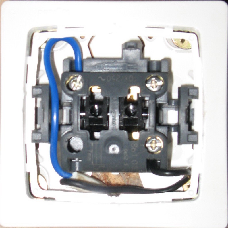

(#) peti80 hozzászólása Aug 1, 2007 /
Srácok!
Nagyon eltértetek a tárgytól!
Csatoltam egy képet a kapcsolóról!
Leírom érthetőbben...látom sokan nem értik, vagy viccet csinálnak belőle....
Null és fázis van. Föld nincs.
A kapcsoló a fázisba van kötve. Egy darab foglalatban van egy db 60W-os körteizzó.
Ha le van kapcsolva a lámpa, és kiveszem az izzót, mérek benne 35 V-ot. Ha felkapcsolom 232V-t.
Miért van ez?

50HZ ha így jobb, ha glimm isvan a kapcsiban akkor valószínület átüt nekemvan egy házilag összepakolt fénypultomvilágítós kapcsolóval, és néha a strobim is villan egyet a glimm miatt. De az a 35-40 voltnem fogja az égőt világításra bírni.... Szóval szerintemez nem gáz. Mérj rá ugy is hogy benne van az égő. Nekem a multim 12 voltra irt ki 32-t (Made in china)
(#) ferci válasza peti80 hozzászólására (») Aug 1, 2007 /
Én nem látok benne glimmet.
Kóboráram...
A foglalathoz kb hány méter drót megy ki?

Peti! Ez így elvileg jó, remelem a kék és a fekete vezeték nem téveszt meg, és egyiken jön a fázis, másikon megy tovább!

Persze, a fézis van megszakítva, itt a kapcsolóba az egyik vezetéken bejön a fázis és a másikon megy tovább. A szin itt nem számit, köszi.

(#) titi válasza peti80 hozzászólására (») Aug 1, 2007 /
Régi a kapcsoló? Előfordulhat, hogy áthúz.
Persze az némiképp a kapcsolón is látszik. Nincs egy kicsit megbarnulva?
De lehet, hogy egyszerűen kóboráramot szed össze egy mellette futó vezetékből.
Lekapcsolt állapotban állapítsd meg a következőket:
1. Nézd meg fázisceruzával, hogy melyiken mutat, ha azon, amin amúgy a null van, akkor lehet a null vezeték nem jól érintkezik valahol, vagy szakadt.
2. Ha azon mutat, ahol amúgy is a fázis lenne, (amikor fel van kapcsolva) akkor lehet kapcsoló, vagy kódoráram.
Na ez nem valami tudományos megfogalmazás, de remélem érted.
Ez csak úgy...
Van (volt) a boltokban olyan kicsi müszi, ami a falon keresztül is megmutatja, hogy ott élő kábel megy - LCD kijelzővel... akkor ez mit mutat? nem 50 Hz jelenlétét? És nem megy éppen áram sem akkor.
Ja... és a kapcsolón nincs nullavezető - valaki mintha ilyent írt volna, hogy van esetleg.

(#) mp3maker hozzászólása Aug 1, 2007 /
Ha jol látom a képen MM-fal vezeték van. A kapcsoloig a fázis vezeték és a lámpaszál párhuzamosan halad. Két párhuzamosan halado vezeték közötte szigetelés ez egy "kondenzátor". Pár piko vagy nano farádos és te váltakozo feszültségen mérsz nagy belsöelenállásu müszerrel. Ezért fordulhat elö az a 35V.
