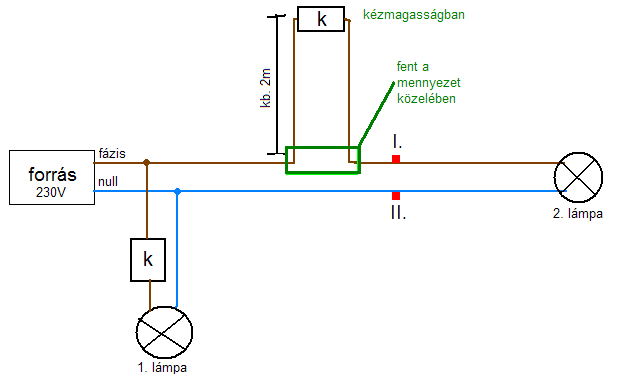

Mellékelem a teljes kapcsolást, mert már feladom lassan... Az áramkörben 2 lámpa van, mely közül az 1. tökéletesen működik, ha a kapcsolóját lekapcsolom izzó nélkül a foglalatban nincs feszültség. (és izzóval sincs) Ugyanazzal a műszerrel mérem a 2. lámpa foglalatát, a kapcsoló lekapcsolt állapotában 35 V fesz. van a foglalatban! ÉS! Ha kiveszem a kapcsolót, és megszakítom a fázist, akkor is marad a 35 V! A vezetéketet mindenhogy kicseréltem, tehát nem lehet vezetékhiba sem. A foglalat is jó. A második lámpáig a vezeték a kapcsolótól kb. 3 m... Sztem ennyi fesz nem indukálódhatna. Szakadt fázis mellett csak úgy lehetne feszültség a 2 lámpa foglalatban, ha a null nem nulla potenciál nem? Ha becsavarom az izzót, akkor megszűnik ez a 35 V az I. és II. pont között. De ez meg nemcsak azért van, mert a terhelés(izzó) 'elnyeli', de attól még áram folyik, pedig nem kéne... Szó ami szó, úgy érzem, hogy terheletlenül sem kéne ottllenni szakadt fázis mellett a 2. lámpánál 35 V-nak. Idézet: „Szakadt fázis mellett csak úgy lehetne feszültség a 2 lámpa foglalatban, ha a null nem nulla potenciál nem?” Az a baj, hogy a nulla bármely potenciálon lehet, akkor sem lenne szabad egy sehová sem bekötött vezeték és egy másik között feszültséget mérned. Mérd le, hogyha benn van az izzó, mekkora áram folyik az izzón keresztül. Illetve azt is mérd le, mekkora feszültséget mérsz kivett égőnél a kapcsolóra menő két vezeték között. (Ez utóbbi csak úgy kíváncsiságból érdekel.)

Ugyanis a csodákban csökönyösen nem hiszek, de ebben a kapcsolási környezetben ha jó a vezeték és jó a kapcsoló akkor ez a mérési eredmény elektrotechnikailag lehetetlen. Ne érts félre, eszembe se jut kétségbe vonni amit leirtál de a fizika törvényei itt úgy néz ki valakivel éppen csúfot űznek. Még egy ötletem lenne vedd, ki a két izzót és a közös nulla elágazását használd müszer nullának és ugy mérj végig mindent egy nullától. Kiváncsi vagyok az eredményre.

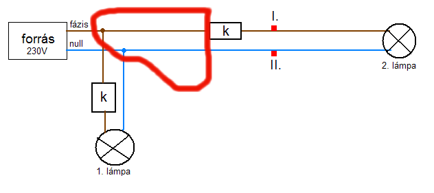

Idézet: „A második lámpáig a vezeték a kapcsolótól kb. 3 m... Sztem ennyi fesz nem indukálódhatna.” Már korábban is kértem, nézd meg!, melyik szálon (I. vagy II.) van a fázis (35V) lekapcsolt állapotban. Ha indukálódik az áram, akkor nem azon a három méteren fog, ami a kapcsoló után van, hanem előtte! (ld. kép) És a jelölt szakaszon (a kapcsoló előtt) is ellenőrizted, cserélted a vezetéket?
A jelenség teljesen normális, az miatt van, hogy a multiméternek hatalmas benenő ellenállása van. Úgy is mondhatnánk, nem alkalmas a műszer ilyen mérésre.
A műszer ilyenkor teljesen ártalmatlan zavarfeszültséget mér, még nagyobb bemenő ellenállású műszer ugyanitt még nagyobb feszültséget mérne (akár 100 V-os tételt is).

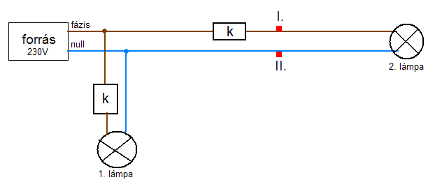

a mellékelt ábra mutatja, mit mérj!! terhelés alatt mérd, ha lehet 100 w-os égővel

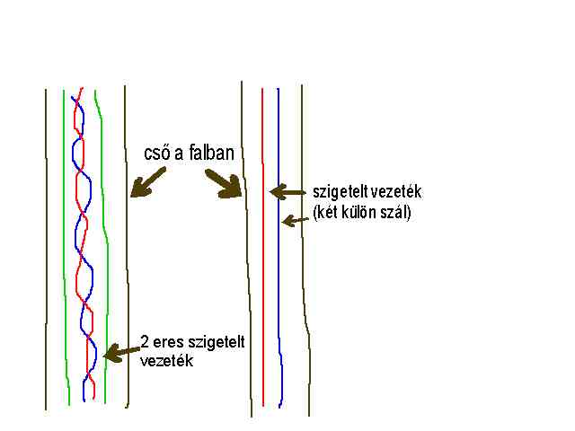

Köszi mindenkinek a hozzászólást! Bocs, az előző -kicsit férevezető- ábráért, mellékeltem a helyeset! Annak volt igaza, aki indukált feszültségre tippelt! Erre tényleg nem gondoltam, mégis ez okozta a 35 V feszültségesést. Az ábrán látjátok a kapcsolóig egymás mellett futó kb. 2 m hosszú vezetéket. Ugye a kapcsolóig egyikben megy a 230V, a másik a kapcsolótól megy az izzóig. Én simán 2 eres villamos kábelt használtam a fázis megszakítására (közötte kapcsoló), nem is gondoltam, hogy a vezetékek egymásra hatással vannak.DE MÉGIS! A forrástól a kapcsolóig megy 230V, és ez indukált 35 V-ot a mellette menő vezetékben!! Ezután egymástól elkülönitve, 2 műanyag csőben vittem a kacsolóhoz a 2 vezetéket, és így végül 0 V lett a foglalatban. Tudom, hogy ez a 35V nem ártott volna senkinek, de engem zavart, na meg érdekelt is mitől van... Most már csak azt nem tudom, hogy a villanyszerelők, hogyan oldják meg, hogy egymás mellett futó vezetékék között ne legyen ilyen probléma...lehet jobban szigetelt kábelt használnak...vagy ők is elkülönítik a vezetékeket....nem tudom.... Mégegyszer köszi az ötleteket! Péter
A vicc az egészben az, hogy jópáran, jópárszorszor leirtuk ugyanezt.
Hát igen, ha rögtön így rajzolod, akkor hamarabb meglett volna a megoldás. Egyébként álltalában külön, szálanként használnak vezetéket. Ha jól láttam, (valamelyik képen) te sima 2 eres szigetelt kábelt használtál. Azoknál a szigeteleésen belül többször is megkerülik egymást. Két egymástól független szál jobb megoldás. Na ez kicsit nyakatekertre sikeredett, inkább rajzolok. Idézet: „Most már csak azt nem tudom, hogy a villanyszerelők, hogyan oldják meg, hogy egymás mellett futó vezetékék között ne legyen ilyen probléma...lehet jobban szigetelt kábelt használnak...vagy ők is elkülönítik a vezetékeket....nem tudom....” Egyik sem. Egyszerűen nem többtíz Mohm bemenő ellenállású műszerrel mérnek. Egyáltalán nincs szükség a vezetékek elkülönítésére sem, és nemis kötelező csőben vezetni azokat. Az arra való kábelt közvetlenül a vakolat alá is lehet helyezni (utólagos módosításkor nem praktikus, viszont egyik kábel meghibásodása nem teszi tönkre a többi szigetelését, nem gyűlhet össze nedvesség a csőben, stb). Amúgy nálam is ugyanígy van vezetve, mint ahogy nálad volt, és 2Mohm műszerrel mérve nem volt semmi feszültség a foglalatban.
