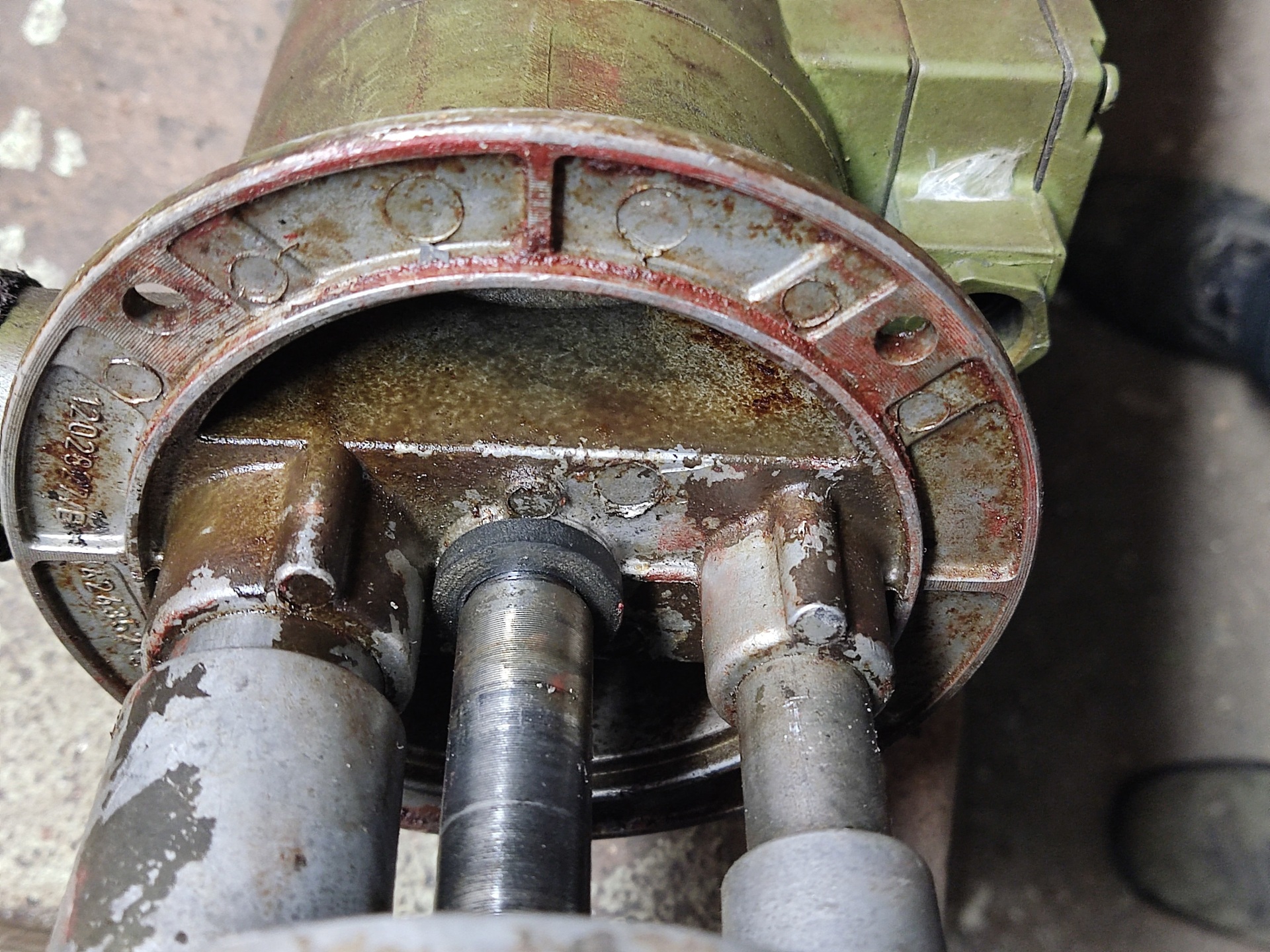

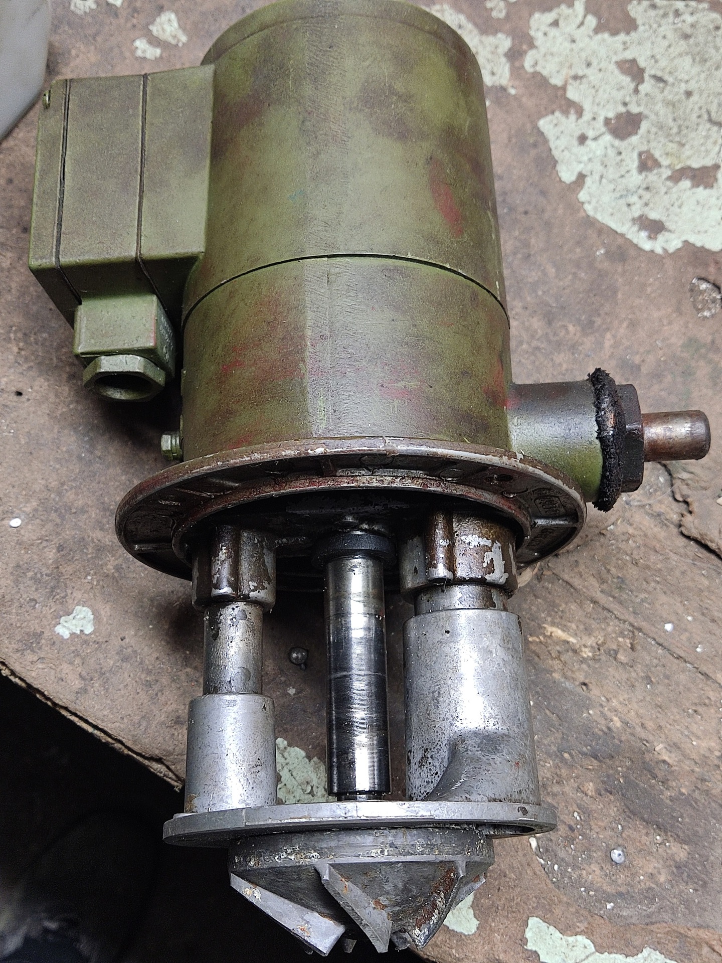

(#) erbe hozzászólása Vas, 17:43 /
Hogyan lehet szétszedni?
Motor a képen: Sehol nem találok szerelhetőségre utaló jelet. Elképzelés van. Menettel rakták össze a motort. Kisebben láttam már ilyen megoldást, de semmi nem jelöli. Biztos látott már ilyen motort valaki. Még mielőtt szétroncsolnám.
