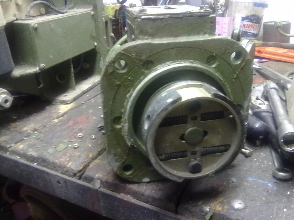

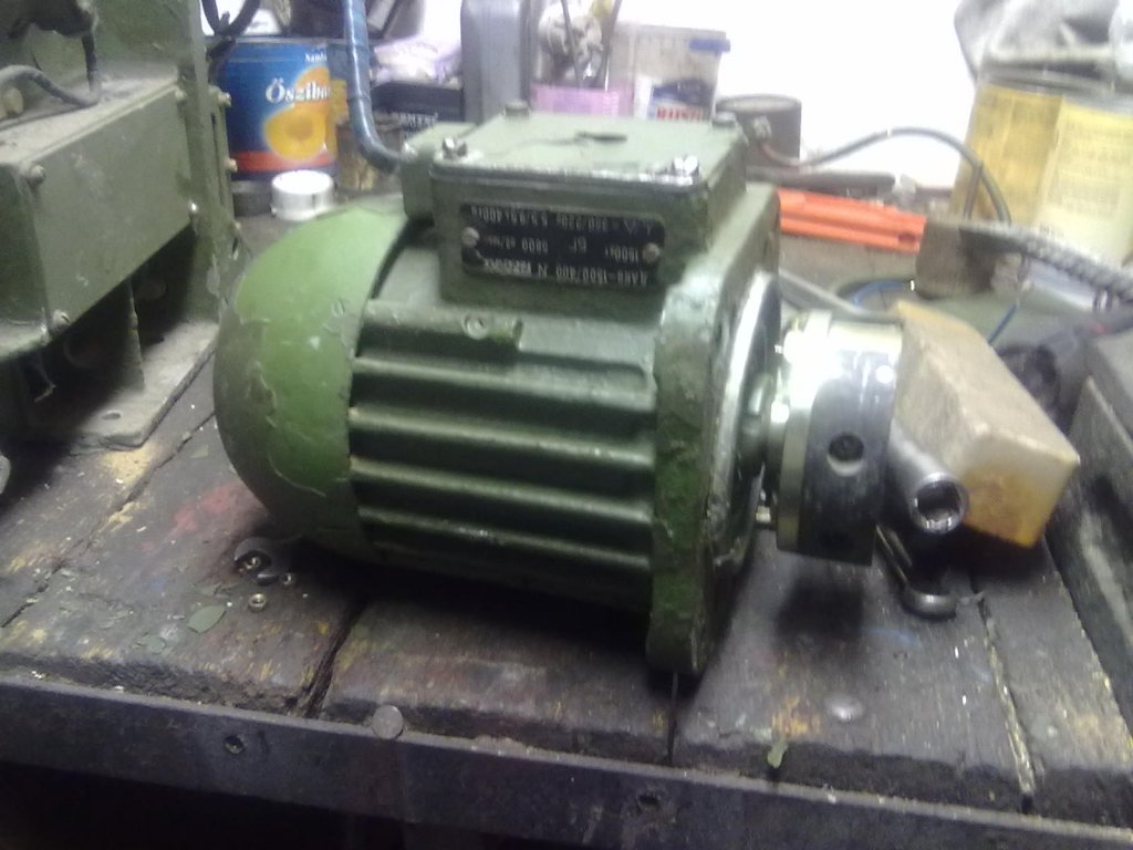

Csak 2x18-at tudok rátenni. Eddig ment kondi nélkül is, bár melegedet mint az állat. Kíváncsi vagyok kibírja e. Na majd 5kor jelentkezem.

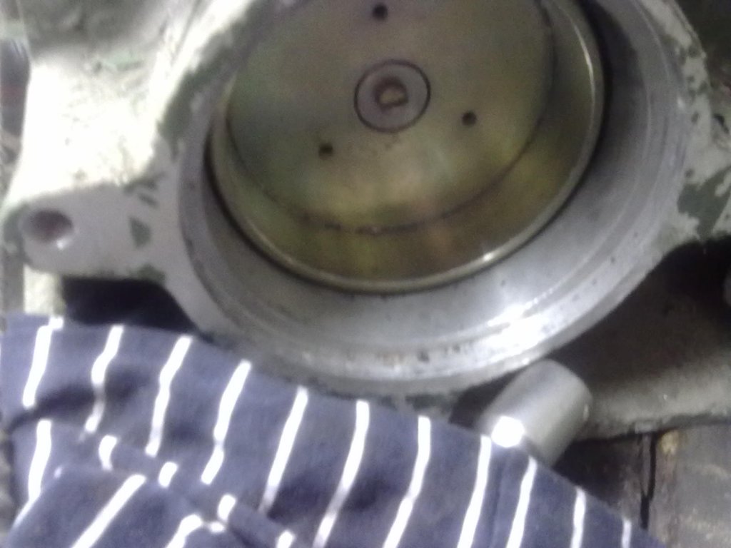

(#) jocijoco válasza jocijoco hozzászólására (») Jún 3, 2012 /
Nos megjárattam 2x18 mikronos kondival. A motor 65 fokra melegedet fel mire a 200bár nyomást elérte az áramfelvétel 10A-ig ment fel. Forró motornál 2x18 mikronnál 4.5A vett fel ékszíj nélkül. Majd gyorsan vissza a 10 mikronost az egyik 18-as helyére, az áram felvétel kb 3.5 A esett, ékszíjat felrakva 9A lett az áram felvétel 200 bár nyomáson. Tehát ez a verzió marad, ameddig le nem ég a motor. Ha netán elszállna a segéd fázis állandó kondisra fogom tekertetni. Nagyon jó dolog ez a röpsúlyos kuplung 220V esetén. Dobok egy képet róla. Hasznos lehet a beépítése ha valaki 380-as motort 220-on használ. Köszönöm a segítséget, ha leég megírom meddig bírta.
(#) elektroton válasza jocijoco hozzászólására (») Jún 4, 2012 /
A melegedés biztosan csak a kondi "bűne"? Melegedhet a motor a röpkuplung csúszásából adódóan is, hol a legmelegebb a hajtás? Ha tengely a melegebb a motor házhoz képest akkor surlódási hő melegíti a motort.
(#) jocijoco válasza elektroton hozzászólására (») Jún 5, 2012 /
Kuplung nem melegszik. Sajnos ez a motor nem az igazi, valami nem stimmel vele. Még játszok egy kicsit a kondikkal ha lesz rá időm. Lehet hogy még jobb is lesz.
Valószínű valami baja van, mer a kondinak az értéke kicsi a teljesítményhez képest. 36 mikró sok neki 28-al meg 1 A kevesebbet vesz fel. Most ment 1,5 órát alig melegedet.
Ha jutok valamire még a kondik értékének a javításán megírom.

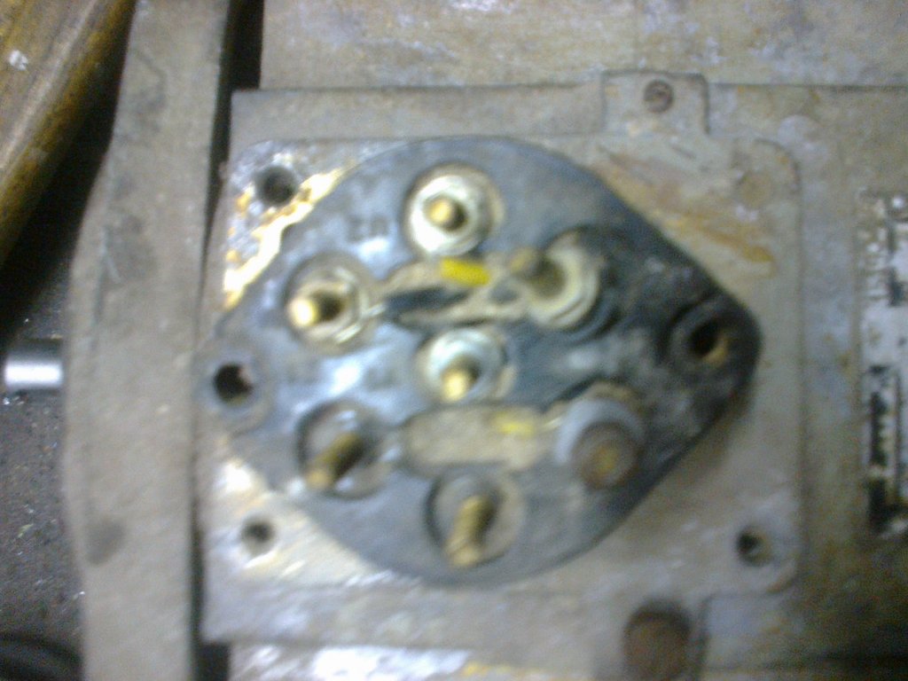

(#) Jani85 hozzászólása Jún 5, 2012 /

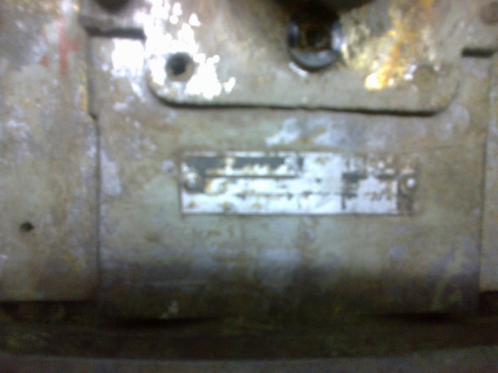

Sziasztok van egy motorom amit be szeretnék indítani nem volt rá nagyon oda figyelve a táblája már nem nagyon olvasható sőt szinte semmit nem tudtam róla egyértelműen leolvasni csak részleteket van rajta de nem egy helyen 220V és 400Vis ráírva meg még a 400V alá egy 30mikroF és mondom szétszedem a bekötő dobozát hogy lássam, hogy 3 fázisú-e vagy valami nem az mert 2 fekete és 2 sárga vezeték jön be a 2 sárga között kb 25ohm az R a 2 fekete között kb 5 ohm az R. Segítséget szeretnék kérni valaki elárulhatná, hogy ez milyen motor és hogy kell bekötni. Ja még valami ilyesmi is van a táblán: Iwi 15150
(#) Jani85 válasza Jani85 hozzászólására (») Jún 5, 2012 /
Küldöm a képeket is
(#) voodoo hozzászólása Jún 5, 2012 /
Nincs valami alternatív megoldás arra, hogy a 2.2kW-os 230V motort be tudjam indítani 10A biztosítékkal? Gondolnék valami fordulatszám szabályzásra, lágyindításra? Például elég lenne ha csak 1.8kW-on működne a motor és nem teljes fordulaton csak úgy 80%-on.
Köszi a segítséget!
(#) elektroton válasza Jani85 hozzászólására (») Jún 5, 2012 /
Az egy egyfázisú motor. Nem iwi hanem IMI (Ikladi) gyártású magyar motor. A 400V a 30mikrós kondi feszültségét jelentheti. A 25ohm a segédfázis, az 5ohm a főfázis tekercs. A kondit a 25ohmos tekerccsel kell sorbakötni és ezekkel párhuzamosan a 5 ohmos tekercs.

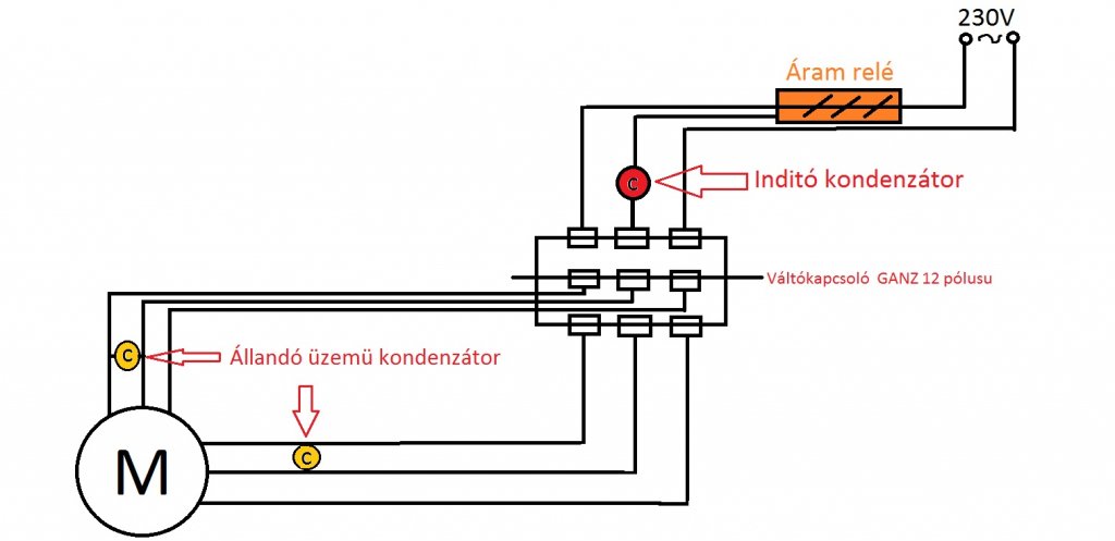

(#) steve25 hozzászólása Jún 9, 2012 /
Sziasztok. Van egy E1N tipusu eszterga gép. amit szeretnék 230V üzemeletetni. Tisztában vagyok hogy teljesitmény vesztéssel jár. és azzal is hogy egy DAHLANDER motor hajtja aminek a csillagpontja nincs kivezetve, ugyan 6 kivezetése van de 2 féle fordulata. namost nekem szükségem lenne mindkettő fordulatra és egy olyan kapcsolási rajzra amivel tudom zökkenő mentesen üzemeltetni, csináltam egy kapcsolási rajzot megnézné olyan emmber aki jártas ebben a szakmában, és kivielezhető-e eggyáltalán.
a piros kondenzátor az inditó kondenenzátor a sárga az állandó üzemü kondenzátoraz inditó kondenzátor az árramrelé segitségével inditja meg a motort és mikor csökken az áramfelvétel elengedi az érintkezőjét az inditó kondenzátort lekapcsolja, . terveim szerint
Köszönöm az épitő jellegü hozzászólásokat!
U.i:kellene kb hogy mekkora inditó kondenzátor kell a motornak ami közös , és külön külön a két tekercsnek mekkora üzemi kondenzátor?
Késöbbiekben amenyibben lehetsége még a forgás irány váltást is megkell oldani
380V motornál az nagyon egyszerü... ha van 380volt
A motor teljesitménye 1,3/2,0Le 700/1400Fordulat
Igazábol elég lenne a lassabb fordulatu rész bekötése, általában azt használom a legtöbbet.
(#) erbe válasza steve25 hozzászólására (») Jún 9, 2012 /
Az állandó üzemű kondenzátort tedd a kapcsoló elé. Nem lehet egyszerre mindkét tekercsen kondi, mert ha az egyik hajt, a másikon bezavar. Elvben a kétféle fordulathoz eltérő mértékű állandó kondi kellene, de ha kisebb értékűt teszel, a kicsivel jó, a nagyhoz meg még mindig rásegít. Állandó üzemű kondinak 16-20 µF kellene, indítónak meg 80-100 uF. Az áramrelét jól kell megválasztani, hogy mindkét teljesítményen megfelelően működjön.
(#) steve25 válasza erbe hozzászólására (») Jún 9, 2012 /
Értem . ha más nem akkor a relét kihagyom és nyomos gombal oldom meg az inditást. inditó kondinak elég lenne akkor a 80-100 µF , ezzel szerintem mindkét tekercs eltudna indulni. azt gondoltam hogy a két állandóüzemü kondenzátor nem lesz egyforma mivel a a teljesitménye sem egyforma.
Akkor a fordulatszám váltó mellé kell tenned egy kondiváltót is. Csak el ne felejtsd visszaváltani.
Épp emiatt javasoltam a kisebb kondit, amivel mindkét fordulaton üzemelhet.
(#) talaldki válasza steve25 hozzászólására (») Jún 9, 2012 /
Érdekesen fog alakulni a motor leadott teljesítménye, ha egyáltalán el fog indulni 230 V-on akár csak üresen is. Itt nem 230 V-ra készült tekercsvégek játszanak a kapocslécen, amivel lehet trükközni. Nem lesz ereje a motornak, szvsz. annyi sem h. a gépet felpörgesse.

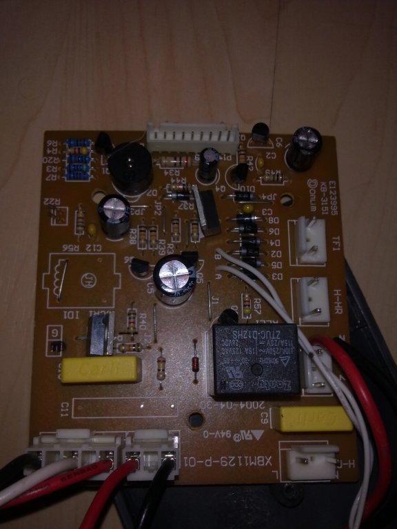

(#) sogitsek hozzászólása Jún 9, 2012 /
Szebb estét! szeretnék egy kis segítséget kérni mint totál újonc az oldalon. Amennyiben lehetséges, skype-on keresztül lenne a legideálisabb. egy (ha minden igaz) aszinkron motort szeretnék üzemeltetni hálózati áramról. Ha valaki esetleg tudna segíteni, kérlem írj egy skype nevet és felveszem veler a kapcsolatot! ezer hála előre is!
(#) sogitsek válasza sogitsek hozzászólására (») Jún 9, 2012 /
Kép a motorról és a panelről.
(#) erbe válasza sogitsek hozzászólására (») Jún 9, 2012 /
Mi a terved?
(#) zolika60 válasza sogitsek hozzászólására (») Jún 9, 2012 /
Miben volt ez a motor? Nem lehet, hogy BLDC?
(#) erbe válasza zolika60 hozzászólására (») Jún 9, 2012 /
Nem BLDC. Egyszerű aszinkron. Talán valamilyen kisebb mosógép vagy szárogatógépből.

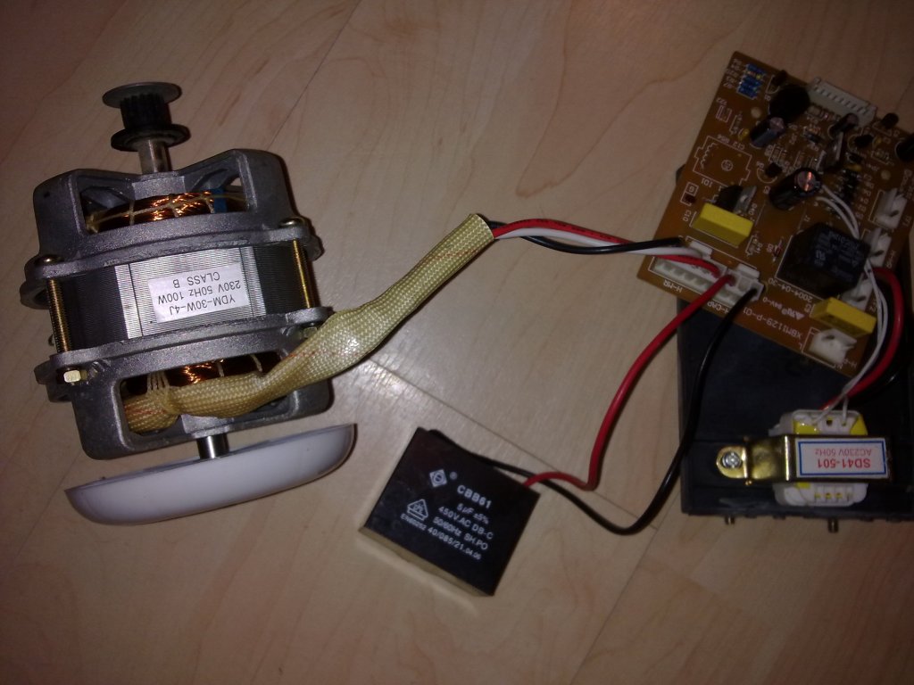

Egy házi kenyérsütő motorja.
A terv az volna, hogy a motor működését mindössze egy kapcsoló átváltásával elérjem. Szóval szeretném kihagyni a vezérlőpanelt amennyire csak lehet.
A panelt azért szeretném mellőzni, mert ez a gépezet ugye programozható,több lépcsőben működik, és nekem csak arra lenne szükségem h forogjon. Esetleg még egy szabályzó beiktatása lenne még praktikus, amennyiben ez kivitelezhető. Szabályozni a fordulatszámot szeretném.
(#) pucuka válasza sogitsek hozzászólására (») Jún 9, 2012 /
A két pirosat, és a két feketét összekötöd, és a fehér, és vagy a piros, vagy a fekete közé kötöd a 230 V -ot.
Érintésvédelemre vigyázni!
(#) sogitsek válasza pucuka hozzászólására (») Jún 9, 2012 /
Ezer hála. Esetleg a fordulatszám szabályozásához is kérhetek egy kis segítséget? Én (lévén totál amatőr vagyok) a 220V miatt egy nagyon amatőr lámpa kapcsolóra gondoltam, arra a tekergetősre, amivel állítható az égő fényereje.
Aszinkron motornál egyszerű módon nem tudod szabályozni a fordulatszámot. Mi a baj a panellel, hogy ki akarod hagyni? Az szabályozza a fűtést is.
