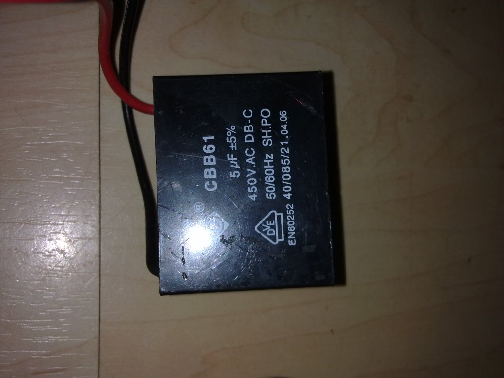

Szebb estét! szeretnék egy kis segítséget kérni mint totál újonc az oldalon. Amennyiben lehetséges, skype-on keresztül lenne a legideálisabb. egy (ha minden igaz) aszinkron motort szeretnék üzemeltetni hálózati áramról. Ha valaki esetleg tudna segíteni, kérlem írj egy skype nevet és felveszem veler a kapcsolatot! ezer hála előre is!
Kép a motorról és a panelről.
Miben volt ez a motor? Nem lehet, hogy BLDC?
Nem BLDC. Egyszerű aszinkron. Talán valamilyen kisebb mosógép vagy szárogatógépből.
Egy házi kenyérsütő motorja.
A terv az volna, hogy a motor működését mindössze egy kapcsoló átváltásával elérjem. Szóval szeretném kihagyni a vezérlőpanelt amennyire csak lehet. A panelt azért szeretném mellőzni, mert ez a gépezet ugye programozható,több lépcsőben működik, és nekem csak arra lenne szükségem h forogjon. Esetleg még egy szabályzó beiktatása lenne még praktikus, amennyiben ez kivitelezhető. Szabályozni a fordulatszámot szeretném.
A két pirosat, és a két feketét összekötöd, és a fehér, és vagy a piros, vagy a fekete közé kötöd a 230 V -ot.
